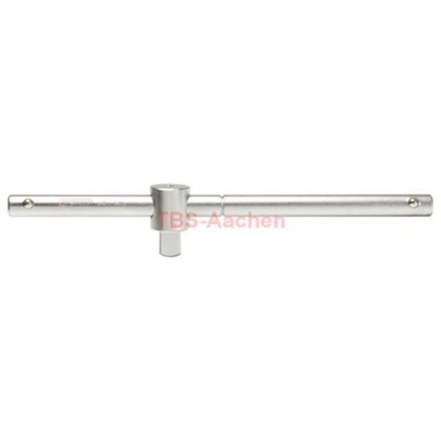

Mit Schnellspanner durchs Lager (+ Karosseriescheibe) und Gabelschlüssel am Sechskant der Nuss oder alternativ einem langen T-Griff mit Vierkant-Gleitstück geht praktisch alles auf. Beim T-Griff kann man auf beiden Seiten greifen und rutscht dadurch nicht ab oder verkantet die Nuss.
Ein T-Griff DrehMo? Zeig her. :D
Ich montiere die HT2-Lagerschalen auch ohne DrehMo. Gute Idee also mit dem T-Griff, wenn du so einen hier meinst:
