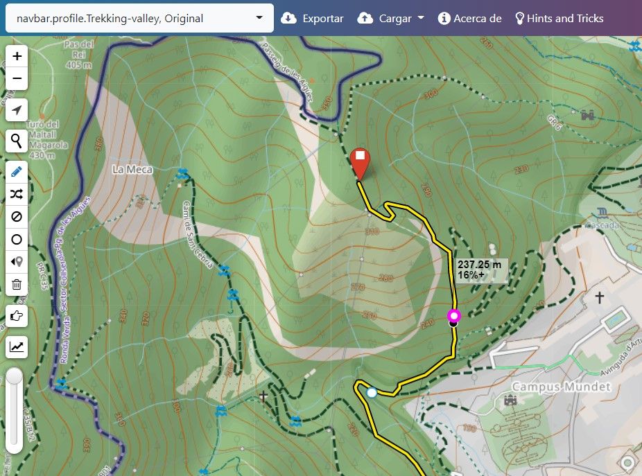

Ich vermute, Du stellst diese beiden Wege gegenüber:
Hier ist dann die Frage, wie das gewählte Brouter-Profil angelegt ist. Evtl. sucht es den Weg, der am wenigsten Energie braucht. Die Serpentinen könnten zwar einen nicht so steilen Weg haben, doch aufgrund der längeren Strecke insgesamt mehr Energie benötigen. Evtl. spielt auch die Wegbeschaffenheit eine Rolle.
Zudem sehe ich, dass der Serpentinenweg kurz bevor er oben auf die gelbe Linie trifft, bergab führt. Also müssen bei der Wahl des Serpentinen-Wegs mehr Höhenmeter gemacht werden.
Die Serventinen fuehren nicht bergab im Hohenprofil, da ist vielleicht nur das Rendering der Hoehenlinien ungenau, wer weiss.
Aber ganz allgemein kann man doch annehmen, dass 16+% Uphill auf "Path" in der Regel zumindestens Risikoreich sein, was Fahrbarkeit angeht. (Die Stelle im Bsp ist zB definitiv nicht fahrbar). Jedenfalls wenn das Profil "Trekking Valley" heisst.
Nun gut, vielleicht ist dort wirklich was komisches in den Mapdaten, was man im Rendering nicht sieht. Ich teste mal noch an anderen Stellen, die ich kenne...
Jap. Hab derweil noch an anderen Stellen rumprobiert und das Problem ist leider inhaerent.
Sehr schade, das schien mir von allen Tools das vielversprechendste.

Damit lässt sich ja ein konkretes Beispiel prüfen.
Ich finde es schwer, anhand eines unbekannten Geländes die beiden Routen miteinander zu vergleichen. Daher bleibt mir zunächst nur der Vergleich der Angaben, die Brouter jeweils für eine Route ausgibt. Hinzu kommt, dass ich (1) nicht bei jedem Wert genau weiß, was der jeweilige Wert angibt und (2) nicht weiß, welche Prioritäten ein bestimmtes Profil bei seiner Routenwahl setzt.
Wenn ich beim oben angegebenen Link (a) den direkten Weg wähle, gibt Brouter folgende Werte an:
Entfernung: 1,2 km; Reisezeit: 0:16 h; Gesamtenergie: 0,03 kWh; Energie pro 100 km: 2,14 kWh; Aufsteigend: 126 m; Einfach aufsteigend: 128; Kosten: 4.949; Durchschnittlicher Kostenfaktor: 4,17
Wenn ich (b) die Alternativroute über die Serpentinen wähle, werden folgende Werte angegeben:
Entfernung: 2,3 km; Reisezeit: 0:23 h; Gesamtenergie: 0,03 kWh; Energie pro 100 km: 1,53 kWh; Aufsteigend: 138 m; Einfach aufsteigend: 128; Kosten: 8.167; Durchschnittlicher Kostenfaktor: 3,58
Es fällt auf: Bei Route (b) sind folgende Werte niedriger: "Energie pro 100 km" und "durchschnittlicher Kostenfaktor".
Ohne einen Plan von der Programmierung von Brouter-Profilen zu haben, würde ich vorschlagen, ein Profil zu entwickeln, das bei "Energie pro 100 km" und "durchschnittlicher Kostenfaktor" niedrige Werte als erste Prioritäten nimmt. (Wegbeschaffenheit dürfte auch ein wichtiges Kriterium sein, wenn es um eine Radtour mit Kindern geht ...)
