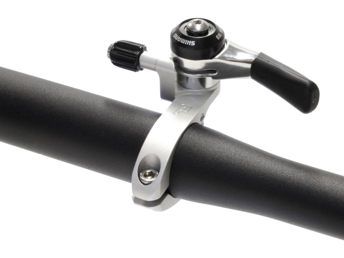

Sollte das nicht funktionieren, bleibt noch die Variante das ganze mit 9-fach Lenkerendschaltern und den Paul Schellen zu lösen, das wäre die sauberste Lösung, leider aber auch recht teuer.
Alternativ kannst du nach den recht günstigen 9fach SUN Race Daumies suchen.
https://studiobrisant.com/sunrace-retro-lenker-daumen-schalthebel-3-8-9-fach?number=0510010105

danke für eure antworten ! auch wenn ich es wohl austesten muss. welche schalter (ausser die daumenschalter) funktionieren auf jeden fall mit dem da 7700 schaltwerk ? alle road bis 10 fach ?
Ich fahre die Kombi Dura Ace RD-7700 und SL-R660 am Flatbar-Bike.
Kassette ist eine Dura Ace 9-fach 12-25, Kette Rohloff S-L-T 99.
Funktioniert super...

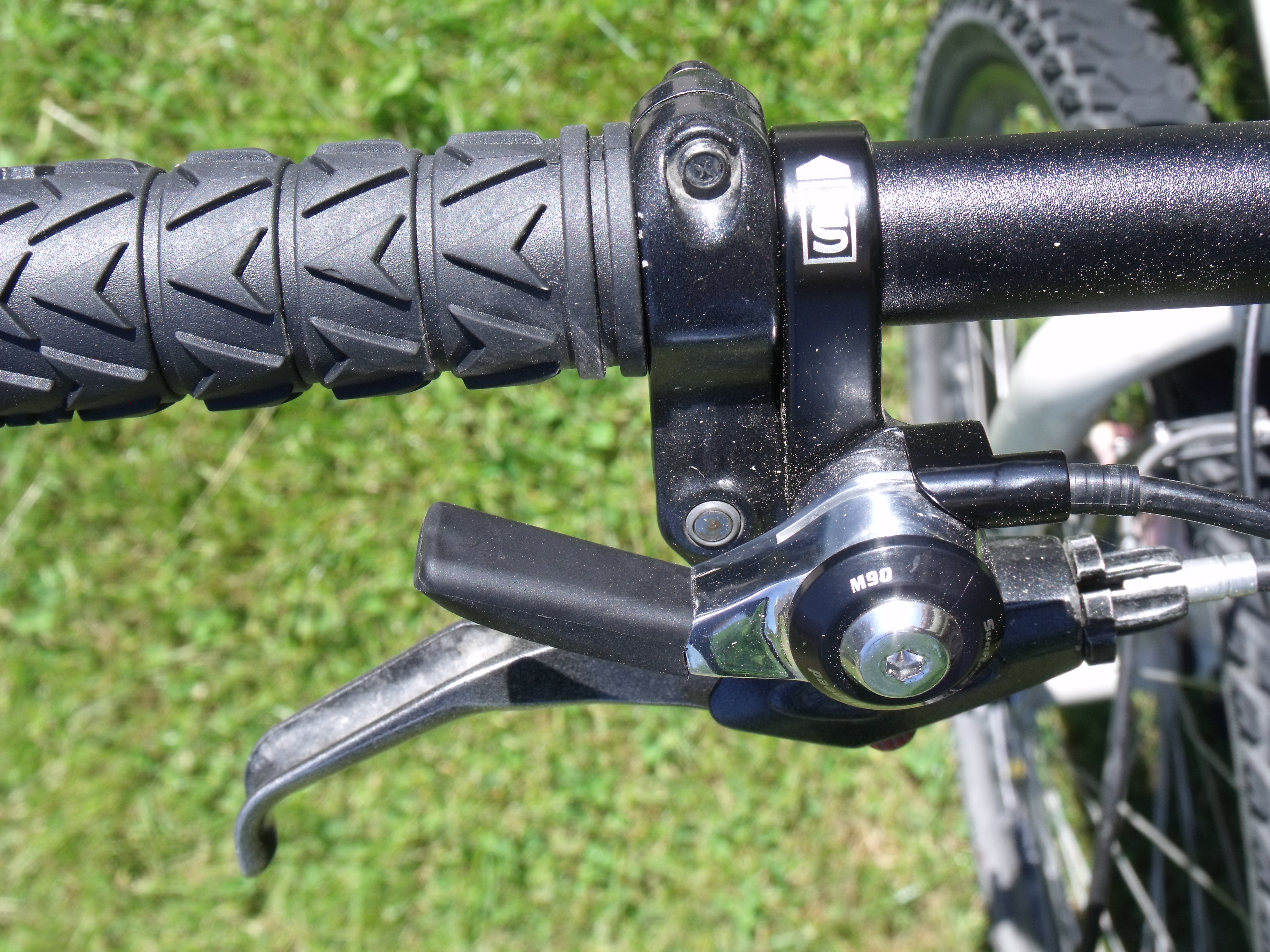

Im Jahr 2002/2003 gab es sogenannte Fitnessbikes/Speedbikes zu kaufen. Also zeitlich noch weit entfernt von Grävel, Scheibenbremsen am RR, Di2, dingsbumswasweißich...:)
Das waren damals(!) Rennräder für den komfortbetonten Rennradfahrer, die mit entsprechen Komponenten auf Flatbar aufgerüstet wurden. Rennradbremsen klassisch als Felgenbremse und 2x9 oder sogar 3x9 Antriebe von Shimano. Campa hatte solche Gruppenergänzungen auch soweit ich mich erinnere.
Bei E. Rose konnte man im Katalog neben Kompletträdern eben auch die entsprechenden Komponenten kaufen. Hier gab es angelehnt an die Dura Ace 7700er Serie den SL-R660, und Richtung Ultegra/105er den SL-R440 für 9fach und den 440-8 für 8fach Antriebe. Wie gesagt, angelehnt. Hier kann man von keiner festen Gruppenzuordnung sprechen. Die Komponenten waren/sind tauschbar. Demzufolge gab es dann auch entsprechende Umwerfer und Bremshebel. Umwerfer FD-R440 für 9fach und den FD-R443 für 3x9.
Schlussendlich fehlen dann nur noch die Bremshebel BL-R440, und fertig ist das Fitnessrad.
Ob diese Flatbarkomponenten mit MTB-Gruppen kompatibel sind, kann ich nicht sicher beantworten.
Ich habe mich damals bewusst gegen den Shimano-Daumenschalter(Lenkerend) entschieden
wegen der(für mich) besseren Ergonomie des Schalthebel.
Gruß Peter

dank dir Peter das hilft. Dann gab es wirklich Daumenschalthebel für die Rennrad Abstufung des halb das R in SL-R660. Nur damit sollte ein RD7700 kompatibel sein. mit einem SL-MXXX dagegen nicht.
Leider scheint es die R660 nicht mal mehr gebraucht zu geben.
