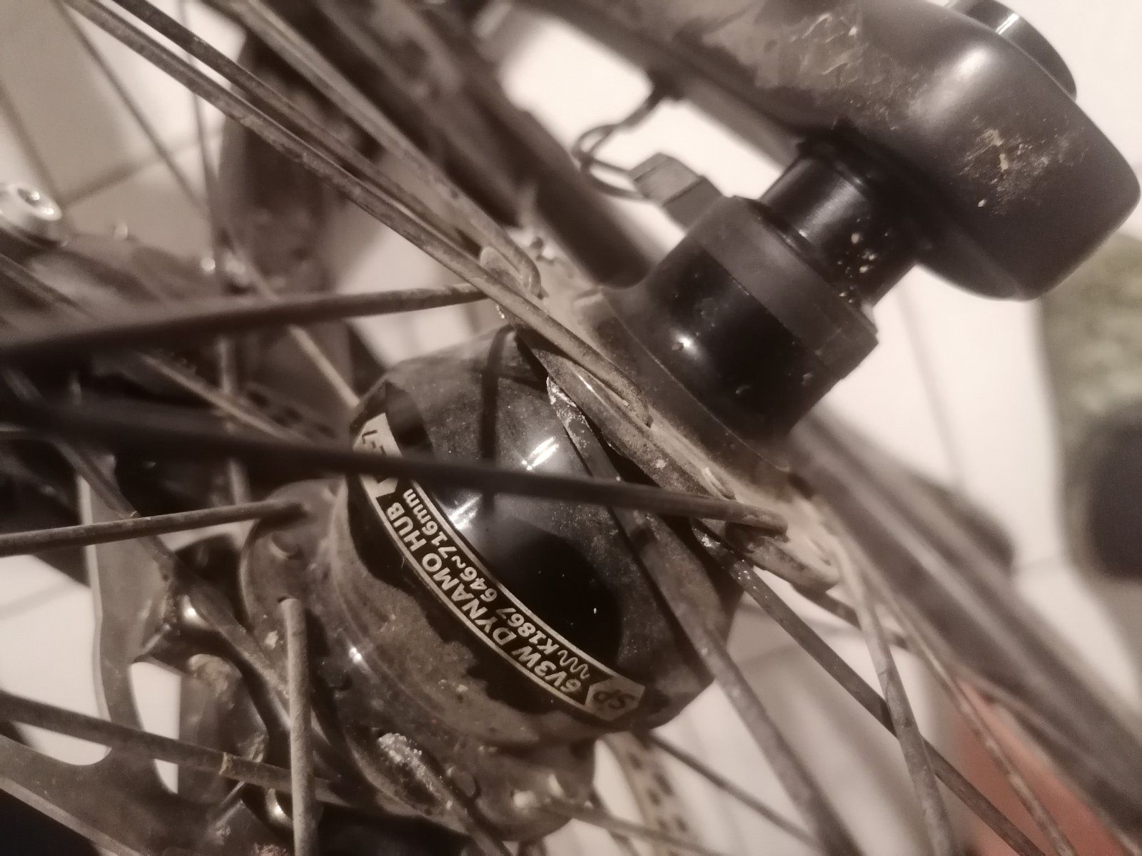

Hallo Zusammen, hat jemand hier die EQP Variante vom Atlas und kann mir sagen, wie der Nabendynamo auf die 12x110 adaptiert wurde?
Den Nabendynamo gibt es nämlich nur mit 100er Breite so wie ich gesehen habe.
Falls dir das was hilft:
Ich hab mir einen SON Nabendynamo 12x110 geholt. Gibts mittlerweile seit letztem Jahr, aber hat einen stolzen Preis.
Da lass ich mir lieber eine Hülse drehen und adaptiere den 12x100 Dynamo.
Ich muss sagen, dass dieser Road Boost standard am Focus Atlas mich ziemlich ärgert. Ich habe eine 12x100 Felge da, aber es gibt keine einfache Lösung diese ans Rad zu bekommen...
Oder eine andere Idee ist es, einen 15x110 auf 12x110 Adapter zu nehmen.
Das ist glaube ich die beste Lösung. Dann gibt es nur noch MTB Felgen für das Atlas. Hier haben die Sätze sowieso 148x12 und 110x15.

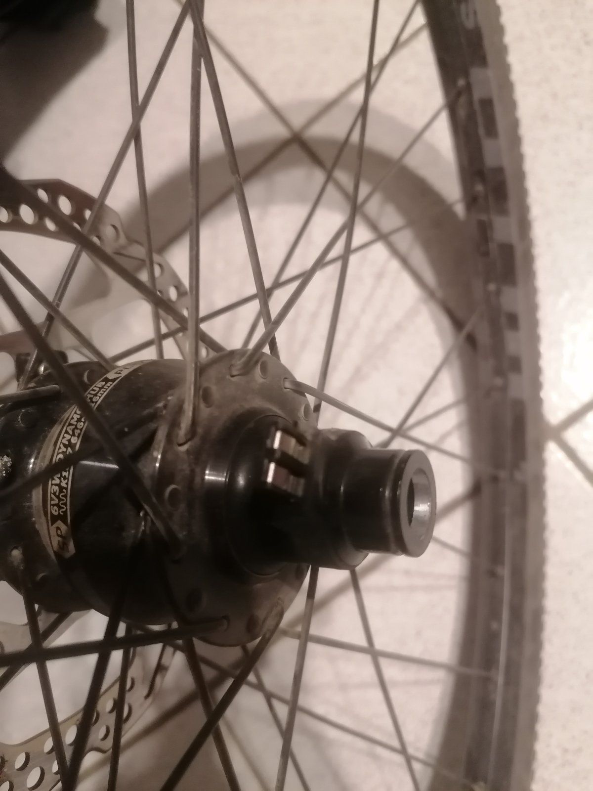

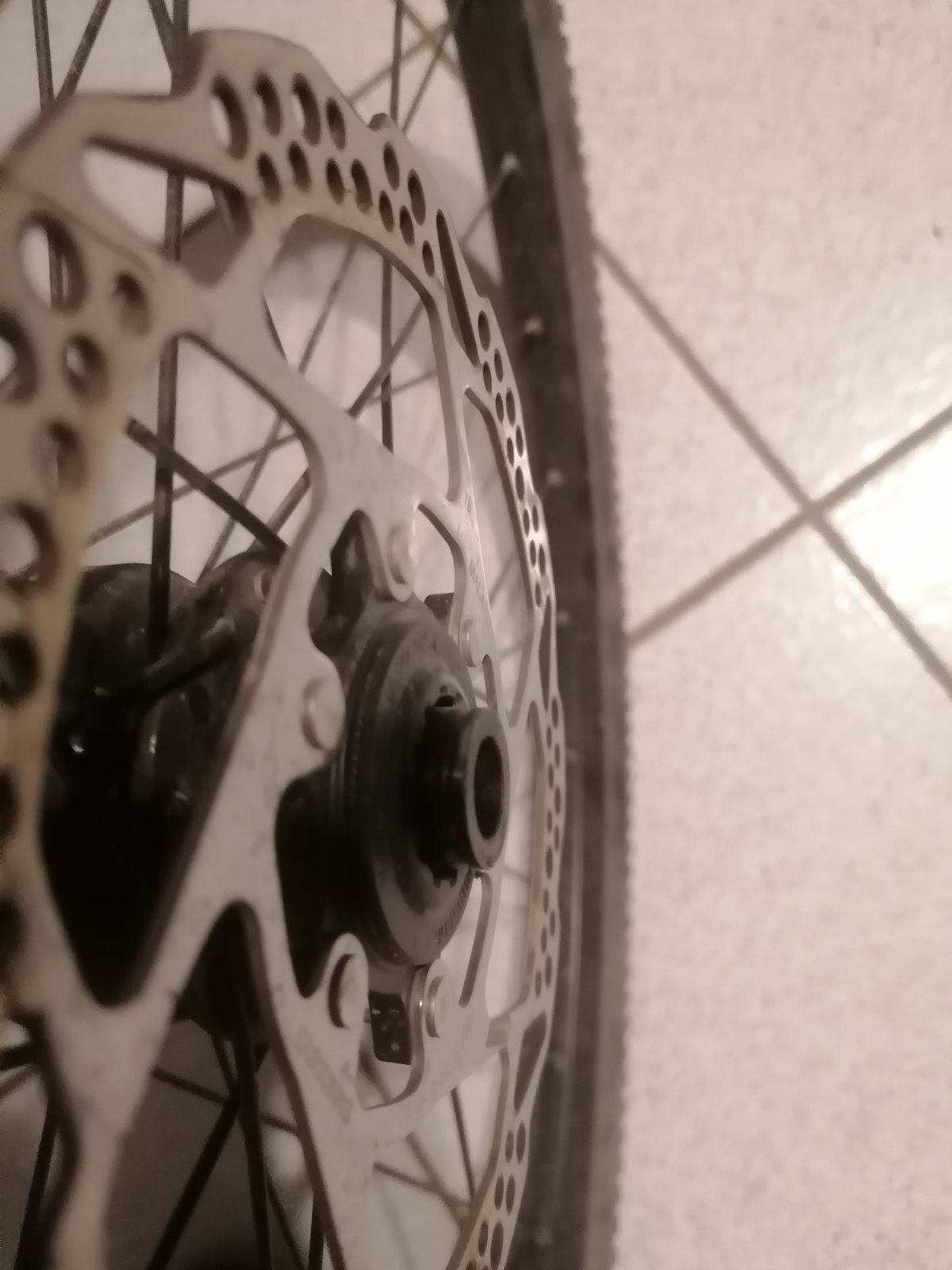

Technikfrage: Freilauf wechseln DT Swiss 370 3 Klinken
Hallo zusammen!
Ich habe folgende Laufräder von DT Swiss:
https://www.bike-discount.de/de/dt-swiss-he-1800-spline-32-28-hybrid-boost-laufradsatz
Welchen Freilaufkörper könnte hier als Ersatz dienen, ohne das was neu eingestellt werden muss?
Würde zB der Freilauf hier exakt passen, im Zweifel mit dem alten, vorhandenen Endanschlag rechts an Stelle des mitgelieferten?
https://www.rosebikes.de/dt-swiss-mtb-370-3-klinken-freilaufkoerper-2684589
Vielen Dank schonmal :)
Geht es um einen Defekt oder willst du nur den Freilauftyp wechseln (XD(R), HG (Road/MTB)? Ansonsten mit etwas Kraft die Endkappen abziehen, nachdem du vorher die Kassette entfernt hast und schon kannst du den Freilauf abziehen. Beim Aufsetzen des neuen Freilaufs etwas Geduld mitbringen, die 3 Klinken gleichzeitig in den Nabenkörper zu fummeln...wichtig ist, jeder Freilauftyp hat die dazu passende Endkappe auf der Freilaufseite!
