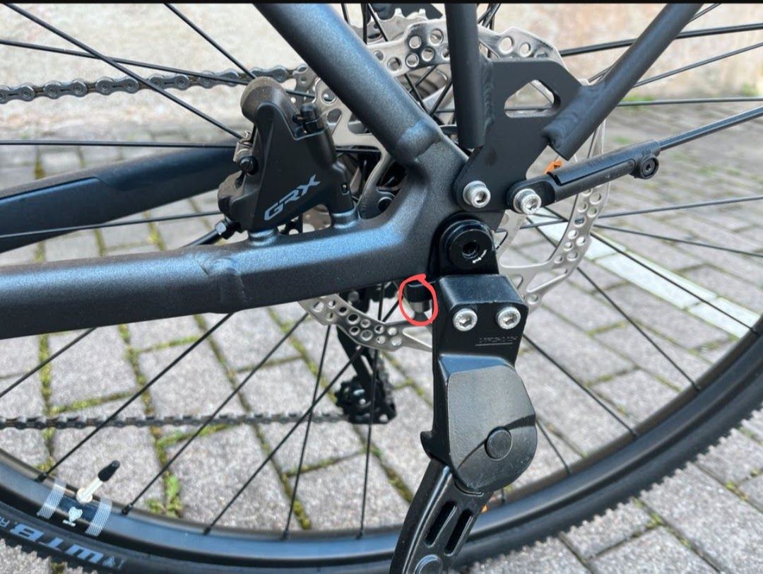

Beim Adapter (https://www.veloplus.ch/shop/velote...c-seitenstaender-aufnahme-platte-33020093.001) ist im Produktdatenblatt (https://engine.veloplus.ch/gridfs/p...ictIY-33020093_kickstandadaptermc_montage.pdf) die Größe genannt.
Es wird eine M6x20mm benötigt.
Bei Focus gibt es Explosionszeichnungen, sind nicht immer gut aber zu dieser Schraube gibt es folgende Ersatzteilnummer: AM325921086

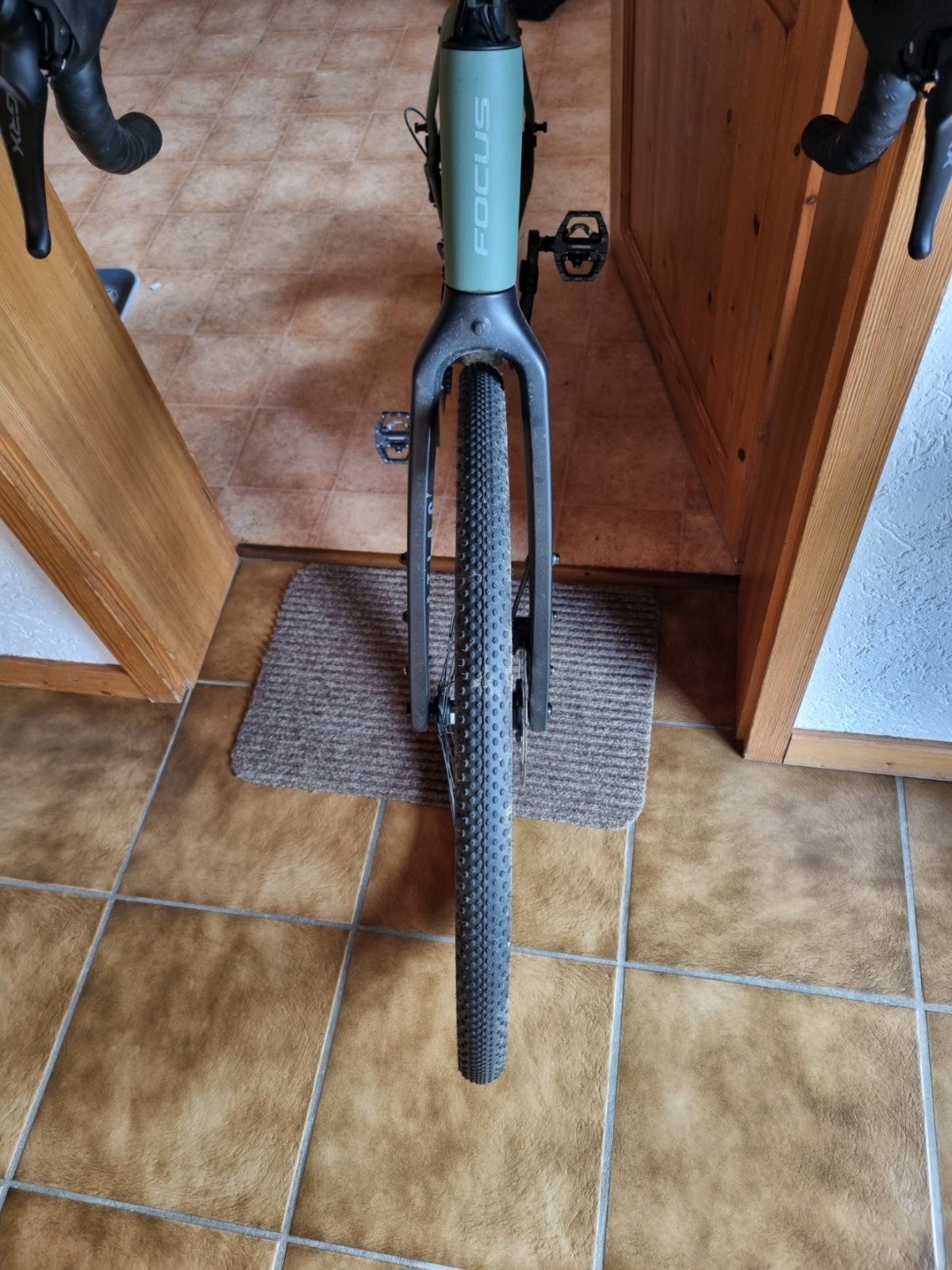

hier ein Bild vom 40er Conti Terraspeed auf 24mm Felge von vorne. Sieht in der Gabel schon verloren aus.
Fahrverhalten kann man nicht vergleichen, da die Reifen im Vergleich zu den WTB eine ganz andere Form und somit Fahrverhalten haben.
Tubeless war aber auch auf den original Felgen kein Problem.
Tubeless war aber auch auf den original Felgen kein Problem.Anhang anzeigen 1774718
danke dir! ja dachte mir schon dass das etwas komisch aussieht vor allem auch noch wegen dem road boast standard.
