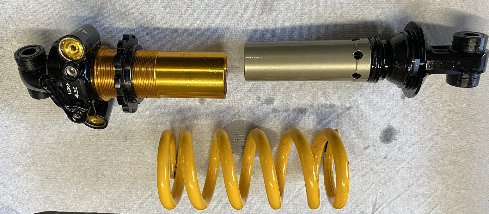

Krass das die Reibung im Lager durch die Querkräfte so stark ansteigt das die Klemmung des Kettenblatt nicht mehr hält....Die erste Version hatte keine Verzahnung, da ich genau den gleichen Denkfehler hatte. Durch die nicht zu vernachlässigende Querkräfte kommt doch einiges an Dremoment am Träger an. Zudem ist das SRAM Ritzel, dass ich verwendet habe beschichtet, was es sehr glatt macht. Dadurch hat es sich dann nach 3 Monaten schlussendlich durch den Träger gesägt. Das ging dann auch sehr schnell.
Um das komplett zu vermeiden, gibt es jetzt die Verzahnung.
Den Absatz hatte ich übrigens so genau gefertigt dass das Ritzel nicht gewackelt und leicht geklemmt hat. Selbst das hat es nicht vom Durchsägen abgehalten.
