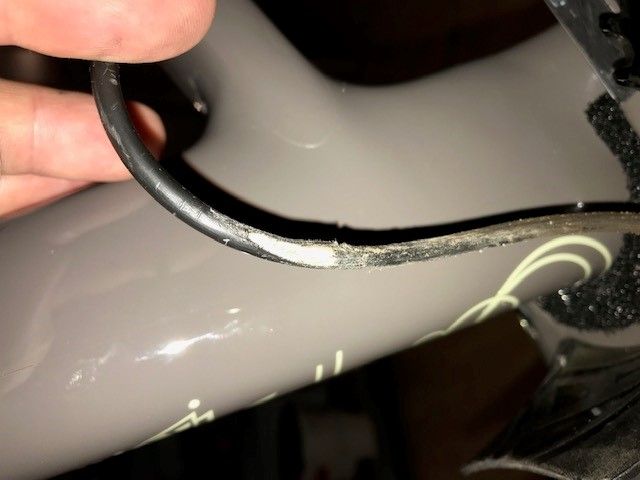

ich habe bei der Wartung meines Druid folgendes „Problem“ festgestellt:
Der Bowdenzug fürs Schaltwerk wird offensichtlich bei jeder Bewegung des Hinterbaus etwas in der Führung des Hinterbaus hin und her geschoben. Dies führte dazu, dass zusammen mit Sand und Staub die Führung und die Kunststoffummantelung des Zugs abgeschliffen wurden. Beim Zug kann man mittlerweile die Metallstruktur sehen. Hat noch wer dieses Problemchen bzw. eine Idee wie man das lösen kann?
Ursprünglich hatte ich den Hinterbau zerlegt, weil ich „sandige“ Schleifgeräusche hatte und dachte es kommt von den Lagern/Beilagscheiben. Alles sauber gemacht und wieder zusammengebaut, aber die Geräusche sind noch da. Die kommen offensichtlich von der Bewegung des Zuges im Hinterbau…

Ich habe bei meinem Druid am Eingang in den Hinterbau, am Drehpunkt, über 5 cm Länge Reste meiner Rahmenschutzfolie gewickelt. So reibt sich das auch nicht mehr an der Kettenführung auf. Und direkt am Einlass noch so 1cm, gerade so dick, dass es darin stecken bleibt bzw. reingedrückt werden muss. Hält seither bombe und keine Quitschegeräusche mehr.
Die Hülle die davor drin steckte, war komplett durchgerieben, so dass sogar einzelne Stahlfilamente durchtrennt waren und das trotz Slapper Tape.

Es ist in der Tat so, wenn man den Bowdenzug am Leitungseingang hinter der KeFü festhält sind sämtliche Geräusche beim Ein- und Ausfedern verschwunden.
Jetzt gilt es also den Zug an dieser Stelle zu fixieren. Ich werde mal den Vorschlag ausprobieren und den Zug an dieser Stelle mit etwas Rahmenfolie umwickeln.

Der erste Versuch mit einem Stück 3M Rahmenfolie um den Zug hat leider nicht funktioniert. Meine Konstruktion hielt genau 2x Einfedern, dann war das Folienröllchen so weit nach vorne geschoben, dass die Außenhülle nun wieder fröhlich hin und her rutscht.
Ich werde es mal mit Schlabber Tape probieren…

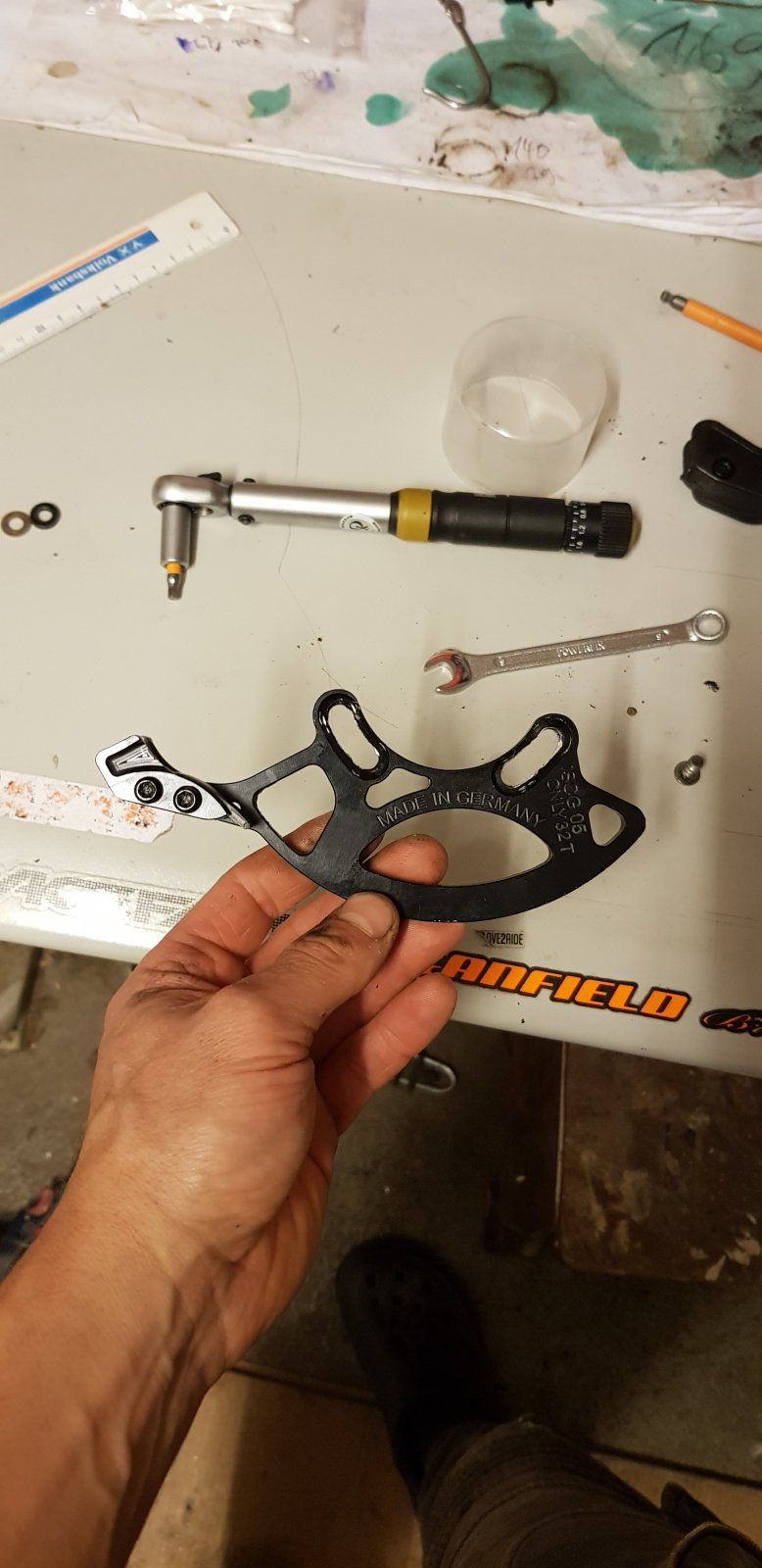

Hab mich heute nochmal ganz spontan mit der Kettenführung beschäftigt.
Hintergrund war: Ich hab am DH auf ein größeres Blatt gewechselt (32T >34T), und hab die bisher dort verwendete BPP Kettenführung abgemacht.
Die Firma BPP gibts ja bekanntlich schon einige Jahre nicht mehr. Schade, weil die Kettenführungen einfach mit die schönsten und auch leichtesten/minimalsten am Markt waren meiner Meinung nach.
Die BPP Führungen waren immer genau auf eine bestimmte Kettenblattgröße abgestimmt (in meinem Fall 32T). Wollte aber spasseshalber mal probieren, ob die nicht auch irgendwie an ein 34T Kettenblatt passt. Habe auch noch ca. 5 von den Slidern als Ersatz rumfliegen, von daher passt das auch.
Und siehe da, nach ein bissl Optimierung hat es tatsächlich noch gepasst mit der 32T Führung an dem 34T Kettenblatt. Sogar der Taco unten schützt so grade noch das Kettenblatt. :daumen:
Meiner Meinung nach optisch bisher die schönste Lösung am Druid. Und ich hab keine Ahnung was die da an Material für den Sliderblock verwenden, aber das flutscht einfach phänomenal. Muss nur schauen, wie es sich mit der kleinen Metallplatte hinter dem Slider verhält, im größten Ritzel, weil es doch recht eng ist und ganz leicht schleift. Entweder schleift sich das so ein, oder ich nehm da nochmal bissl Material weg.
Seht selbst:
Die bisher verwendete Mozartt Führung (welche übrigens auch sehr gut funktionierte), wandert dann ans Jedi.

Es gibt leute in der Forbidden Facebook Gruppe, da hat's den Hinterbau richtig durchgeschmirgelt. Ich mag das Geräusch und Geschmirgel nicht. Da hilft auch keine andere Hülle.
So, die zweite Iterationsstufe ist fertig. Die Wicklung mit Folie ist nun etwas dünner, außerdem habe ich das Ganze mit einem Kabelbinder fixiert. Zusätzlich habe ich etwas mehr Kabel zwischen Hauptrahmen und Hinterbau stehen lassen, damit der Druck bei der Einfederbewegung etwas geringer ist. Ist zwar gebastelt, aber das ständige Schleifgeräusch ist nun weg. Mal sehen wie lange es hält.
Ich warte noch auf die neue Außenhülle dann versuche ich das noch etwas akkurater hinzubekommen 😊

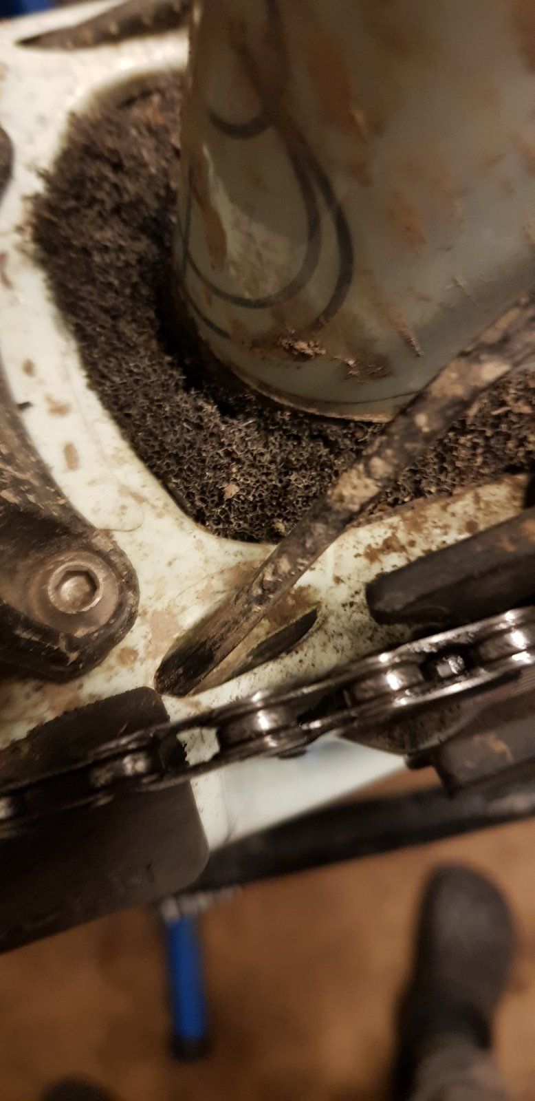

Hier mal das Ausmaß der Abnutzung am Eingang:
