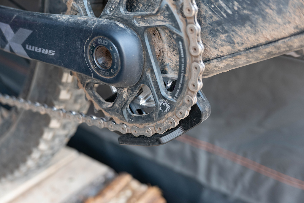

Unterer Teil einer neuen Führung, welche von Cascade aufm Sea Otter vorgestellt wurde. Könnte evtl. am Druid funktionieren?! Minimalistic.

Ich sag's nochmal. Abgesehen vom halten der Kette aufm KB, dient die untere Führung zur "Führung" der Kette, um so die Umschlingung zu verbessern. Zusätzlich verbessert das auch das PK Verhalten und somit die Sensitivität des Hinterbaus.
Derartige KeFü gibt's ja schon ne Weile und die MRP SXg macht da auch nix anders. Diese Kettenführungen helfen nur die Kette auf dem Blatt zu halten. Darüber hinaus erhöhen sie enorm den Anteil an Klappergeräuschen, was man zwar mit der Käfigbremse etwas vermindern kann, dafür vermindert man dann aber eben auch das Ansprechverhalten des Hinterbaus.
Hört auf euch an der unteren KeFü aufzureiben, es gibt nunmal Dinge an so einem HP Bike, die konstruktions- und funktionsbedingt sein müssen. Ihr könnt ja die Gleitrolle durch ein Schaltwerksröllchen ersetzen. Dann verbraucht sie 0.5W weniger eurer kostbaren Tretleistung.
Das wissen wir doch alles. Es redet ja auch keiner davon die ganz wegzulassen.
Das Ding da ist aber nochmal minimalistischer als die MRP und erfüllt trotzdem seinen Zweck die Kette nicht abspringen zu lassen und hat zudem wenig drag + geile Optik.

Sie erfüllt eben NICHT die Aufgabe einer echten KeFü. Ließ doch nochmal meinen Beitrag 😒
Das ist doch Käse.
Gibt doch genug HP Bikes die gänzlich ohne untere Führung auskommen (die Mehrheit sogar?)...
Das einzige was Käse ist, ist dieser Kommentar. Weil es Bikes gibt, die ohne gefahren werden können, schließt du, dass das so richtig ist und bei allen HP Bikes so sein muss? Das ist tatsächlich Käse oder objektiver - schlicht weg eine falsche Schlussfolgerungen.
Und die Mehrheit der HP Bikes sieht eine KeFü vor. Im Gravity/DH Bereich sowieso, denn dort muss niemand ewig den Berg hochtreten und was so ziemlich der einzige Fall ist, wo diese "minimalistische" KeFü Sinn ergibt, weil sie die angesprochenen 0.5W spart.
Wenn deine PK Argumentation so wichtig zur Gesamtperformance wäre, dann hätte jeder dort ne Führung...ham se aber nich.

Aber ich gebe dir Recht, das es natürlich nur von Vorteil ist die wegzulassen bei nem Bike was man den Berg hochtreten muss.
An nem DH/FR Bike ist das alles natürlich Wurscht mit Drag etc., da ist eher das Kette draufbleiben wichtiger.

Nur weil deine Kenntnisse nicht korrekt sind wirst du hier beleidigend? Sag mal geht's dir noch gut? Argumentieren sollte man auch nur, wenn man das Werkzeug dazu hat. Es ist jetzt nicht so schwierig, sich dazu mal genauer zu belesen und nicht immer nur zu vermuten.
Um mal subjektiv zu argumentieren.
Ich finde das Druid ohne KeFü geradezu hässlich, wegen des großen Freiraums unter der Kettenstrebe. Da viele Bikes ja tiefere Kettenstreben haben und das dort auch hübscher aussieht, schließe ich, dass dieses HP Gedöns vollkommen unnötig ist. Weil, wenn's mir nicht gefällt, kann's ja nicht gut sein. Hab letztens mit vielen Leuten im BP geredet, die mit VPP- und Horst-Link-Bikes unterwegs sind. Die haben mir erzählt, dass sie schon jahrelang ohne HP auskommen und die fahren auch Rennen. Deren Mechaniker haben auch nie gesagt, dass sie auf HP umsteigen sollen. Daher ist das Druid eigentlich Mist, denn die Mehrheit fährt auch ohne Druid und HP.
Klingt das jetzt in irgendeiner Form sachlich durchdacht und sinnvoll? Für mich nicht.
Wer ohne eine KeFü wie die E13 mit Umlenkrolle fahren will, der fahre ohne diese oder mit einer weniger gut funktionierenden. Es gibt gute Gründe für die Führung, die ich auch selbst auf dem Trail schon in ihrer Vielfalt - teilweise schmerzhaft - erfühlen durfte/konnte.
