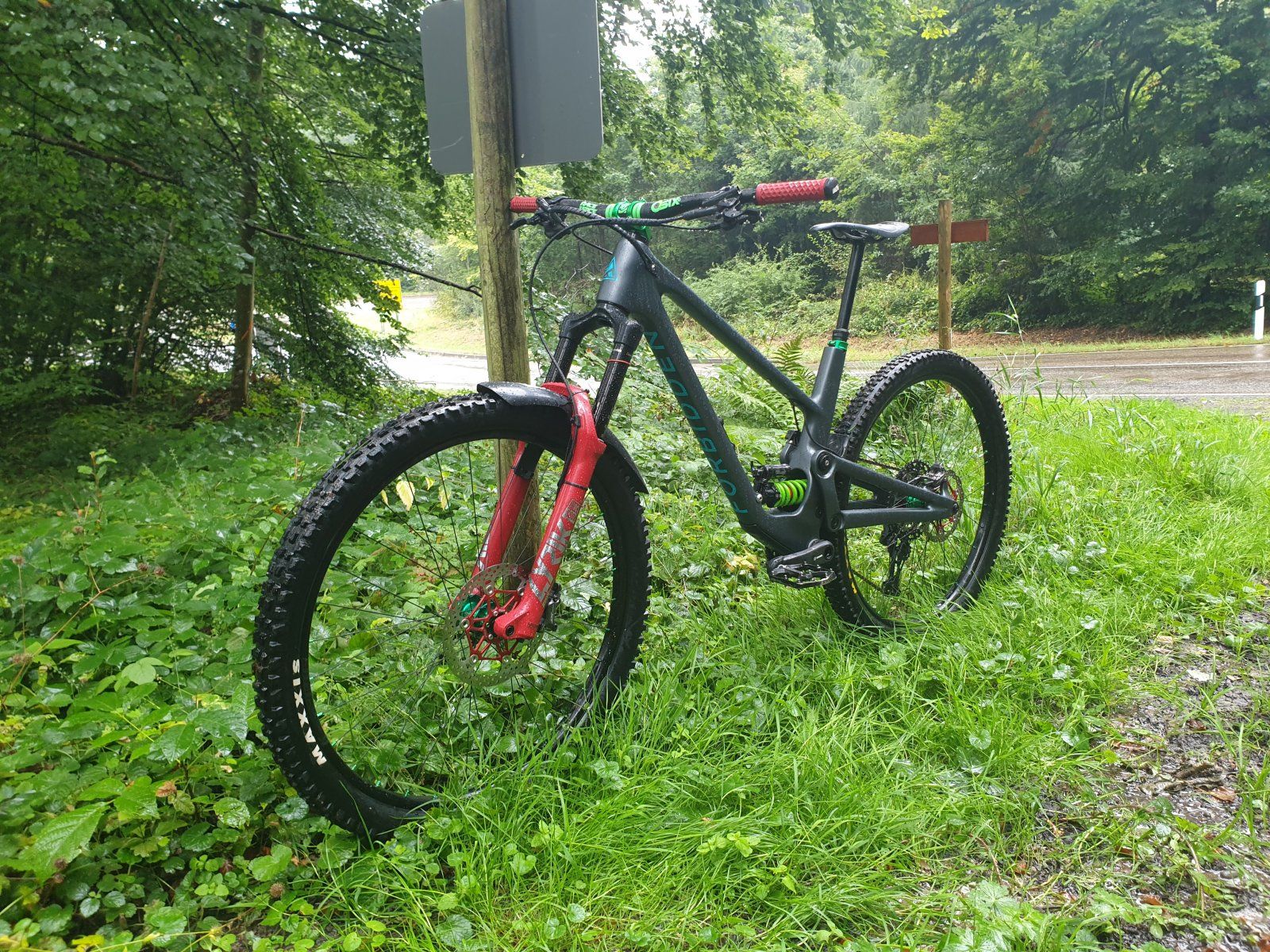

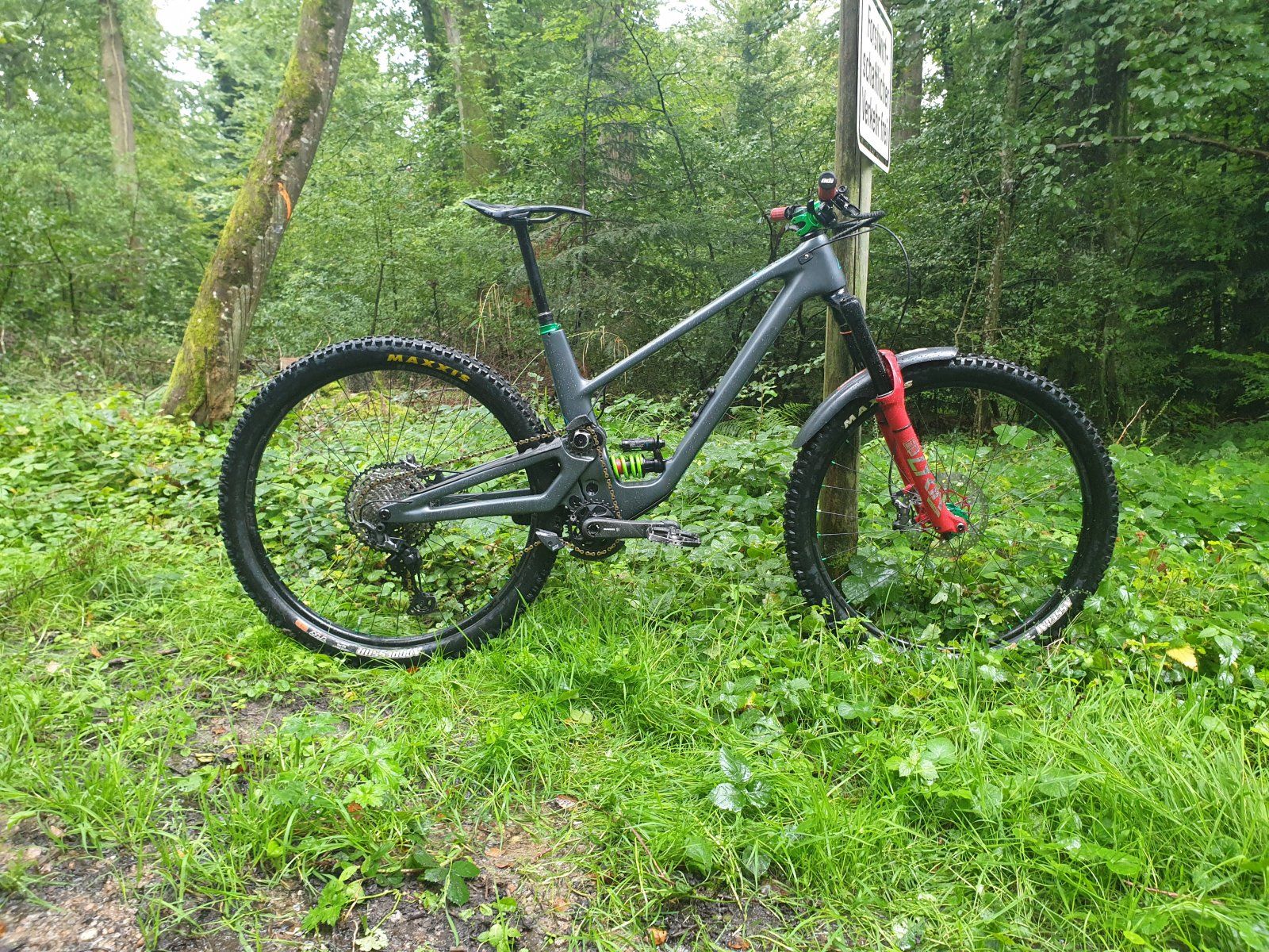

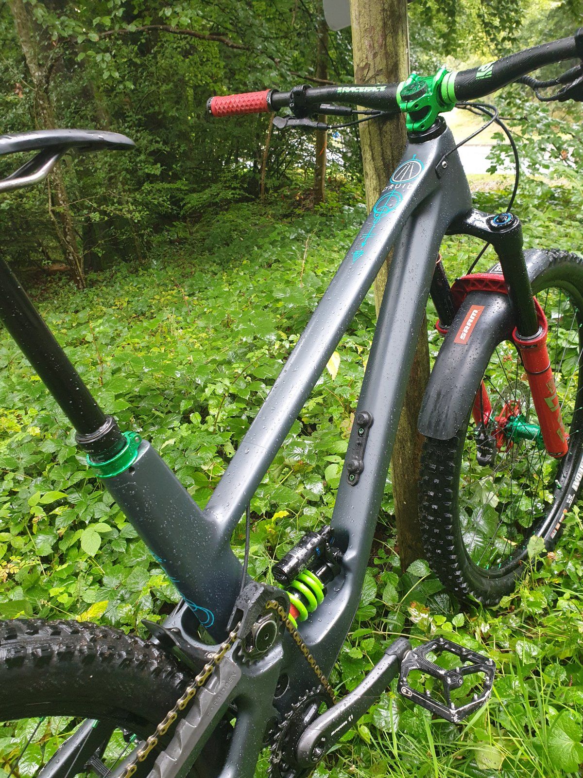

Ich habe ein 2021er Druid BlueSteel in L,
Rahmen ist eigentlich wie Neu, alle Papiere, Rechnung vorhanden.
Würde ich gegen ein M tauschen.
Ich kanns mit meinen 172cm zwar ganz gut fahren, aber es bleibt halt etwas das verspielte auf der Strecke;-)
(P.s. komme aus der schönen Freiburger Gegend, direkter 1:1 Rahmenumbau wäre bei mir in der Werkstatt möglich;-) )
Bis dahin ein kurze Setup frage:
Ich habe fahrfertig so ca. 85kg.
Ich habe ein SuperDeluxe Ultimate Coil 210x55 mit
Progressiver CC Valt Feder (450-550) drin.
Das TUNE ist MM, (ich weiß sollte bei dem frame eher LL haben)
Das beste wird sein Druckstufe LSC und Rebound LSR komplett zu öffnen, oder?
Bzw dem Rebound vielleicht doch 2 Klicks zu machen.
Danke euch

Bei MM kannst du getrost den Rebound vergessen bzw. so weit aufdrehen wie möglich. Das dürfte dann immernoch überdämpft sein. HSR bzw. Ending Stroke evtl etwas reindrehen, wenn es bei tiefen Kompressionen doch häufiger kicken bzw. dich etwas nach vorne schleudern sollte.
Interesse am Rahmen hab ich übrigens nicht 😅
HSR hat der nicht;-) nur ein Rebound;-)
Und was meinst Erfahrungsgemäß zum LSC , beim MM au eher ganz auf?
Aber warum die progressive Valt genommen? Brauchts doch eigtl. nicht.
Mach mal alles auf und rebound machste 1 klick rein. Falls noch überdämpft komplett auf halt.
Für HPP kann man LSR meist so ziemlich vergessen und die meisten Dämpfer sind i.d.R. überdämpft. Bei LSC kommt's auch auf die Leverage Ratio an. Das Druid reagiert an sich ganz gut auf kleine Schläge, HPP hinterbauten reagieren aber auch immer etwas träger. Deshalb sollte an der LSC auch nicht viel geschraubt werden. I.d.R. braucht man an Druid nur HSC und HSR.
Progressive Feder weil ich zum testen vom Forbidden, einfach mal komplett alles von meinem Stumpi Evo übernommen habe;-)
Und ich denke das progressive Feder auch so oder so nicht schadet...
Du vergisst wahrscheinlich dass der Dämpfer einen Endanschlagspuffer hat. Die Leverage Ratio ist so progressiv, dass du sehr wahrscheinlich 10-15mm Federweg einfach unbrauchbar machst. Es ist nicht alles Gold was glänzt...
Und das wo die Kiste ja eh nicht gerade viel FW hat mit 130mm.
Ich hab beim druid eh noch nie nen harten bottom out gespürt, und ich bin lange mit 35% sag ohne token gefahren.
