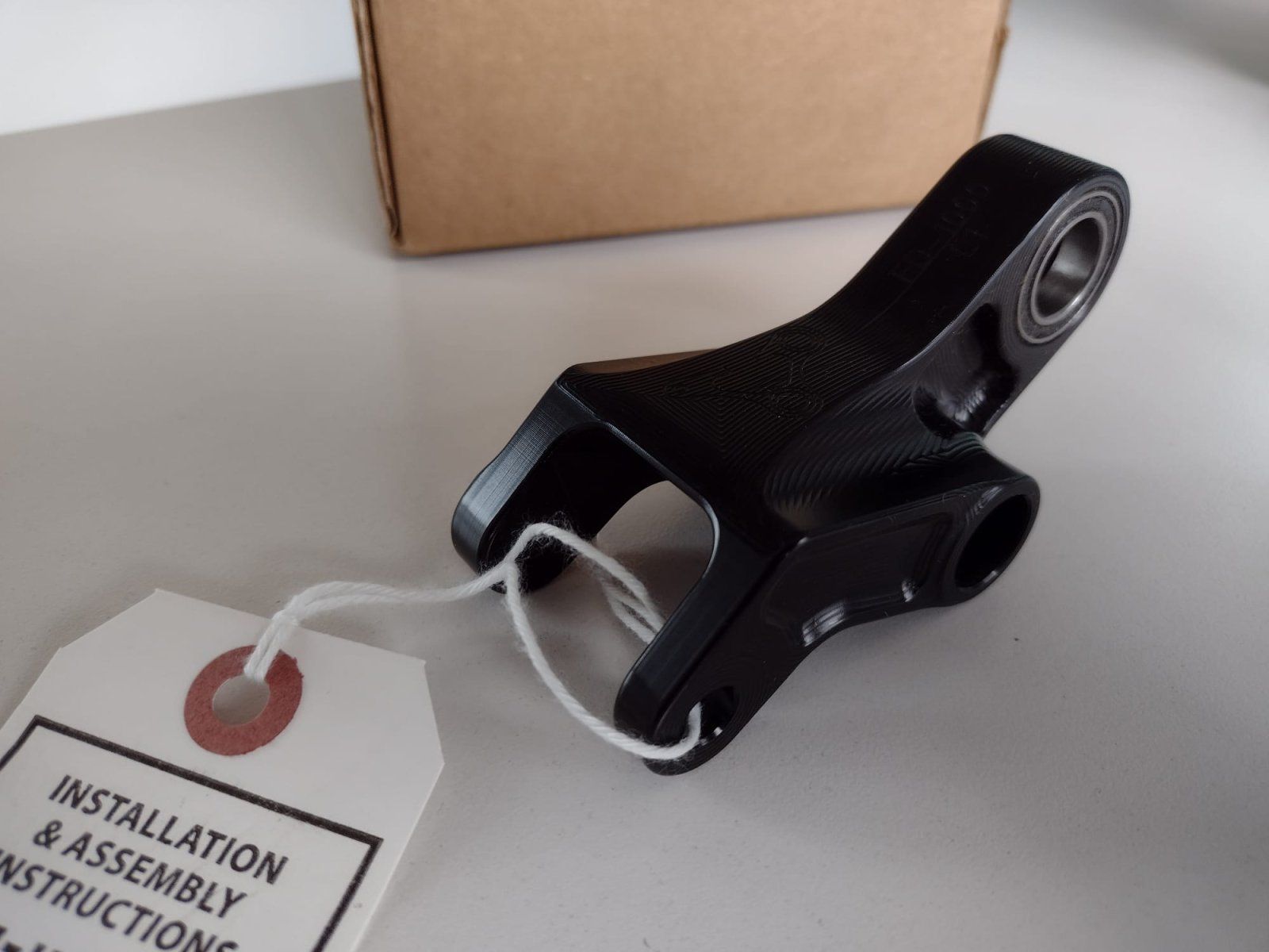

Mittwoch bestellt, heute da:
Bin sehr gespannt wie es sich fährt.

Ohje, der Teller ist doch aber recht schlank. Liegt es an der Feder selbst oder wo kollidiert das?
Teller und Feder zu breit. Kleinerer Teller funzt aber auch nicht, da die Feder dann immernoch kollidiert.
Hab dadurch aber mal die Chance wahrgenommen und meinen defekten X2 (falsche Hauptdichtung) gewartet und seither läuft der wie ne Eins und das Fahrwerk funzt auch mit dem echt top.
Sehr seltsam, da frage ich mich wie andere Coil Modelle passen sollen. Der CCDB ist doch eigentlich relativ schlank. Im MTBR Forum hatte sogar jemand einen Push Elevensix in den alten Link rein bekommen. Er musste nur am Teller ein wenig Material wegnehmen.
