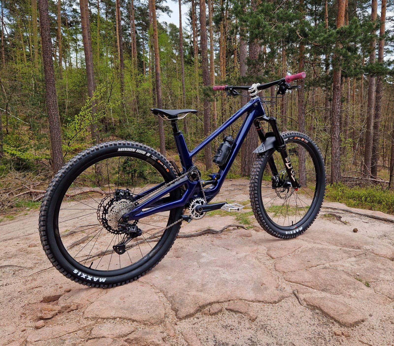

Ja, genau. Stell es mal ohne Schablone ein, so wie ich oben beschrieben hab. Quasi recht viel Umschlingung einstellen.
Micro Adjust macht halt dann noch so kleine Nuancen, wo es manchmal nicht ganz sauber schaltet als Feinschliff.
Du kannst dich ja im Grunde aber auch hinters Bike stellen, und so "Micro Adjusten", dass das Schaltröllchen immer schön genau perfekt mittig unterm Ritzel steht, bzw die Kette genau gerade läuft zum Röllchen. Dann sollte es ja auch von der Feinabstimmung passen.
Aber Schaltung beim Druid im Montageständer einstellen is eh sone Sache. Das läuft im SAG dann wieder bissl anders. Justiert man besser während der Fahrt immer mal ein wenig, bis es perfekt sitzt. So mach ich das zumindest.
