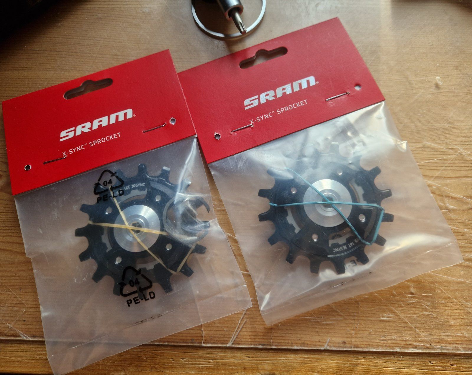

Ok, noch einer da... freie "Farbwahl", da mein Zulieferer damals so lieb war mir paar mehr zu fräsen, um das Material voll ausnutze
 Hätte also noch paar hardcore Alu-Ninja-Sterne, falls wer braucht
Würde ich nehmen, mein Druid hat jetzt schon locker 20km auf dem Tacho. Zeit für erste UpgradesOk, noch einer da... freie "Farbwahl", da mein Zulieferer damals so lieb war mir paar mehr zu fräsen, um das Material voll ausnutzeHätte also noch paar hardcore Alu-Ninja-Sterne, falls wer braucht
