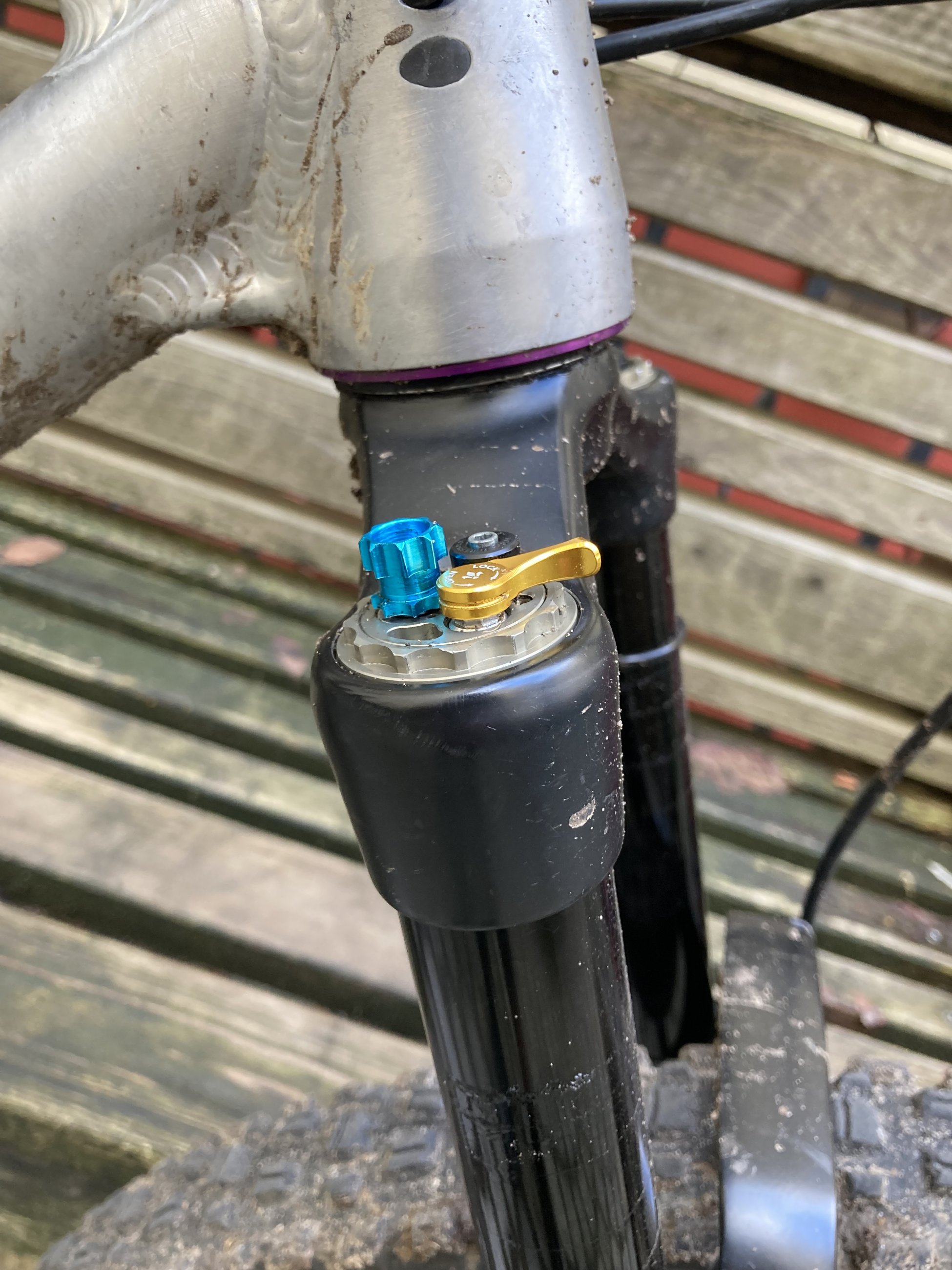

@Arne Der originale Druckstufenversteller ist echt ziemlich fummelig. Von @RGTec gab‘s mal eine viel besser handhabbare verlängerte Version. Ist top!
