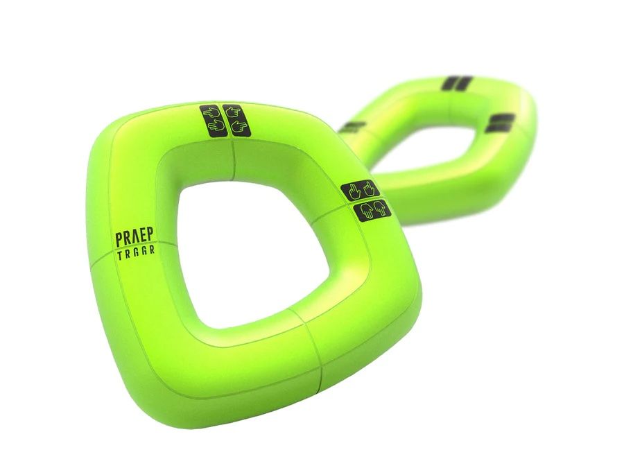

Am einfachsten und günstigsten ist regelmäßiges Training mit sowas:Auf wirklich harten langen Trails wo die Arme eh schon weng lahm werden benötigte ich mit der cura doch eine ziemlich hohe Finger bzw. Bedienkraft. Wenn es hier noch eine Lösung gäbe wäre ich happy. Aber da kann man glaube ich nicht viel machen… oder?

Das Teil habe ich sogar daheimnur mit dem regelmäßigen Training hapert es noch.
Werde ich das Teil im Winter mal mehr nutzen.
