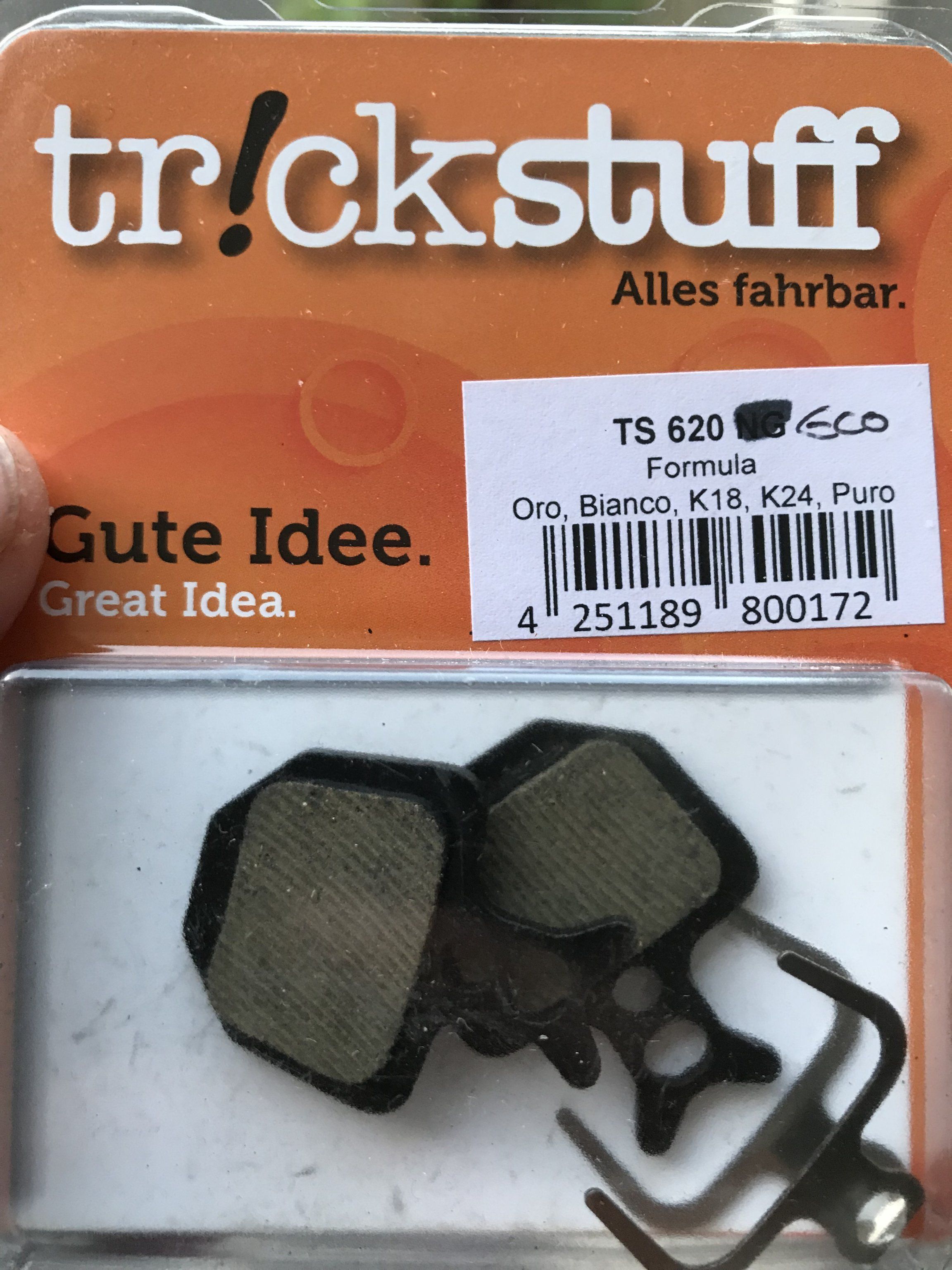

Wo gibts denn die Eco Beläge für die Cura 4 ? Im Trickstuff Shop finde ich keine.....
Es gibt keine 640 Eco, sondern den 640 Standard (ab Lager lieferbar). Der hat eine höhere Bremskraft als der Eco (was der frühere NG war), und gleichzeitig einen extrem geringen Verschleiß. Für hinten also goldrichtig!
Ich find die TRP Scheiben ja schon gut, aber hinten hat bei mir die Kombi TRP / organische TS-Power Beläge bei langsamer Fahrt auch gerubbelt. Mit Wechsel auf TRP / organische SwissStop Beläge war das Rubbeln hinten zuerst weg.
Jetzt ist das Rubbeln vorne nach Wechsel auf TRP / SwissStop auch weg.
Denke, das Rubbeln bei langsamer Fahrt kam in meinem Fall eher von den TS-Power Belägen.
Du hast aber nach 640 gefragt, und jetzt postest du ein Foto vom 620er. 640 ist nicht 620. Oder überseh ich etwas?
Ja, sicher. Wo schrub ich von der 4er??
Der Thread heißt doch nicht Formula Cura 4 Erfahrungen...
