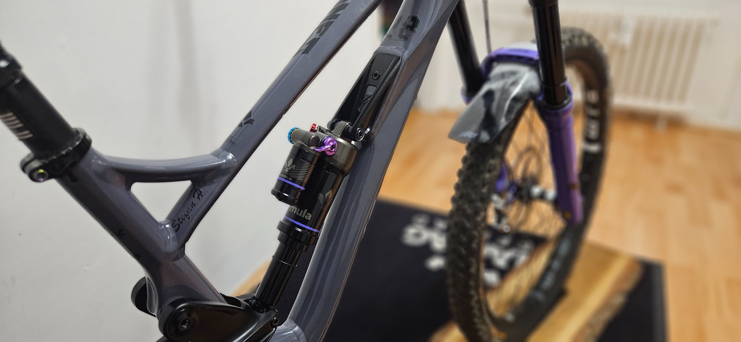

Hallo,
Ich bin nun auch ein neuer Besitzer des Nebbia Dämpfers. Gereizt daran haben mich die vielen einstellmöglichkeiten, wie CTS, Neopons etc.... ...und das ich mit meiner Selva S mega zufrieden bin und sie nicht mehr missen möchte!
Nachdem mein Cane Creek jetzt nach einem halben Jahr wieder zum Service muss und der RS Deluxe xxxx mich nicht wirklich hat zufrieden werden lassen.
Die ersten Ausfahrten waren bis jetzt super...trails gehen sehr smooth von der Hand. Jetzt hoffe ich das ich nochmal diesrs Jahr in den Bikepark komme um weitere Einstellungen zu machen :)
Weiß zufällig jemand an welcher Stelle ein Neopos beim Nebbia eingebaut wird? ...an die selbe Stelle wie ein Spacer, oder unter dem Orangenem Bumper? Wie bei Pinkbike in dem Artikel zu sehen?
Danke
