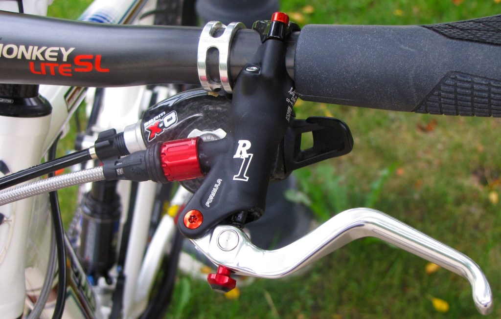

Die R1 hat doch, im Gegensatz zur RX (und auch bei der kommt man mit FCS schoen zur Entlueftungsschraube), diese an der Oberseite (Unterseite) in der Naehe der Lenkerklemmung, also gar nicht in der Naehe der Leitung?!
Die silberne Schraube bei der LEnkerklemmung:
Das ist die alte R1, die neuen sehen so aus:

auch hier ist die Entlüftungsschraube direkt neben der Leitung.
BTW hätte ich mir - wenn schon Formula und SRAM - die MixMatcher Schelle gegönnt:)
Da hast du allerdings Recht, die haben das seit den 2012ern geaendert, sodass jetzt alle Formulas die Schraube an derselben Stelle haben.
