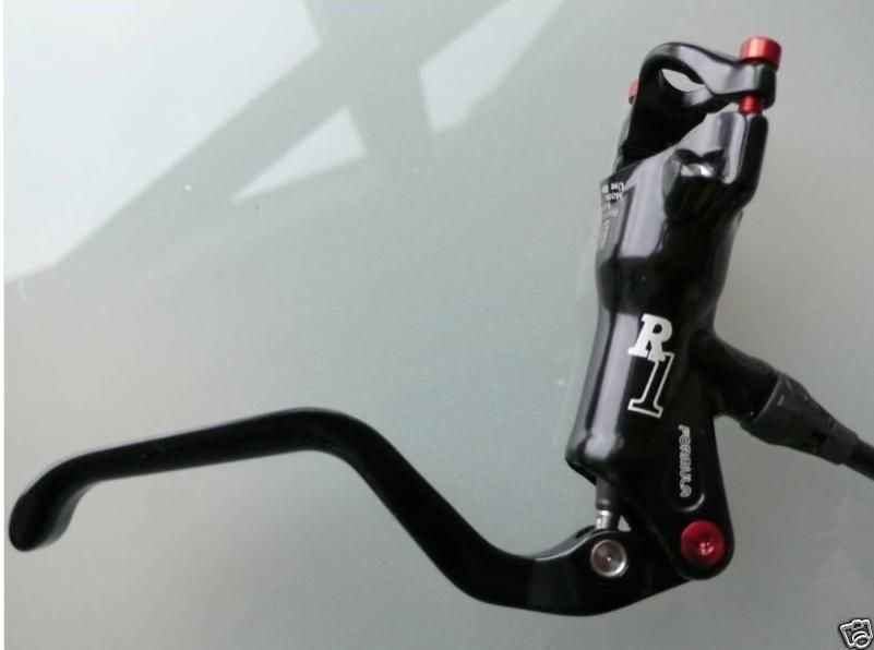

Hallo,
bei Ebay gibt es OEM-Modelle der R1.
Ich habe dort eine schwarze Bremse gekauft.
Schwarze Hebel,Bremszylinder und schwarze Leitung.
Schrauben und Deckel rot.
