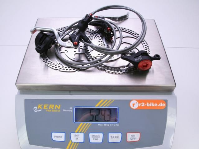

Jetzt war es soweit. Die Bremsleistung der B4 hat sich immer mehr verschlechtert. Trotz mehrfachen Entlüften ist sie nicht mehr die alte und so habe ich beschlossen die nun die R1 zu holen. Gesagt-getan, jetzt liegt sie hier und ich wunder mich über das Gewicht.
Vorne:174g, Hinten 196g (jeweils ungekürzt für Griff/Leitung/Zange ohne Anbauteile, etc.)
Was beides deutlich über dem liegt was die meisten hier gepostet haben.
Sollte eigentlich eine ganz normale R1 Standard in Schwarz mit roten Eloxalschrauben sein.
Was kann da anders sein? Optisch sehen sie so aus wie auf der Webseite
/S.
Ich hab mich auch gewundert. Meine liegt bei 180g/197g und damit um etwa 30g über den üblichen Angaben (auch wenn man das Mehrgewicht der Alubhebel gegenüber den Magnesiumhebeln berücksichtigt).

Du auch? Aha. Die Hebel können es allein nicht sein, das sind höchstens 7-8g
Interessanterweise wird haargenau die gleiche Bremse bei r2 bikes mit 524,3g gewogen. Meine wiegt inklusive Scheiben 555g. Eine Erklärung habe ich für diese doch recht beträchtliche Abweichung nicht.
fricc
