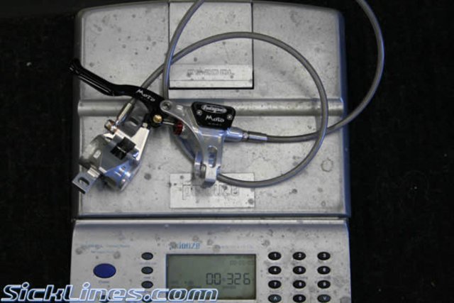

Wenn dann käme eine Hope V2 mit Vented Disc in Frage.
Die dann sogar noch schwerer als eine Gustl ist.
Mein Tipp, bleib bei der Gustl. Wenn du unbedingt was leichteres willst, nimm ein Avid Code 5, die hat mehr Bremsleistung als die Elixier. Die Code 5 ist wegen der Hebel noch etwas leichter, als die normale Code bei gleicher Bremsleistung und gibts saugünstig, dann ärgerts dich wenigstens nicht so, wenn du wieder mit Reue zur Gustl zurückkehrst. :D
Laut hier ist sie 90g pro Bremse schwerer.
Da stimmt die Masse der V2 nicht:
