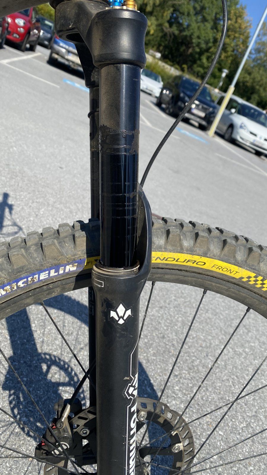

Heute ist bei meiner Formula Thirty Five am rechten Standrohr irgendwie mehr Schmier/Öl als sonst rauskommen.
Was bedeutet so was normal? Denkt ihr das ist „Betrieb“ oder hat’s da was gröberes? Bin dann im Park noch 1 x runter und es hat sich normal angefühlt. Gabel ist echt selten im Einsatz und hat vlt 10k TM runter und nur 1 x Park (gestern)!
Das sieht aus, als ob die Staubabstreifer nicht mehr ganz dicht sind. Evtl. viel Öl im Casting?
Ansonsten Staubabstreifer wechseln, Ölservice und fertig.

@niconj : du hast mal geschrieben das bei deiner Selva nach der TT oben Öl raus gekommen ist, sah das in etwa so aus wie bei meiner F35? Falls innen was kaputt ist wärs bei meiner nämlich blöd, Blader bekommen die wohl nicht mehr als Ersatzteil!

Nicht so extrem aber ja, das sieht aus wie bei mir. Einfach mal einen Lower Leg Service machen und neue Abstreifer nehmen. Dann noch oben links ein Fett-Ölgemisch rein und gut ist. Das haut dann nämlich nicht so schnell nach unten ab und überfüllt das Casting links.
