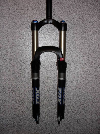

ich bräuchte mal deine Eindrücke/Knowhow zur Fox Vanilla RLC (2007er Modell) . Du scheinst ja hier im Forum DER Vanilla-Crack zu sein ;-)
Wie sieht es grundsätzlich bei der Vanilla mit der Federempfehlung aus? Passt die? Allgemein sind die Herstellerangaben z.B. der Luftdrücke meist zu hoch. Weniger ist fast immer besser. Passen die Fox-Angaben zur Federhärte nach deinen Erfahrungen?
Ich fahre gerne plüschige, weiche Setups. Deshalb habe ich Bedenken ob die mittlere Feder (blau) zu meinen 75kg fahrfertig passt. Möchte den Federweg komplett nutzen können. Was wäre wenn man die weichere Feder (violet) mit etwas zugedrehter Vorspannung fährt? Wie wirkt sich das auf Sag, Kennlinie und Progression aus? Würdest du für eine geringe Druckstufe empfehlen auf dünneres Öl zu wechseln?
Für Tipps wäre ich dankbar ;-)

Ich (80kg) fahre die Vanilla 2006 RLC mit selbstgedrehten Spacern mit 120mm Federweg und der weichen Feder. Öl war jetzt im Winter 2,5WT.Damit nutze ich den Federweg bei ruppigen Abfahrten fast (115mm) komplett aus. Droppen geht damit aber nicht, dann bräuchte ich die Reserven der mittleren Feder. Ansprechverhalten könnte nicht besser sein, Gabel ist mit dem dünnen Öl sehr flott und schluckfreudig, trotzdem reicht der Verstellbereich von Zugstufe/ Druckstufe noch satt aus (in den langsamen Bereich). Bei den Modellen 08 hat Fox wohl die Dämperabstimmung etwas geändert und die Lowspeeddruckstufe etwas straffer ausgelegt.
Wenn du ne sensible, den Federweg gut nutzende Gabel suchst, dann ist die Vanilla erste Wahl.
Die Angaben von Fox passen.
Habe mit 70kg den Weg mit mittlerer Feder ordentlich ausgenutzt.
Wenn du keine OEM Ware kaufst hast du alle Federn dabei, kannst ausprobieren.
Ab 2008 haben die Gabeln eine Art Lowspeeddruckstufe von Werk aus.
Daher kann die Gabel noch weicher gefahren werden.
Ist auch den Bedienungsanleitungen zu entnehmen.
Wenn du eine RLC hast, kannst du die Druckstufe von außen verstellen.
Meine Freundin fährt die R.
Ihr habe ich 2,5er Öl verpasst da sie keine 60kg hat.
Ich selbst habe immer 5er öl gefahren (Castrol vollsynthetisch)
Das ist in 10- 15 Min. gewechselt.
Ich halte die Vanila für eine der besten Gabeln am Markt, einbauen- einstellen- vergessen.
