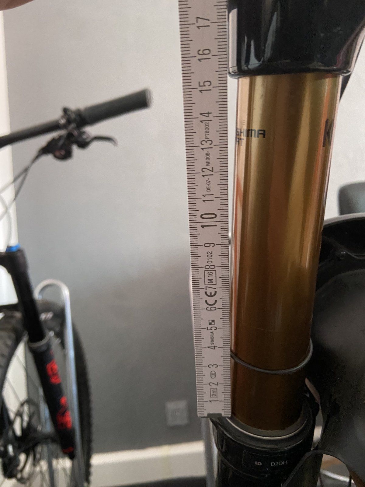

Du rechnest falsch bzw. offensichtlich einige hier. Die Tabellen sind FAHRERGEWICHT, ohne Bike. Hastn Ebike musst du halt das Extragewicht dazurechnen. Dann nimm dein Gewicht in Klamotten + Akku + Motor. Das nen Bike auch Gewicht hat, hat Fox schon berücksichtig ;-) 85 PSI für dein Gewicht sind def. zuwenig.Will mich jetzt auch mal Aktiv zu dem Thema mit meinem Setup äußern.
Fahre die 38 Factory auf nem Focus Emtb und komme auf ein Systemgewicht von 115kg. (90kg, ich mit Montur, 25KG das fahrrad.
Auf 20% Sag komme ich mit 85psi, was mir zu wenig erscheint, da mir die Manual eigentlich um die 100 psi empfiehlt.
Weitere Settings sind folgende:
5 HSR von zu
6 LSR von zu
6 HSC von zu
Offene LSC -> habe da schon rumgemacht aber so erscheint sie mir am Fluffigsten wo wir beim nächsten Problem sind.
Verbaut sind 3 Spacer, da ich sonst bei Sprüngen durchschlage.
Die Gabel geht einfach nicht gut, damit meine ich das die 34er Rhythm die Serie drauf war gefühlt feinfühliger war als die jetzige 38er was mich echt frustriert...
Irgendwas stimmt da nicht.
Zudem kommt noch das völlig unbelastet mein Federweg (wohl gemerkt ist ne angebliche "160mm" Gabel) so aussieht.
Wo sich wieder die frage stellt, muss das so?
Habe viel gelesen von wegen Negativ Kammer mit Fett verstopft, würden die Symptome (Luftdruck, nicht feinfühlig genug) dazu passen?
Luftablassen habe ich schon zig male immer wieder mit Durchpumpen nach kleinster PSI Steigerung.
Wäre über Rat dankbar, bevor ich sie echt einschicken sollte.
Gruß
Ja das kenne ich auch so aber dann hast du ja trotzdem noch deine Effektiven 170mm was bei mir und meiner 160er (Federt ja auch nicht bis Metall an Metall) ja nicht der fall ist.Normal das die Gabel etwas einsackt wegen der großen Negativkammer. Ich komme allerdings mit der 170 mm auf 175+ mm ca. von Abstreifer bis Krone.

Wenn ich 160mm bestelle, dann sollte die auch 160mm einfedern!. Alles andere wäre Pfusch seitens FoxDie Gabel wird immer ein klein wenig im sag verweilen, und das ist richtig so.
Der Druckausgleich erfolgt zum Glück nicht im komplett ausgefedeten Zustand, sondern etwas davor.
Und da die Negativkammer eine kleinere Kolbenfläche hat als die Positivkammer, wird diese immer etwas mehr Kraft ausüben- dafür ist das System dann aber "in der Schwebe" und kann feinfühlig arbeiten.
Beim Ausfedern mit Schmackes wird das Stück auch mit genutzt und die gabel schlägt nicht hart an.
Ich denke, dass das Problem eher am persönlichen Empfinden liegt.
Die Trails werden derzeit trocken und hart, außerdem sind wir wieder schneller unterwegs.
Da gibt es einfach mehr Rückmeldung.
Jaaaa, auch meine Arme sind müde......
Die 5mm sind mir so ziemlich egal, ich habe noch nicht mal gemessen wie weit meine 38er überhaupt rauskommt.Wenn ich 160mm bestelle, dann sollte die auch 160mm einfedern!. Alles andere wäre Pfusch seitens FoxWenn ich weiß dass sie 5mm stecken bleibt, leg ich die halt so aus dass der Nennfederfeg immer noch zur Verfügung steht obwohl sie nie richtig rauskommt
