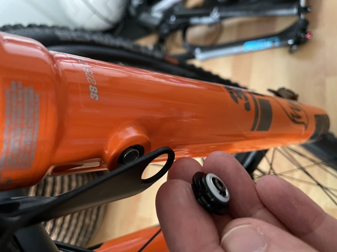

Hallo Mtb'ler,
mir ist was sau dummes passiert bei meiner Fox 38 2021.
Beim montieren des neuem Schutzblech von Fox sind mir beim wieder anziehen die Pressure Release Button abgerissen.
Das Problem , das Gewinde der Schraube ist jetzt noch in der Gabel.
Den "inneren" Silbernen Teil konnte ich per Zange rausschrauben.
Die Frage die ich mir jetzt stelle wie ich das Gewinde wieder aus der Gabel rausbekomme. ??
Mein erster Gedanke war , M8 schraube mit Feingewinde besorgen , mit Sekundenkleber bisschen reinschrauben und dann das restliche Gewinde somit entfernen.
Hört sich in der Theorie gut an aber irgendwie habe ich sorgend das ich damit mehr kaputt mache...
Hat jemand ne bessere Idee vielleicht. Bin für jeden Vorschlag dankbar...
Grüße
Man erkennt es schlecht, aber der silberne Gewindeteil ist eigentlich in einen schwarzen (hier abgerissenen) Gewindeteil eingeschraubt der wiederum in die Tauchrohre geschraubt ist. Der schwarze Teil steckt noch drin.
Du könntest auch versuchen einen Linksausdreher zu besorgen der sich durch sein Linksgewinde und die konische Form in den Gewindeteil frisst bis der Widerstand groß genug ist das abgebrochene Gewinde rauszudrehen, aber eine andere Schraube einkleben könnte auch funktionieren je nachdem wie fest das Ding jetzt ist.
Auch zu empfehlen für die Besorgungsliste ist vermutlich ein Drehmomentschlüssel für die Montage des Ersatzteils😁

@tonnenmeter exakt so ist es, danke für die Erklärung :)
Ja mit einem Linksrausdreher habe ich so noch nie gearbeitet und dazu habe ich die Sorge das mir evtl. Spähne ins Tauchrohr gelangen können.
Ja, jetzt seh ichs......das wird halt eingeklebt sein. Mal mit einem Lötkolben heiß machen und schauen ob man es zum Drehen bekommt.
Ne also geklebt ist da eigentlich nichts, sondern nur geschraubt....

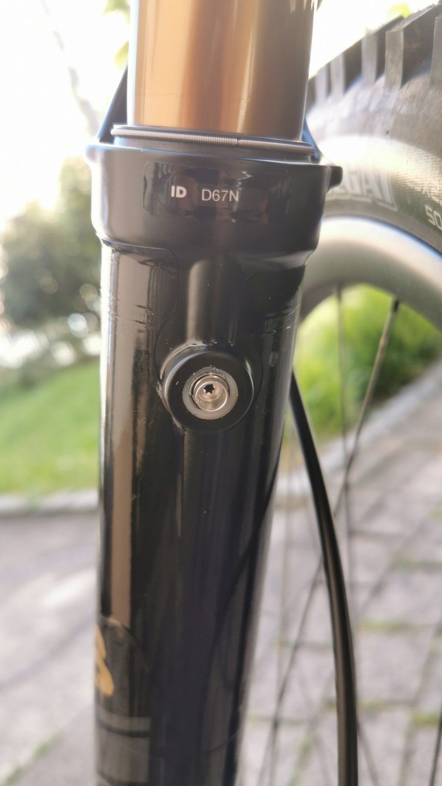

Ich hab heute genau den selben Mist geschafft. Trotz Drehmomentschlüssel. Auch egal, Schraube ist jetzt futsch. Der Gewinderest ging zum Glück ganz einfach raus.
Ersatzteile gibt's ja bei Fox, allerdings mit 10-12 Tagen Lieferzeit. Meine Idee ist es jetzt, eine kurze schraube mit passendem Gewinde reinzudrehen, damit die Öffnung zu ist. Natürlich kurz genug, sonst kommt die in Kontakt mit dem Standrohr.
Wenn ich das Gewinde der kaputten Schraube messe, hab ich den Eindruck dass es so knapp unter 11mm Durchmesser hat.
Ist das ein nicht-metrisches Gewinde und hat einer von euch ne Ahnung was für ne Schraube da passen könnte oder sogar selbst ne Lösung gefunden?

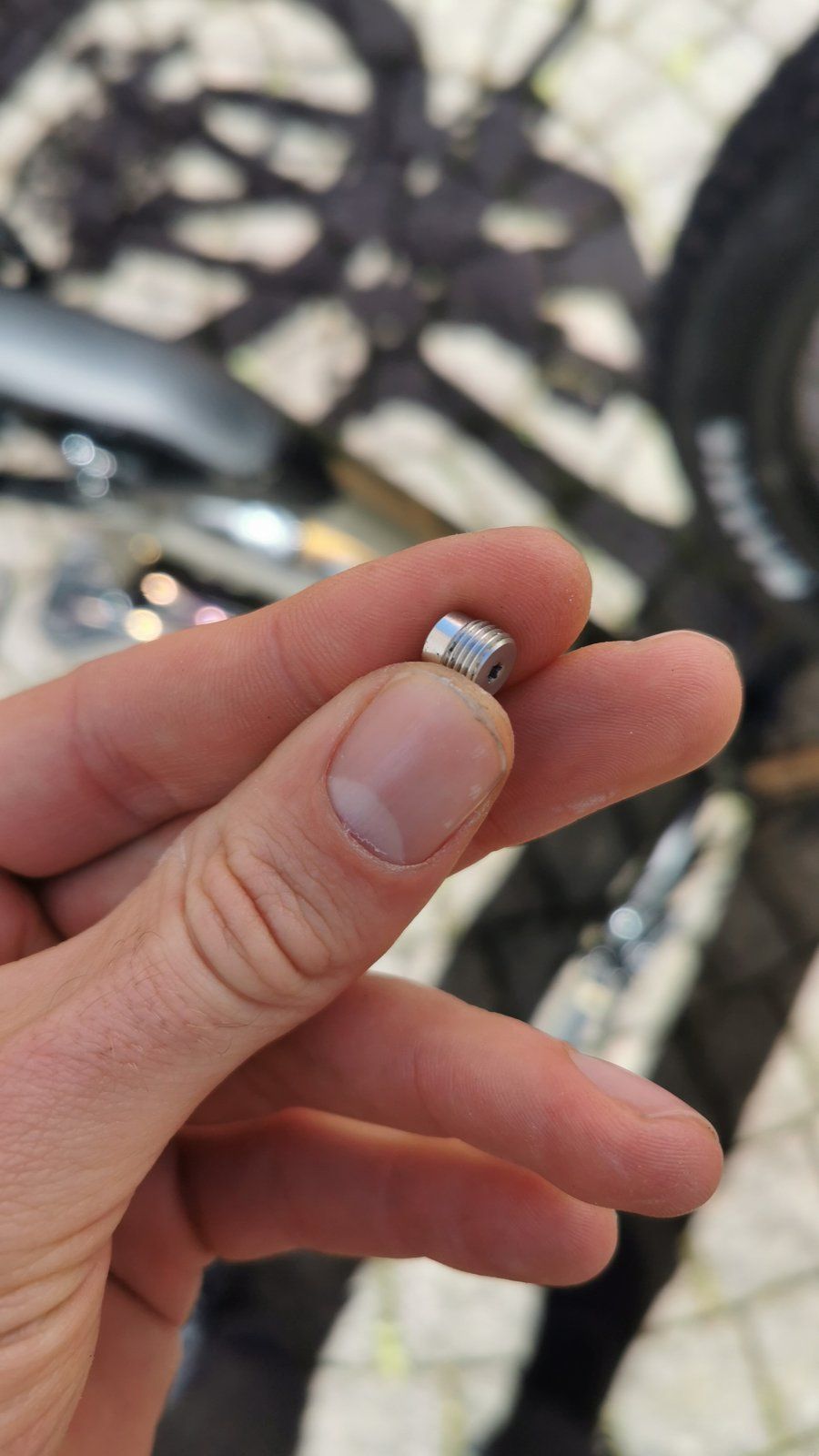

Kurzes Update:
Heute morgen hab ich sämtliche Geschäfte abgeklappert, die irgendwas mit Schraubenfachhandel oder Hydraulik zu tun haben. Resultat: Eine Schraube/Verschlussstopfen mit 7/16" Gewinde hat niemand.
Daraufhin bei Fox Deutschland angerufen. Eine sehr nette Mitarbeiterin hat mir sofort gesagt, dass ich aus Kulanz einen dieser "Lower Leg Release Buttons" zugeschickt bekomme, soll heute sogar noch rausgehen! Das ist auch deutlich schneller als die 10-12 Tage Lieferzeit die auf der Homepage angegeben werden (abgesehen davon ist das Ersatzteil (820-09-067-KIT) nur über einen Fachhändler bestellbar gewesen, wird aber evtl. noch geändert sodass man das auch als Normalverbraucher bestellen kann). Fox ist einfach klasse, zumindest bestätigt das mal wieder meine überaus guten Erfahrungen mit dem Service.
Mir wurde auch noch gesagt, dass ich beim Lifttransport vorsichtig sein soll, da es anscheinend Halterungen gibt die auf den Mudguard drücken und zu einem Abreißen des Mudguards oder sogar dieser Schraube führen können.
Vorsichtshalber hab ich mir am Samstag in der E-Bucht auf gut Glück einen sogenannten "Blindstopfen für den Hochdruckabgang" mit 7/16" UNF Gewinde gekauft. Die Dinger werden anscheinend für irgendwas am Atemregler beim Gerätetauchen verwendet. Ich werde mal berichten ob das Teil passt, und sich als Notlösung eignet, falls einem/einer Unglücklichen das gleiche mit dieser Entlüftungsschraube passiert...
Jetzt muss nur noch eins der Teile ankommen :i2:
Kiwi: Danke für den Tipp, scheitert aber an "einer, der einen 3D-Drucker (und Zeit) hat" :D
Also es scheint ein 7/16" Gewinde zu sein, allerdings kein UNF. Die Schraube mit 7/16" UNF Gewinde passt nämlich nicht, da das Gewinde des Original- Fox-Teils noch feiner ist.
Ist auch egal, die Ersatzschraube von Fox wurde geliefert und die Gabel ist wieder einsatzbereit 8-).

Das gewinde konnte ich nicht identifizieren, scheint ein sehr spiezelles feingewinde zu sein... Hab dazu sämtliche Schrauben ausprobiert die is im baumarkr gibt.
Das entfernen der abgebrochenen schraube hat sich in meinem Falle sehr einfach gestaltet.
Habe eine schraube (natürlich keine holzschraube oder desgleichen) auf das abgebrochene gewinde mit einem Tupfer heiskleber, geklebt.
Dann war es ein einfaches Spiel den Rest der schraube zu entfernen.
Mit der Hand lässt es sich dann einfach herrausdrehen.
Ersatz bestellt und gut ist.
