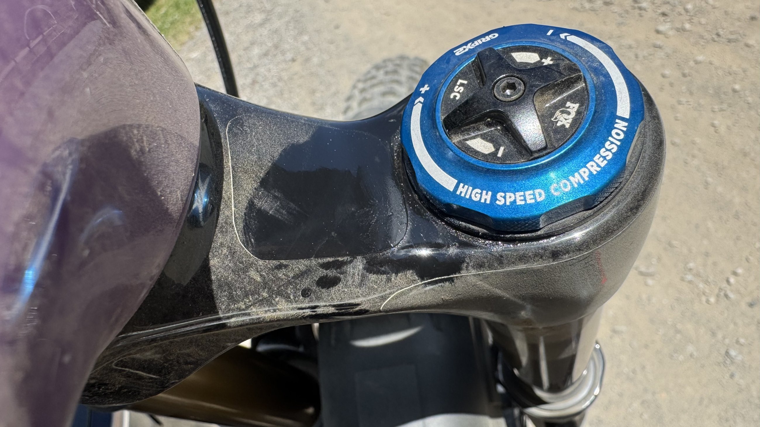

Das ist ein Gemisch aus Fett und Fox Gold.Beim Trennen der Dämpferpumpe von der Gabel kam etwas Öl aus dem Ventil oder der Pumpe rausgespritzt. War recht gräulich. Gabel ist neu. Ist das normal?
Ist das nur das bisschen Öl wie auf dem Bild nach 3 Monaten, oder schon mehrfach abgewicht und nach jeder Fahrt sieht es so aus?Meine relativ neue Gabel (3 Monate alt) ist rechts oben am Grip X2 versteller undicht.
Hatte das jemand schonmal? Anhang anzeigen 2192339Nächste Woche gehts in den Urlaub und würde das gerne selbst in den Griff bekommen
Sieht nach jeder Fahrt so ausIst das nur das bisschen Öl wie auf dem Bild nach 3 Monaten, oder schon mehrfach abgewicht und nach jeder Fahrt sieht es so aus?
Hast du schon geschaut, wo es her kommt?Sieht nach jeder Fahrt so aus
Unter den Einstellern ist nichts. Grad geschaut. Konnte mit dem 28mm Tool die Kartusche noch minimal festziehen mit dem Drehmomentschlüssel. Es kommt da an dem Gewinde zwischen Kartusche und Krone raus.Hast du schon geschaut, wo es her kommt?
Ansonsten würde ich mal die Einsteller demontieren und schauen, ob darunter auch Öl ist.
Ja gibt da nur den einen O-Ring, den bekommst du aber bei gelöstem TopCap nach oben drüber gezogen.Unter den Einstellern ist nichts. Grad geschaut. Konnte mit dem 28mm Tool die Kartusche noch minimal festziehen mit dem Drehmomentschlüssel. Es kommt da an dem Gewinde zwischen Kartusche und Krone raus.
Werde es jetzt nochmal beobachten. Aber so wie ich es in den Service Anleitungen gesehen habe gibt es da ja nur den schwarzen O-Ring. Nur um den zu wechseln muss vermutlich die ganze Kartusche raus?
Ja, der für die Air Topcap passt auch bei der Kartusche.Ist hier der passende O-Ring dabei?
Dichtungsset: 803-01-487
