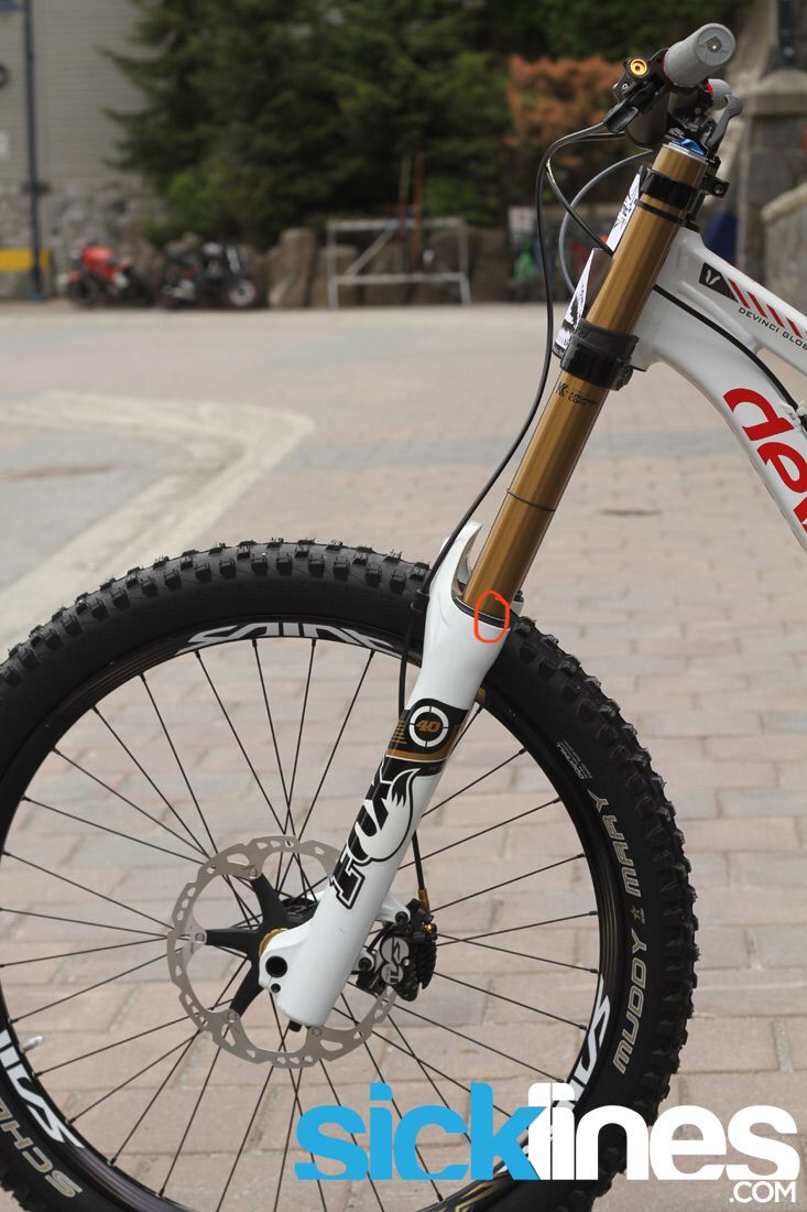

Du kannst vorsichtig Kabelbinder in die Abstreifringe schieben (vorsichtig, damit Du die Abstreifringe nicht beschädigst!), dann ziehst Du die Gabel ordentlich auseinander (pumpst sie am besten mit viel Luftdruck vorher auf, damit es leichter geht). Beim Auseinanderziehen müsste es bei den Kabelbindern zischen, d.h. das Casting zieht sich dann dort die fehlende Luft rein. Anschließend nimmst Du die Kabelbinder wieder vorsichtig weg, und pumpst die Gabel auf deine 49PSI. Jetzt sollte sie nicht mehr einsinken.
Du verwechselst da was.
Der Kabelbinder entlüften nur das Casting, hat aber nix mit dem beiden Luftkammern zu tun.
Das mit dem Kabelbinder machst du einfach ohne die Gabel anzuheben, sie kommt dann genau soweit raus dass du weder Überdruck, noch Unterdruck im Casting hast.

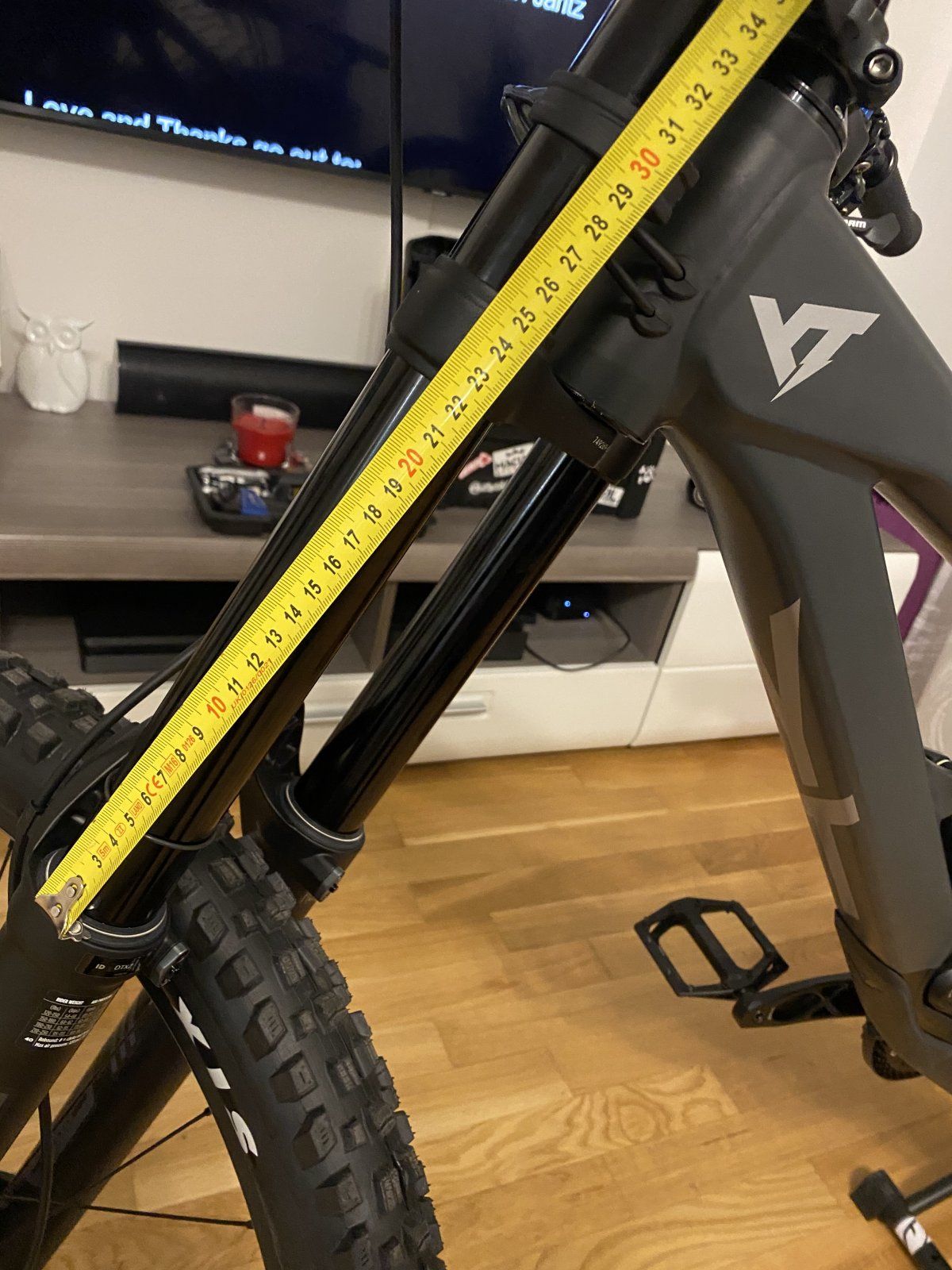

Hallo
Ich habe eine Fox 40 Performance Elite . Ich bin ca 80kg schwer . Auf der Gabel steht ca 69 psi.
Wenn ich dann die gabelschaftlänge messe habe ich dann 220mm. Und einen sag von 40mm .
Ist das normal das die Gabel 220mm hat?
Hi,
die federt nicht bis an die untere Brücke, sondern stoppt zwei Zentimeter darunter.
Die Klemmungshöhe der Brücken kann man je nach Gabel variieren; dementsprechend schaut das Standrohr mehr oder weniger „hervor“.

Hey für alle die unter den Dichtungen am casting hinten 2 kleine Knöpfe haben, die sind zum entlüften des Castings also Kabelbinder überflüssig. Einfach gabel aufrecht stellen und 1-2 Sekunden den Knopf drücken.
Hat auch meine elite Performance von 2017 auch schon.
