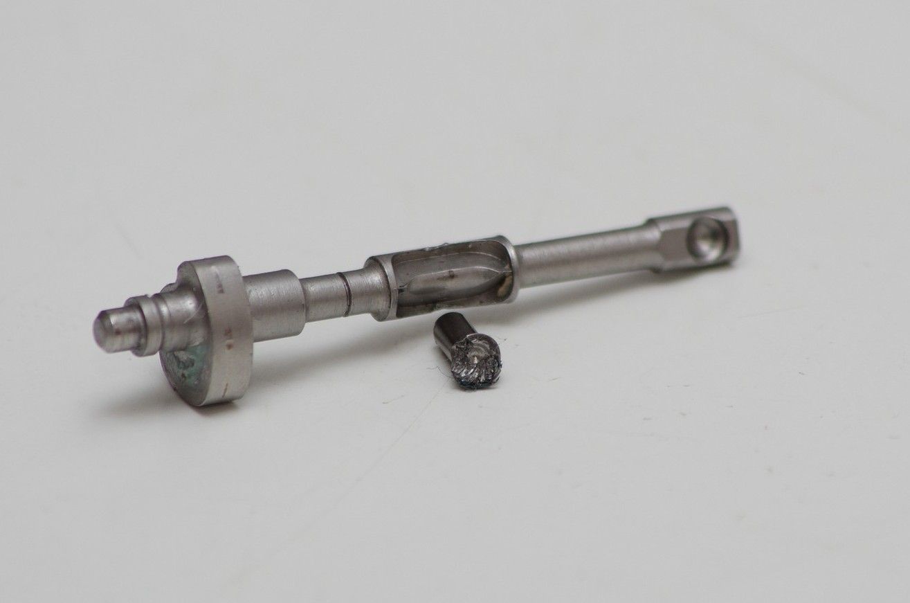

Hab den Dämpfer aus der Reparatur zurück. Im Inneren war etwas überdreht, eine Schraube abgebrochen. Musste ausgebohrt und dann ein neues Gewinde reingeschnitten werden.
Hier die ausgetauschten Teile:
Leider ist der Hebel seit der Reparatur nicht mehr ganz mittig...
Laut Werkstatt ging´s nicht anders und wäre auch bei anderen Dämpfern so... Kostenpunkt inkl. großem Service waren 170€, die hoffentlich komplett von der Haftpflicht übernommen werden.
Alles in allem ne Menge Aufwand, Kosten, Lauferei und Warterei für eine kleine falsche Bewegung...:heul:
