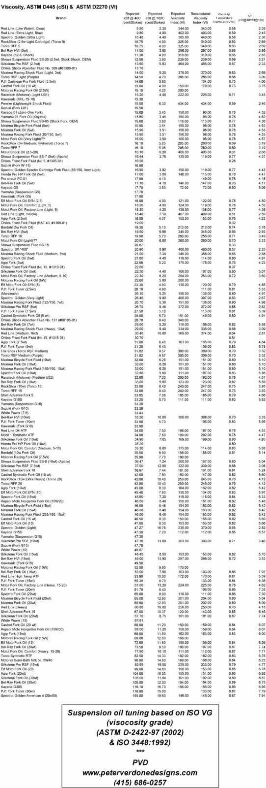

Fox 10WT Red hat angeblich 47cst bei 40°C

Im Prinzip brauchst du einfach ein Federgabel Öl mit ähnlicher Viskosität.
Die Angaben wie 10WT, 5WT etc. stehen eigentlich für die Viskosität des Öls. Es gibt nur leider keinen wirklichen Standard dafür (bezogen auf Federgabel/Dämpfer Öl). Daher kocht da jeder Hersteller sein eigenes Süppchen. Was bei einem 5 WT ist kann beim anderen Hersteller auch 2.5 oder 7.5 WT heißen.
Die CST Werten geben die "richtige" Viskosität an und können daher vergleichen werden.
