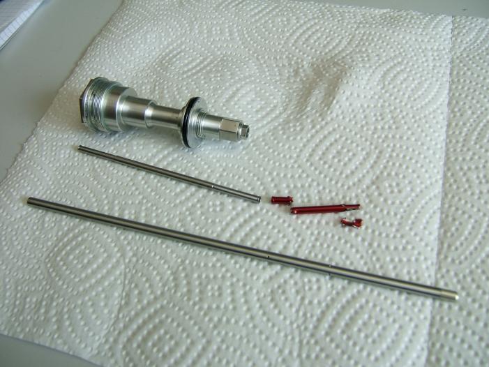

Gestern hat meine Fox Talas 140 nach einem Jahr das erste Mal den Dienst verweigert, ohne vorhergehenden Sturz oder Überlastung. Sackte plötzlich immer auf ein Niveau von etwa 100mm ab, dann traf sie auf einen mechanischen Widerstand. Talas Verstellrädchen funktionierte auch nicht mehr, deshalb hab ich auf ein abgeflogenes Teil am Talas System gedacht. Hab Federseite der Gabel heute mal teilweise auseinander gebaut, ging zum Glück auch deutlich einfacher als erwartet.
Und jetzt habe ich auch das defekte Teil entdeckt, das es irgendwie ziemlich zerissen hat, siehe Fotos.
Kennt sich jemand evtl. ein bisschen aus und kann mir sagen ob es wahrscheinlich ist, dass da noch weitere Teile in Mitleidenschaft gezogen worden sind? Optisch ist alles andre perfekt. Da die Posts hier shcon ein wenig her sind würde es mich auch interessieren ob es schon neue Erfahrungen bzgl. Ersatzteilbeschaffung gibt. Wenn es anscheinend nur dieses Röhrchen ist, dann würde ich das ganz gern selbst wieder zusammen basteln...

Hab letzte Woche Dienstag oder Mittwoch die Gabel eingeschickt.
Gerade habe ich eine Versandbestätigung von UPS bekommen.
Hab natürlich direkt angerufen, weil ich das nicht glauben konnte.
Aber Tatsache, meine Gabel wurde verschickt und alles auf Garantie repariert! Wenns immer so günstig und hammerschnell geht kann mir meine Gabel gern alle paar Monate mal hops gehen... ;)
