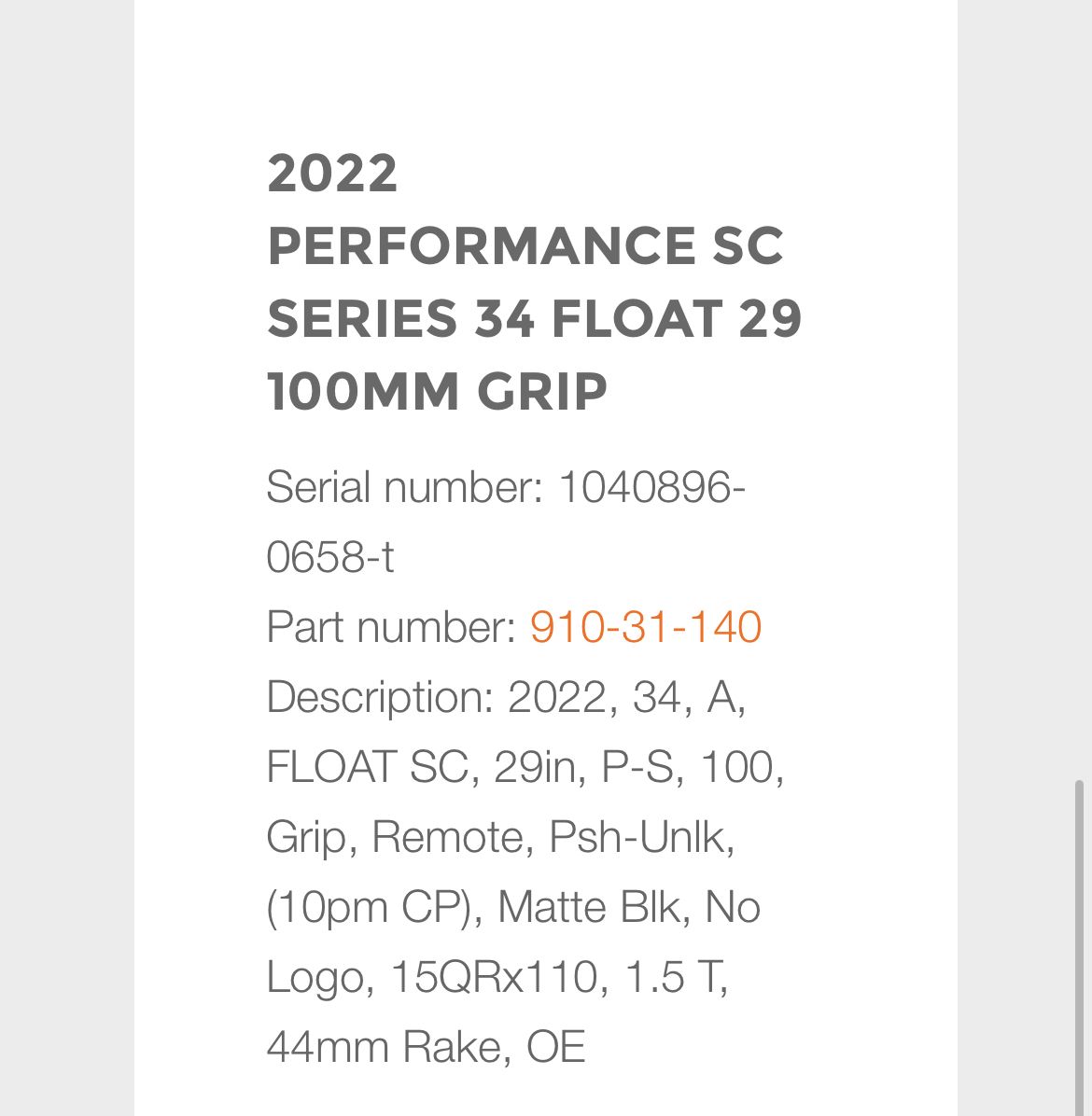

Mir ist jedoch sofort am Decal aufgefallen, dass eine 34er verbaut ist. Im ersten Moment dachte ich, naja ok dann habe ich eben 120mm (haben die 23er Modelle durchweg).
Unter der Teilenummer erscheint bei Fox folgendes:
Jetzt steht da aber 100mm, obwohl es eine 34er ist? Ich dachte es gilt immer: 32 = 100mm und 34 = 120mm ?
Danke für kurze Aufklärung…
Offensichtlich ist die 34er auch auf 100mm travelbar. Wo ist das Problem?
Die SID SL Select kann man auch auf 120mm tragen obwohl die 120mm "offiziell" der SID Race Day / SID Select 35 vorbehalten ist.
Weiterhin: wenn der Rahmen für eine 100mm Gabel entwickelt wurde, dann sollte auch eine 100er Gabel gefahren werden, da sich ja sonst die Geometrie verändert.
Ok das war mir nicht klar. Dann sieht es so aus, als sei beim Aufbau des Bikes (bereits im Werk?) keine 32er mehr verfügbar gewesen und dann hat man die 34er verbaut und auf 100mm getravelt?
Ok das war mir nicht klar. Dann sie es so aus, als sei beim Aufbau des Bikes (bereits im Werk?) keine 32er mehr verfügbar gewesen und dann hat man die 34er verbaut und auf 100mm getravelt?
Exakt. Vll. Bietet FOX die für den OEM Markt sogar schon als 100mm Version an.
