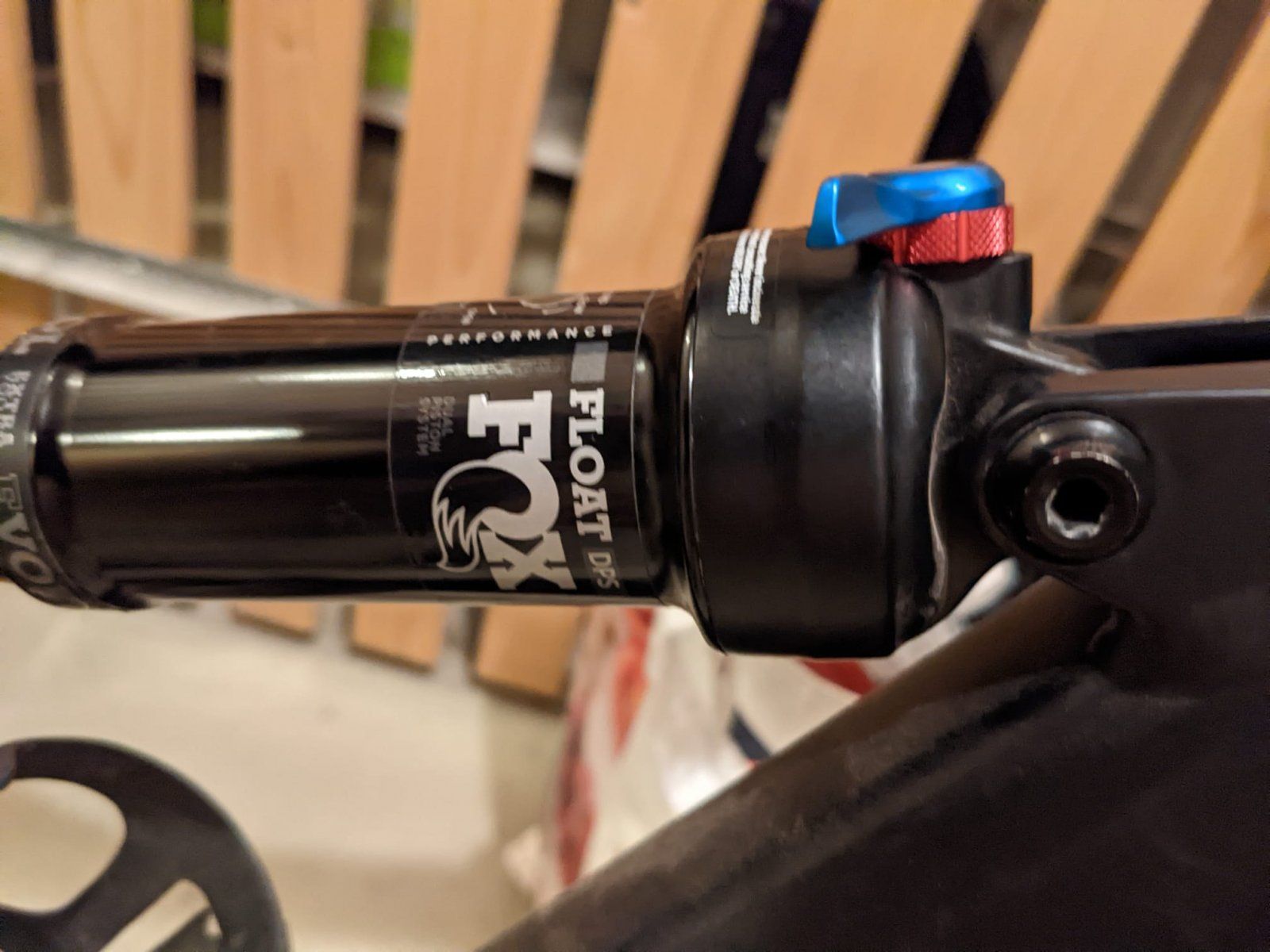

Hallo zusammen,
ich habe aus dem Nichts ein Problem mit dem Schalter von meinem Dämpfer (Fox Float DPS). Beim Frühlingscheck ist mir aufgefallen, dass der Schalter keinen Widerstand mehr hat, außer auf der offenen Position, weder die mittlere Position, noch die zu-Position rasten ein. Nun habe ich mal den Schalter abgeschraubt um rein zu schauen und nach der zurück-Montage bleibt der Schalter nun in gar keiner Position mehr fest.
-> Siehe Video
Kennt jemand dieses Problem und weiß wie man es beheben kann?
Danke und viele Grüße
Patrick
Der hat eine ganz kleine Madenschraube zur Fixierung. Diese bricht gerne mal ab- würde ich h beim nächsten Service austauschen lassen.
Funktion des Hebels selbst ist nicht beeinträchtigt- nur eben ohne Fixierung.
