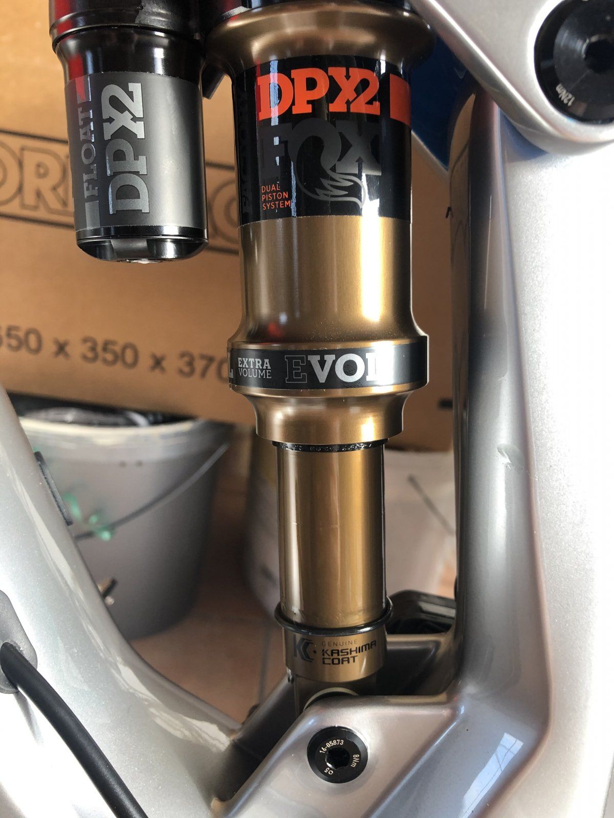

Hallo hätte mal eine Frage!! Ich bin neu hier und ein Anfänger was das Mountainbiken angeht!! Habe mir vor 2 Wochen ein bike geholt und zwar das Cube Stereo 150 C:62SL
Da ist hinten der Fox float dpx2 (185x55) verbaut!! Als ich die ersten Runden damit gedreht habe, ist mir aufgefallen das die Kolbenstange ölig war!! Mir kommt der Dämpfer auch ziemlich weich vor . Ich wiege knappe 80kg Ursprünglich waren im Dämpfer ca180psi drin!! Habe den Druck jetzt erhöht auf 240 psi und komme auf einen sag von 18mm!! Wenn ich mit meinen ganzen Gewicht Beim fahren daraufspringe federt der Dämpfer auch ziemlich weit ein ( siehe Bild ) ist das normal oder ist der Dämpfer eventuell defekt?? Danke für eure Hilfe!
Zuerst würde ich mal ohne Luft durchfedern und schaue wie weit du den O-Ring runterschieben kannst.
Das mit dem All an der Kolbrnstange ist noch von der Herstellung.
Müsste nach 150- 200km langsam aufhören
