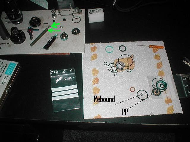

Habe den klemmbock aus Kunststoff machen lassen, war die Idee vom Dreher. Die Idee war gut.
Hab den nur bohren lassen und mit einer billig Reibahle aus dem Ebay noch angepasst.
Hab sogar noch Bilder im Album :)
Vielleicht kannst du was anfangen damit?
Der weiße Klotz mit "Float RP 23" ist mein Klemmbock, ist gebohrt und seitlich geschlitzt.
Schwarze Pfeile sind die beiden O Ringe.
Grüner Pfeil ist Einbauort.
Blauer Kreis:
Das ist das Paket mit den Dämpferscheibchen. Dieses kannst du unberührt lassen und komplett abnehmen und wieder montieren.
Wenn du das zerpflückst und nicht mehr weist, wie rum die Scheiben drin waren, wirds spannend.

Besten Dank für deine Aufführung :daumen:
