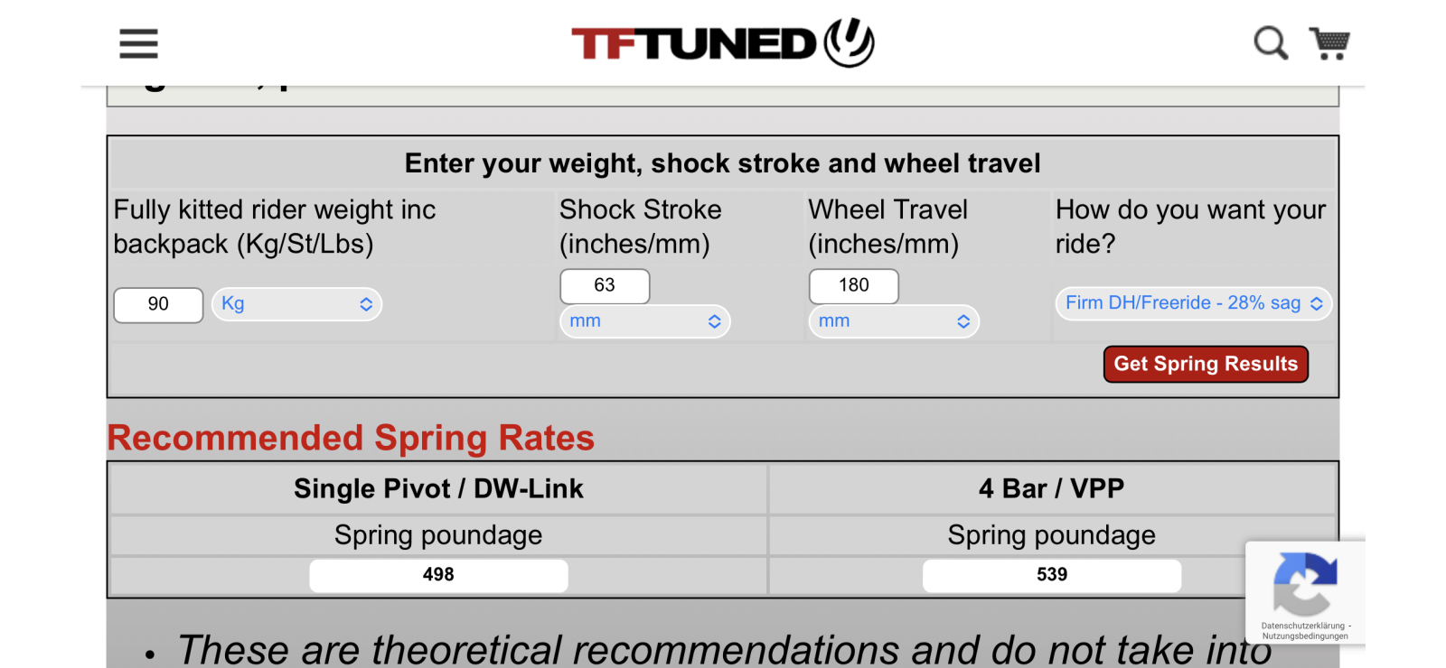

Und Dir reicht da die 550er Feder? Hätte da jetzt mehr gedacht.
Lt Rechner sollte das Reichen.
Bei einem 33 % Sag empfiehlt er mir sogar eine 500er.

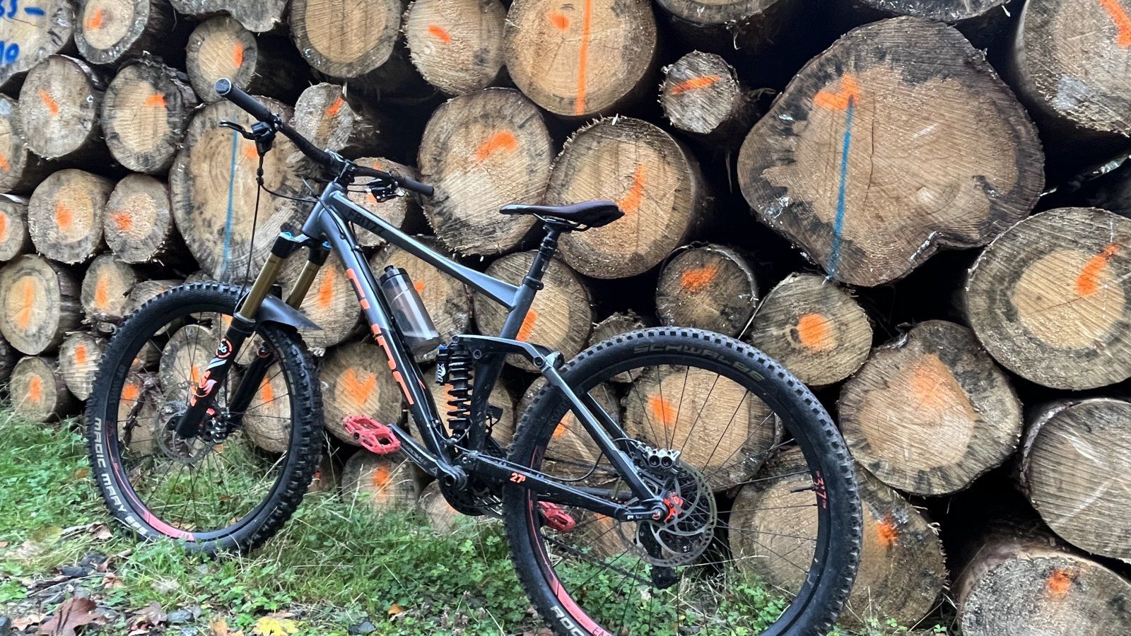

Kein Problem✌️ Schick dann bitte mal ein Bild von deinem fertigen Build in den Thread.
