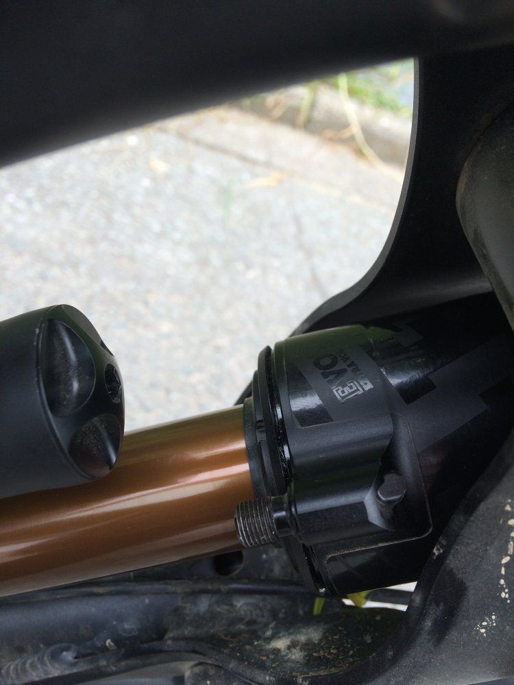

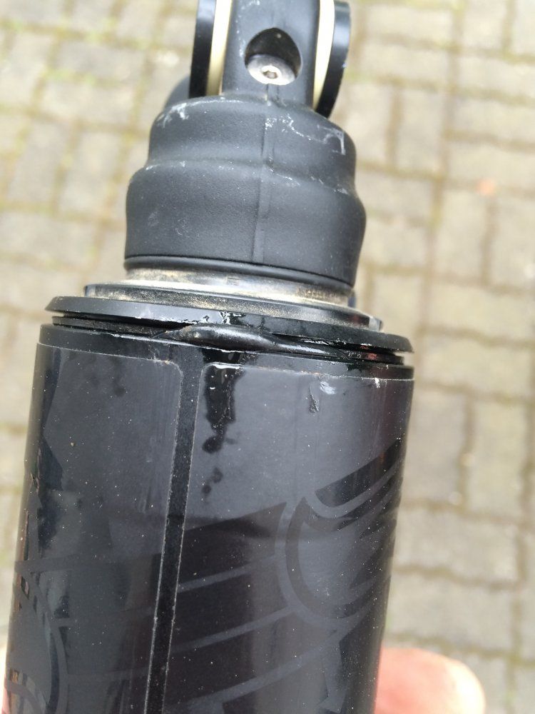

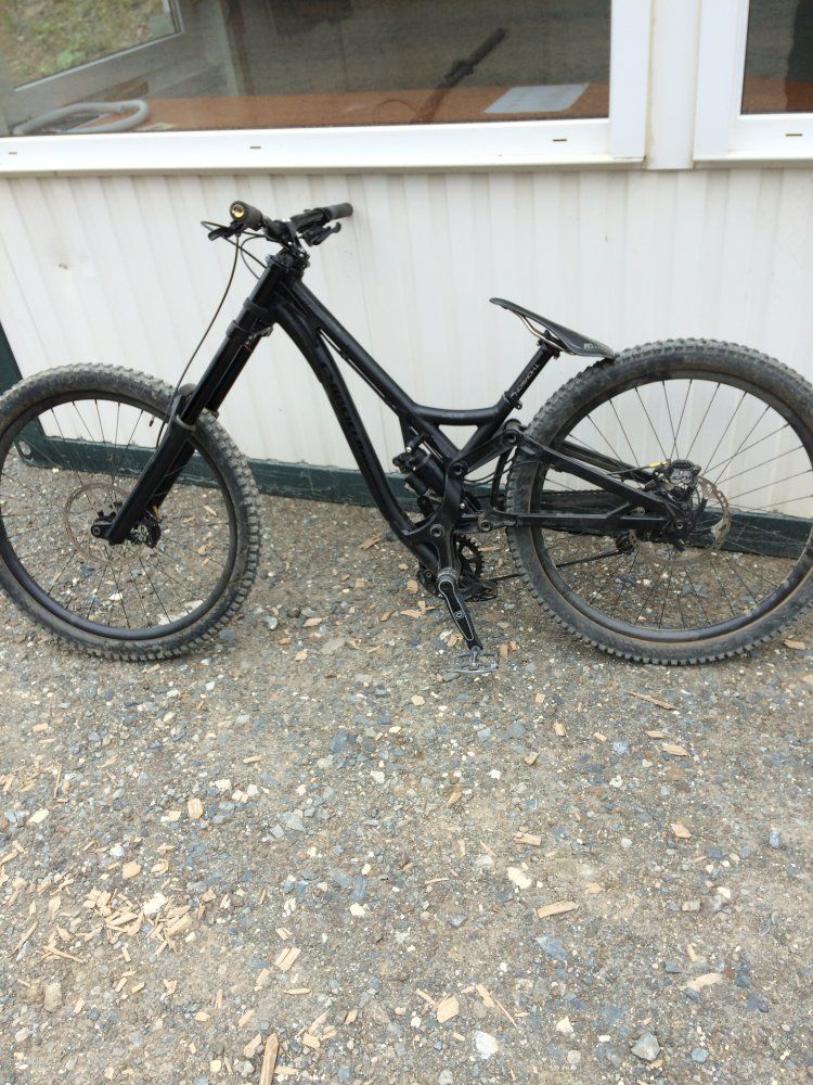

So erste Testfahrt mit dem Teil ging mal direkt in die Hose. Der Dämpfer ist mir heute in Winterberg 2 ! mal "explodiert". Ganze Luft raus, Rad zusammengefaltet. Hatte Glück das mir nichts passiert ist.
Schaut mal die Bilder an. Irgendwas stimmt mit dem Teil meiner Meinung nach nicht. Als er mir das erste mal geflogen ist, hab ich nochmal ausgebaut, neu aufgepumpt etc. Nach den ersten 4 Kurven wieder Luft raus.... Vor dem ersten mal "Explodieren" bin ich aber einige Runden gefahren. Unter anderem auch dicke Sprünge dabei, hab ich echt mega Glück gehabt das es nicht bei denen passiert ist. Wobei beim ersten mal Luft raus, da war ich auch mega schnell und recht weit gesprungen (SPrung in Winterberg auf der DH vorm "Steinfeld" wo man in die Linkskurve ausm Wald springt. Peeeeng gings da stand ich da.
Fahre nicht mehr mit dem Ding, ist mir echt zu gefährlich wenn man da immer ungewiss sein muss.

Die Fotos zeigen doch eindeutig, dass die Luftkammer den O- Ring nicht richtig fasst.
Dass sie richtig aufgeschoben und zugedreht ist setze ich jetzt mal voraus.
Da liegt doch die Vermutung nahe, dass der Dämpfer befummelt wurde und die Haupluftkammer nicht wieder richtig zu ist.
Schau dir mal das maual an, da erkennst du es.
http://www.ridefox.com/help.php?m=bike&id=682
Ich würde den Dämpfer einschicken und richtig machen lassen, er kann doch nix dafür....
Ja, das wäre das einzige was Sinn machen würde, hast Recht.
Wenn die Hauptkammer nicht komplett verschraubt ist, liegt nachher die Hülse nicht plan an.
Naja ich warte mal was die sagen bei Fox.
Hmm scheinbar gute Nachrichten von Fox. Wollen wir mal hoffen das es jetzt hält. Aber mulmiges Gefühl bleibt trotzdem nach den Vorfällen, hehe.
