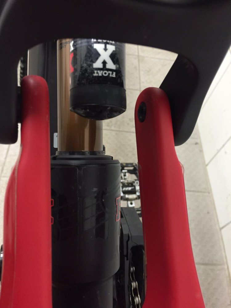

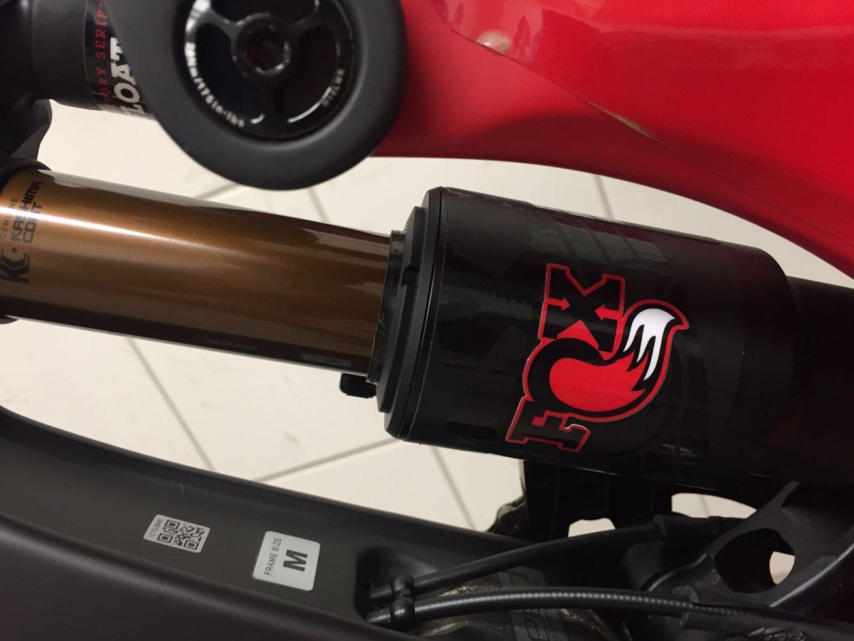

So erste Testfahrt mit dem Teil ging mal direkt in die Hose. Der Dämpfer ist mir heute in Winterberg 2 ! mal "explodiert". Ganze Luft raus, Rad zusammengefaltet. Hatte Glück das mir nichts passiert ist.
Schaut mal die Bilder an. Irgendwas stimmt mit dem Teil meiner Meinung nach nicht. Als er mir das erste mal geflogen ist, hab ich nochmal ausgebaut, neu aufgepumpt etc. Nach den ersten 4 Kurven wieder Luft raus.... Vor dem ersten mal "Explodieren" bin ich aber einige Runden gefahren. Unter anderem auch dicke Sprünge dabei, hab ich echt mega Glück gehabt das es nicht bei denen passiert ist. Wobei beim ersten mal Luft raus, da war ich auch mega schnell und recht weit gesprungen (SPrung in Winterberg auf der DH vorm "Steinfeld" wo man in die Linkskurve ausm Wald springt. Peeeeng gings da stand ich da.
Fahre nicht mehr mit dem Ding, ist mir echt zu gefährlich wenn man da immer ungewiss sein muss.

So sieht der Spalt von der Hülse übrigens bei nem Kollegen aus. Bei dem liegts schön an. Kann bei mir aber ums Verrecken nicht mehr drandrücken, weiter geht net bei mir. Denke mal da hauts dann immer die Dichtung/Luft raus, weil da zu viel Spalt ist.

Hier mal nen Vid. Erkennt man aber leider nicht viel. Schiebe die Hülse halt ganz normal drauf bis sie einrastet. Trotzdem bleibt der Spalt. Und weiter lässt sich die Hülse net dranschieben. Komisch ist meiner Meinung nach auch. Wenn man ihn verriegelt nachher. Hat die Hülse immernoch Spiel rauf/runter. Ist das bei euch auch?

Hab das Video mal auf öffentlich gestellt. Probier nochmal. Ich schiebe da halt nur ganz normal die Hülse drauf. Weiter geht sie aber nicht, was meiner Meinung nach nicht normal ist. Zudem hat die, wenn ich die verdrehe/sicher noch Spiel rauf/runter. Darf doch net sein sowas.
Das Bild oben, wo die Dichtung rausgeplatzt ist, das hab ich unmittelbar nach dem Unfall aufgenommen. So sah es die beiden Male danach aus. Luft raus> Dichtung Stück raus. Und das alles OBWOHL die Hülse noch GESICHERT/VERDREHT war. Hätte das ja noch verstanden, wenn es versehentlich auf der Nut Stellung da war, quasi auf offen. Aber dann hätte ich wahrscheinlich nur 1 Meter rollen können, hehe.

Auch wenn ich im Netz Bilder bzw. Videos zu dem Dämpfer schaue. Die Hülse liegt da überall schön am Anschlag an.
Ist ja auch irgendwie logisch das er die Luft/Dichtung da raushaut dann bei mir, bei nem dicken Impact. Das bissl was der Rand der Hülse über den O-Ring steht bei mir. Bissl Bewegung in der Hülse = PENG !

Vielleicht hat jemand versucht an die eigentliche Luftkammer zu kommen und Teil nicht wieder richtig zugedreht?
Denke auch, dass die Luftkammer nicht richtig montiert war. Beim ersten Knall war der O-Ring defekt, ist ja klar. Würde den Dämpfer sicherheitshalber dennoch einschicken mit Fehlerbeschreibung..
