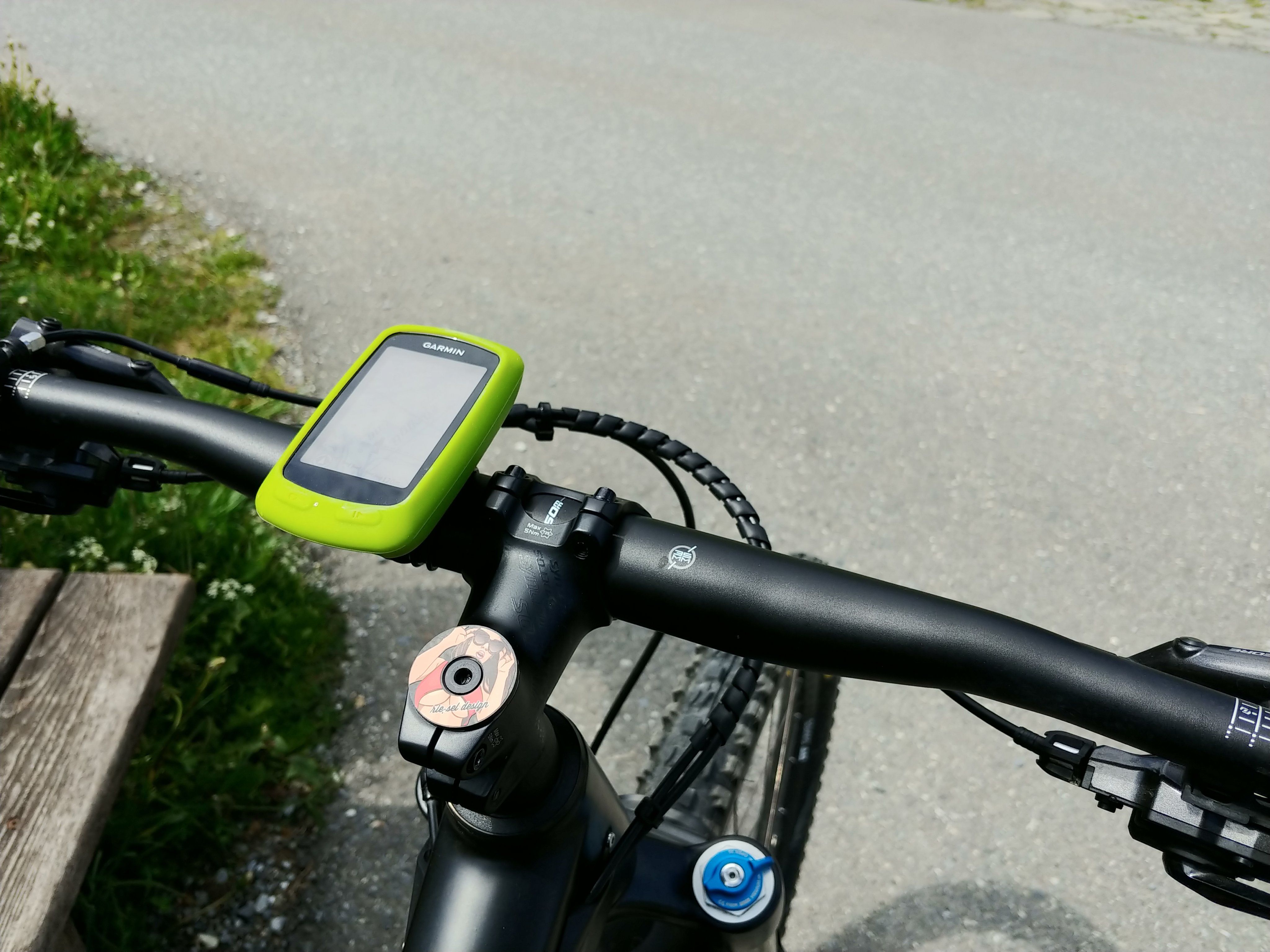

Ok dann kann ich wohl alles was ich machen möchte mit dem 20wt gold Öl machen? Nein Habe keine Grip-, sondern eine 3-Pos. Kartusche (Bild).
Gruss Jim
