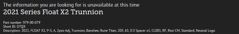

Ich habe den Code meines Fox Float Dämpfers eingegeben auf der Fox Seite. Kann mir jemand sagen was all die Kürzel bedeuten? (Siehe Bild)

Einen Teil wirst du doch sicher entziffern?
Von hinten:
Climbmodus Firm/ hart
Zugstufe, Rebound Medium
Compression, Druckstufe im offenen Modus light, schwach
Volumenspacer 0,6inch^3
Hub 2,000 Inch
Länge 7,500 inch

Kannst du mit noch sagen was "A" und "P-S" bedeutet?
Wie kann ich die schwache Compression im offenen Modus interpretieren?
Gruss und danke
kenne mich zwar mit dämpfern nicht aus, aber nach 5 minuten google denke ich, dass es für performance series und air spring steht.
P-S ist Performance Werkes.
A dürfte anodisiert heißen, anders wäre wohl Kashima.
Wenig Druckstufe, bei Hinterbauten mit virtuellem Drehpunkt trifft man das Tune oft an.

Ich wäre sehr dankbar, wenn du das mit der schwachen Compression etwas genauer erklären könntest. Wie macht sich das "bemerkbar" beim fahren?

Normalerweise garnicht, sofern hinterbau kinematik und Dämpfer vernünftig abgestimmt wurden. Vpp hinterbauten haben meistens genug anti sqat und können auf zu hohen lsc verzichten.
Der Dämpfer erzeugt beim Einfedern etwas weniger "Gegenwehr" aus der Hydraulik, sprich der Dämpfung.

Hallo
beim neuen Dämpfer ist eine ganze Reihe an neuen Codes dazugekommen, jetzt bin ich wieder überfragt. Kann mir jemand die Codes des folgenden Dämpfer aufschlüsseln?
Gruss und vielen Dank
Genau aufschlüsseln kann ich es nicht.
Druckstufe low
Rebound firm
geschlossener Modus Druckstufe medium
So als grober Anhaltspunkt.
