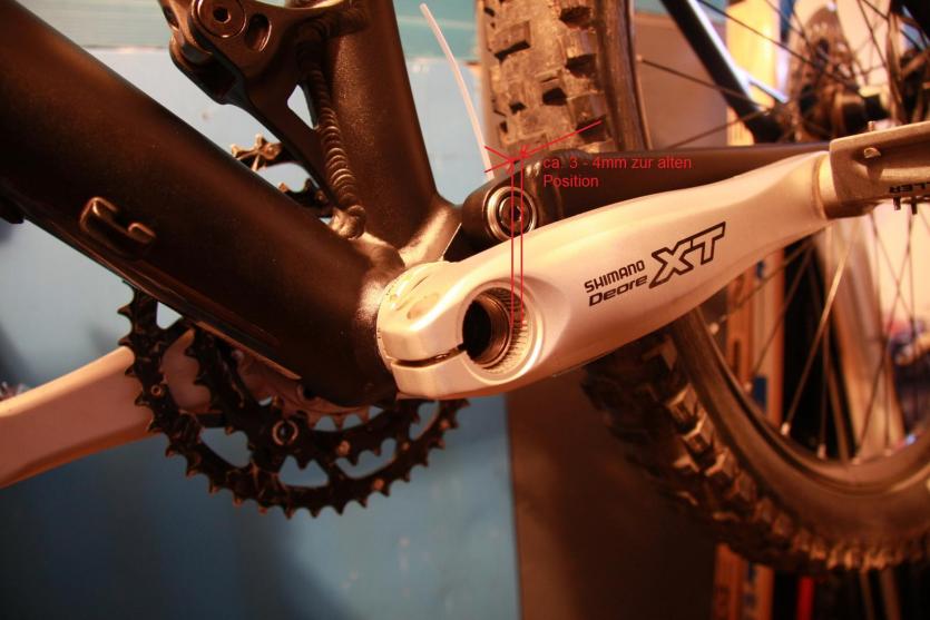

Wegen der Innenlagergeschichte: Die alte Kurbel, genauergesagt die Hohlachse, ist ein bischen zu kurz. Hab jetzt aber, dank deines Tips, gesehen das dort Spacer verbaut sind. Das Lager wurde durch Canyon von meinem alten Rahmen an den neuen geschraubt. Auf der Linken seite hätte ich noch Platz und könnte den Spacer eventuell rausnehmen. Ob ich das mal probieren soll?
Hier nochmal paar Bilder

Mach den Spacer raus da gehört keiner hin , rechts einer und der e.Plate Umwerfer und links nichts!!!!
http://www.mtb-news.de/forum/attachment.php?attachmentid=186253&d=1272102358 dann sind hier die 3mm weniger und es sollte passen.
zwischen Kurbel und Kettenstrebe hab ich 12mm!!
der Rahmen ist für 160mm Postmount du brauchst also nur ein +20mm adapter
Ich denke, du musst nur ein breiteres Innenlager kaufen, nicht die ganze Kurbel.
gibt doch nur eine breite ??? die achslänge der Kurbel würde ja auch nicht breiter!!!
oder liegt er am IGS?
Gut, ich denke das Problem mit der Kurbel hab ich gelöst. Ich hab jetzt den Spacer rausgenommen und somit passt jetzt auch der linke Kurbelarm auf die Achse. Das Sicherungsblättchen bei der Klemmung stimmt mit der Bohrung überein. Ich denke das sollte so in Ordnung sein.
