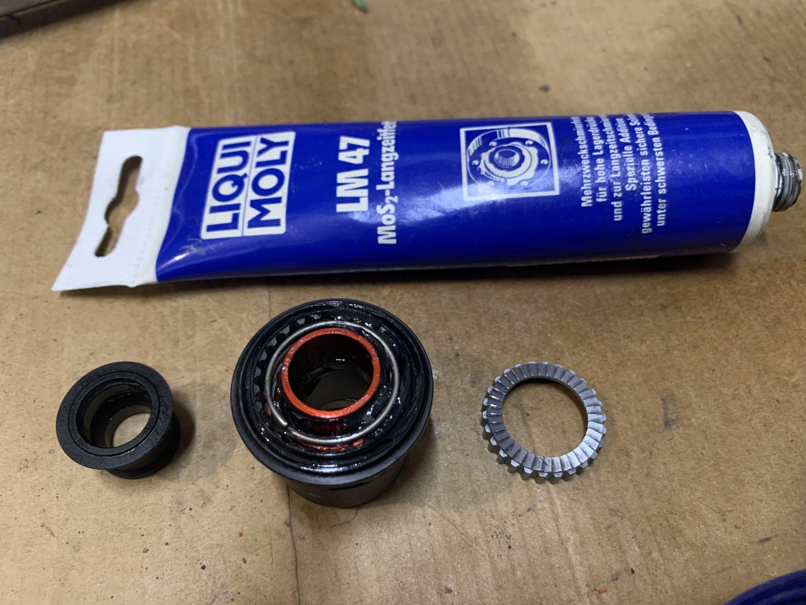

Du kannst auch versuchen, die Federn, die beide Scheiben gegeneinander drücken, noch etwas weiter zu spannen.
Ich habe alles auseinandergenommen, gereinigt, begutachtet, gut geschmiert und zusammengebaut. Und ich denke, dass nachlassende Federspannung wirklich die Fehlerursache war. Und leider hat die neue 240er Ratchet nur eine Feder und eine sich bewegende Zahnscheibe, die gegen ein feststehendes Gegenstück gedrückt wird. Da fand ich die alte 240er mit zwei Scheiben und zwei Federn besser.
