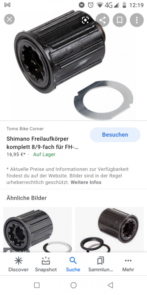

Hallo ihr Lieben,
Ich habe gerade für mein altes Single Track 970 Stahl MTB auf Rennschlappen ein Single Speed Ritzel bestellt, um die ausgediente Kassette abzunehmen und das Bike etwas zu erleichtern. Ich war impressed über das Gewicht des Freilaufkörpers und dachte dann, Mensch da muss doch auch was aus Alu zu kaufen sein. Aber so auf Anhieb finde ich nichts. Weiss da einer mehr? Habe Mal Vergleichsmaterial als Bilder angehangen, ist vielleicht nicht genau der Freilaufkörper, aber von der Aufnahme und Material gleich.
Freue mich über jeden Tipp :-)

Was für eine Aufnahme?
Singlespeed Ritzel auf Alufreilauf nicht gut.
Also die Aufnahme vom Singlespeed ist praktisch der Freilaufkörper selbst, ein Blatt, das mit Aluspacern dann in die richtige Position gebracht werden soll. Würde der Alukörper das nicht verkraften? Ich kenne das schon, dass dann Riefen entstehen, aber bei meinen Laufrädern hielt sich das eigentlich immer in Grenzen, da ich bis Widerstand vom Pedal immer sachte trete. Kennst du denn ein Modell aus Alu mit halbwegs günstigem Preis (weil Alltagsgammelrad)? LG und danke schonmal für deinen Beitrag :-)
So gut wie alle Nabenhersteller haben Freiläufe aus Alu. Da gibt es Stahl nur als Zubehör. Warum willst du am Alltagsgammelrad ein paar Gramm sparen, die auch noch den erwähnten Nachteil haben.
