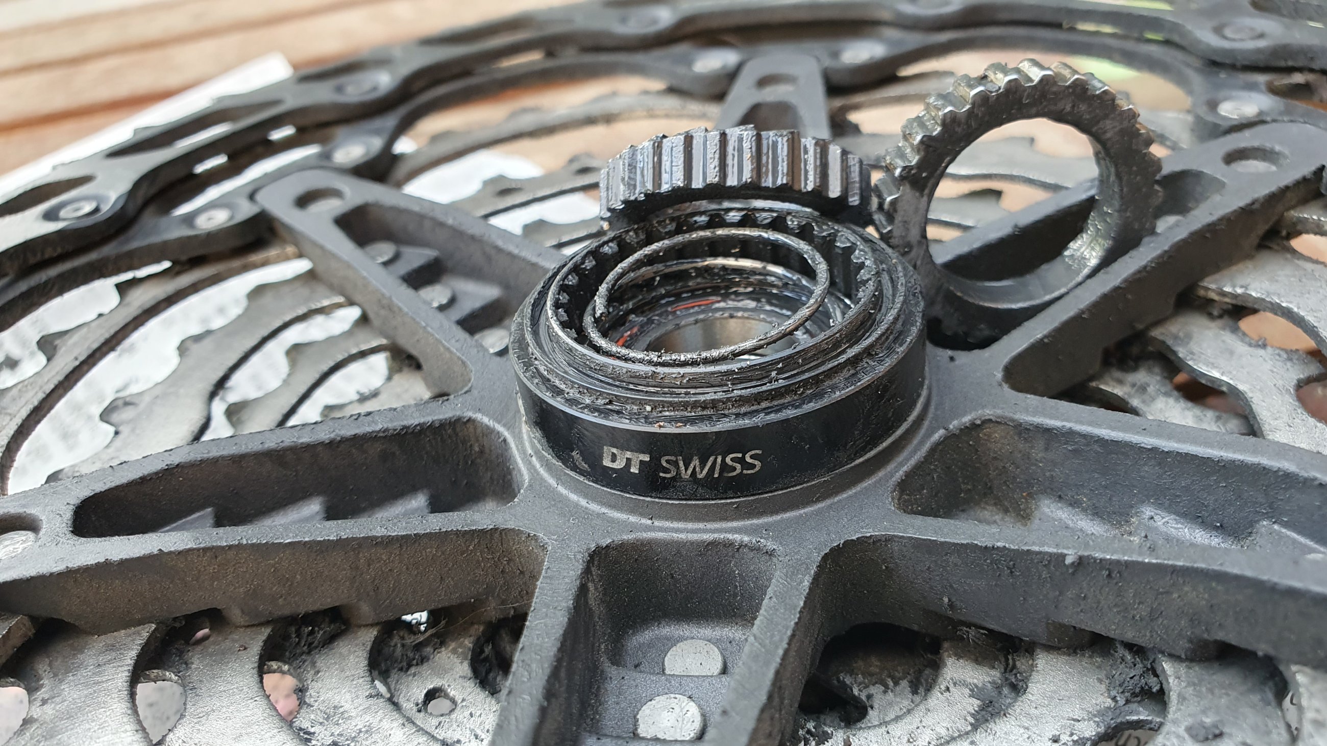

Freilaufverschleiß auf 8000km normal?

Habe beim letzten Kettenwechsel auch mal den Freilauf neu gefettet, macht bei bisher 6000 km keine Probleme. Frage an die Fachleute: Welche DT Swiss wäre denn ein vernüftiges Upgrade, falls sinnvoll?
MTB ist Cannondale Scalpel 2021.
Bild ist natürlich noch der ungesäuberte Freilauf!
MTB ist Cannondale Scalpel 2021.Anhang anzeigen 2251318
Solange warte ich nie das es so schlimm ausschaut , das Fett sollte noch leicht rötlich sein finde ich , ich glaube auch das bei guter Pflege (kurze Wartungsintervalle) die Zahnscheiben unendlich lange halten gerade die 36er und darunter die 54er sind empfindlicher und wenn man da zu lange wartet verschleißen die , die mache ich wirklich penibel aller 1000 Kilometer sauber und fette sie neu
Ich würde gar nicht mehr viel rätseln und mich über die relativ kurze Lebensdauer wundern. Das wird in Zukunft nicht anders werden. Entweder weiterhin Freiläufe wechseln, oder das ganze System wechseln. Sprich: anderer Hersteller.
Man muss nicht DT als Alternative nehmen. Gibt auch noch andere gute Firmen. Im Laufradfaden findet man viel über Felgen, Naben, Speichen und ganze Laufradsätze.
