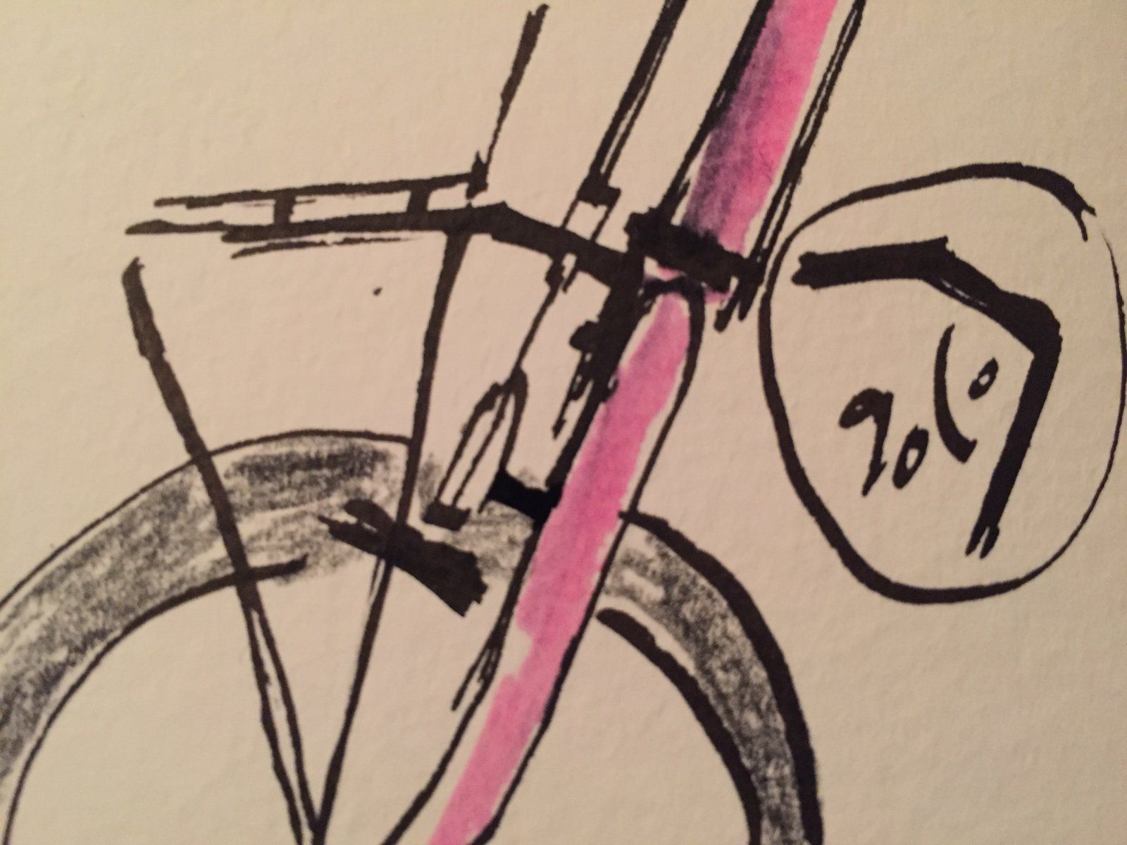

Dieser ist es geworden. Der "Fuß" war breit genug konzipiert, dass er bei meiner Gabel gepasst hat. Allerdings waren die angeblich ausreichend großen Schellen zu klein und Canti-Aufnahme habe ich nicht. Habe dann aber eine Löung mit Winkelblech an der Schutzblechaufnahme gefunden.
Hab jetzt ca. 30€ investiert und das passt. Heute hinten mit Kindersitz und vorne mit festgeschnallten Bobbycar hat gut geklappt. Für eine längere Radreise sollte man vermutlich ein anderes Modell wählen. Für meine Zwecke reicht es vollkommen. Werde noch probieren, wie gut sich Taschen seitlich befestigen lassen. Oben drauf kommt vermutlich noch eine flache Plastikkiste.

Der kann NUR an der Achse montiert werden und ich Fahre ihn am 26er. Habe die Streben etwas gekürzt um ihn ca. 2 cm tiefer zu bekommen.
