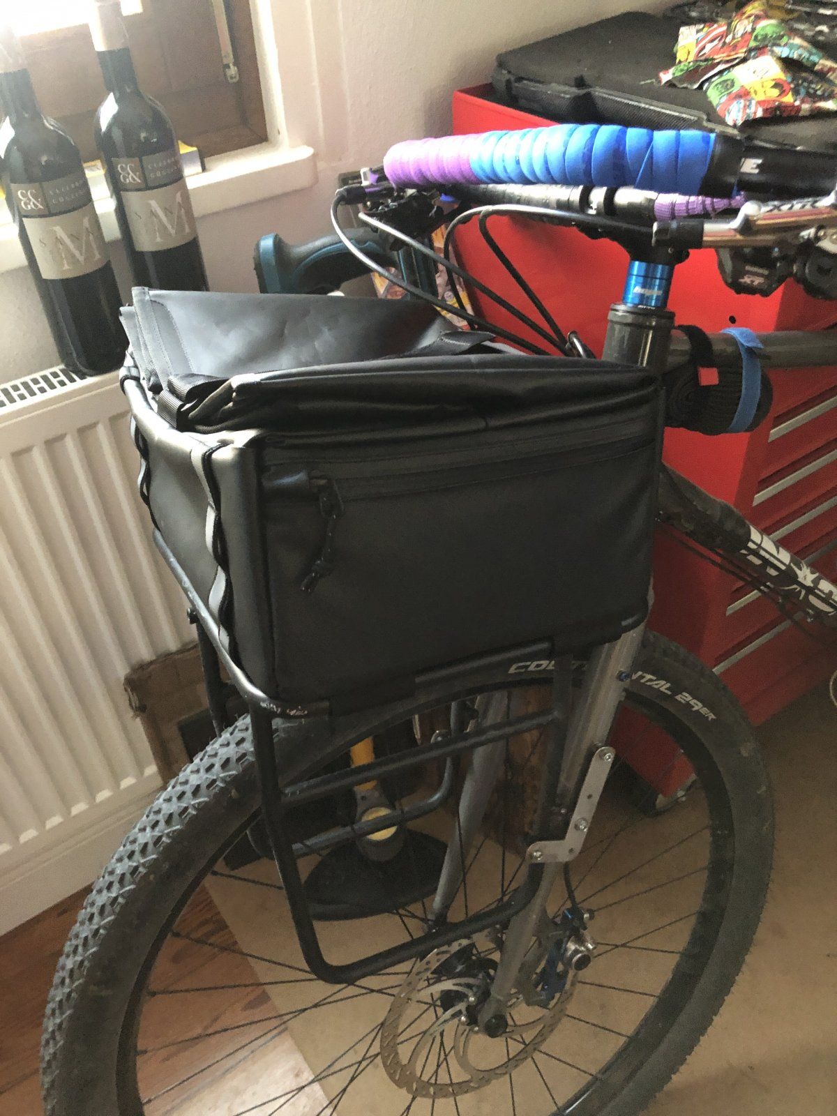

Auf der Suche nach Front Rack und Tasche:
https://7rbags.com/shop/
Für den Alltag finde ich das mit dem Gurt oben/unten herum zu friemelich. Spanngurt riecht für meine 8km pro Weg. geht was rein, sieht nett aus. War nett zu bestellen in der Ukraine.
Nähte nicht ganz dicht.
So, der Chinarack ist gestern angekommen. Das ging schnell. Heute montiert und sehr zufrieden. Lediglich die Schraube für die Gabel Durchführung war zu kurz. Aber da gab es noch was in meiner Restekiste.
Genau so'n Ding hab ich hier auch rumfliegen. Passte weder auf das Rad, wo es dran sollte noch an irgendeins sonst, weil die Bügel einfach viel zu breit sind. - Oder ich bin zu blöd für die korrekte Montage; wurde mir jedenfalls für die Montage auf den Cantisockeln verkauft... Naja, zwischenzeitlich wurden 2 andere Räder mit dem Topit von Racktime ausgestattet, das ist schon was ganz anderes. Da kann man sogar locker zwei Frontroller einhängen, wenn man will.
