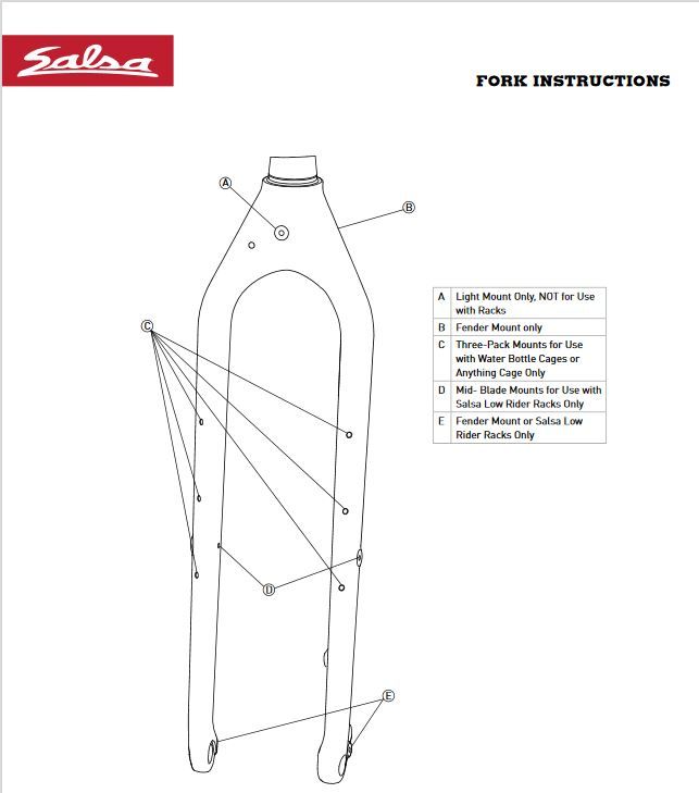

Bei meinem Fargo kann ich ja laut Hersteller am oberen Gewinde nur eine Lampe befestigen und keine Trägerstrebe. Darum muss es in die Richtung wie der Surly gehen, wenn ich einen Plattform Träger für vorne möchte. Wer kennt passende Alternativen?
Wird schwierig bei der Gabel und den Einschränkungen. Letztlich greifen vermutlich die meisten Gepäckträger mit Plattform oben auf den zentralen Montagepunkt zurück.
Daher meine Frage, ob es zum besagten Surly Träger noch Alternativen gibt. Das es schwierig wird, war mir ja leider schon klar, aber trotzdem danke für die Antwort.
Es gibt keine passende Plattformalternative, da legal laut Beschreibung, nur Low Rider Racks erlaubt sind. Heisst, auf eigenes Risiko, kannst Du alle Alternative nutzen.
Soll nicht blöd klingen, aber was anderes kann man da wirklich nicht sagen, da schwarz auf weiss.
Schade aber, dass das Befestigungszubehör in Silber gehalten ist, alles in schwarz würde ich deutlich bevorzugen.
Edelstahl ist silber, kann aber lackiert werden.
Es ist für mich tatsächlich fraglich ob die Gabel überhaupt so einen Surly Träger verkraftet. In der Doku steht ausrücklich drin, dass nur Salsa Lowrider angeschreubt werden dürfen. Das erscheint schon sehr komisch bei einer Bikepacking Gabel...

Was ich mit meiner Aussage aber meinte, das in der Betriebsanleitung der Gabel, "ausschliesslich" der Salsa Lowrider erlaubt ist. Womit das zusammenhängt, steht sicher nochmal woanders geschrieben.
Ach so, klar. Du hast recht!
Ich hatte nur an die Öse oben an der Gabel gedacht und gar nicht mehr nachgeschaut, dass auch die 3 Ösen unten nur eingeschränkt genutzt werden dürfen.
Aber wie Du scon geschrieben hast: Bei Fahrradteilen gibt es ja oft Beschränkungen wie "Nur mit Zugülsen der Firma XY erlaubt" oder "nur Lichter der Marke YZ montieren!". Da muss man halt vorsichtig selbst entscheiden, wie genau man das nimmt.

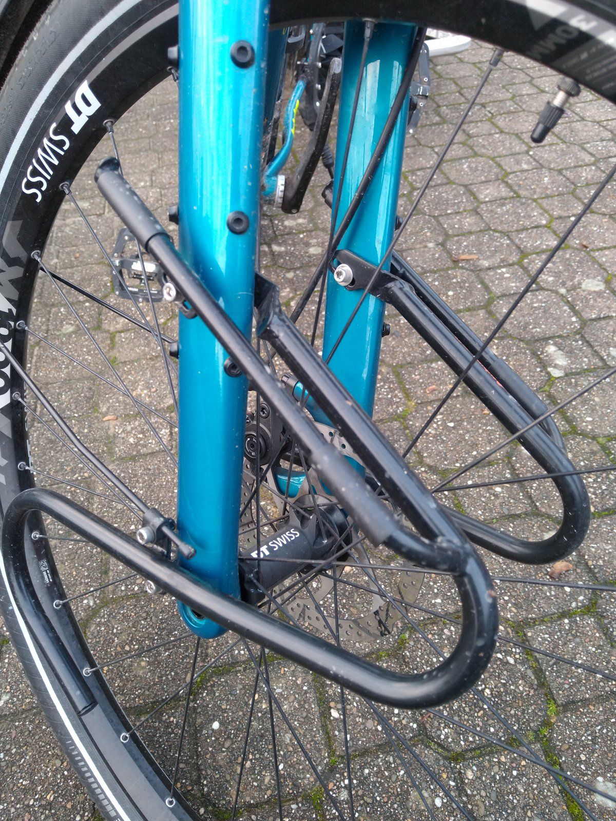

Naja, ich habe ja seit längerem ein Tubus Lowrider montiert, der sitzt an den gleichen Gewinden wie der Salsa Lowrider. Dürfte also kein Problem sein, Salsa gibt ja sogar für den HD Lowrider eine maximale Belastbarkeit von über 20kg an. Ich meine, das Salsa Fargo ist für Bike Backpacking entwickelt worden, wäre komisch wenn die Gabel nix aushalten würde.
Also vermutlich wirklich die amerikanische Angst vor Schadenersatzklagen...
Das ist 'ne Plaste-Gabel - keine Stahlgabel. Natürlich kann man da alles anschrauben, was irgendwie passt.
Wenn die Schraubösen einen Abstand haben, der zu "normalen" Lowridern nicht kompatibel ist, so dass diese nicht mit waagrechter Taschenaufhängung montiert werden können, ist der Hinweis ja korrekt.
Ansonsten sollen die Salsa-Träger für 15 - 20 kg Belastung gemacht sein, das sollte die Gabel dann ja auch verkraften.
Ich bezweifel, dass der Lowrider korrekt waagrecht an der Gabel sitzt. Die Tubusse sind für Gabeln mit Vorbiegung unterhalb der oberen Befestigungsschraube konstruiert - nicht für Straight-Fork. Dass das trotzdem hält, bezweifel ich nicht.
