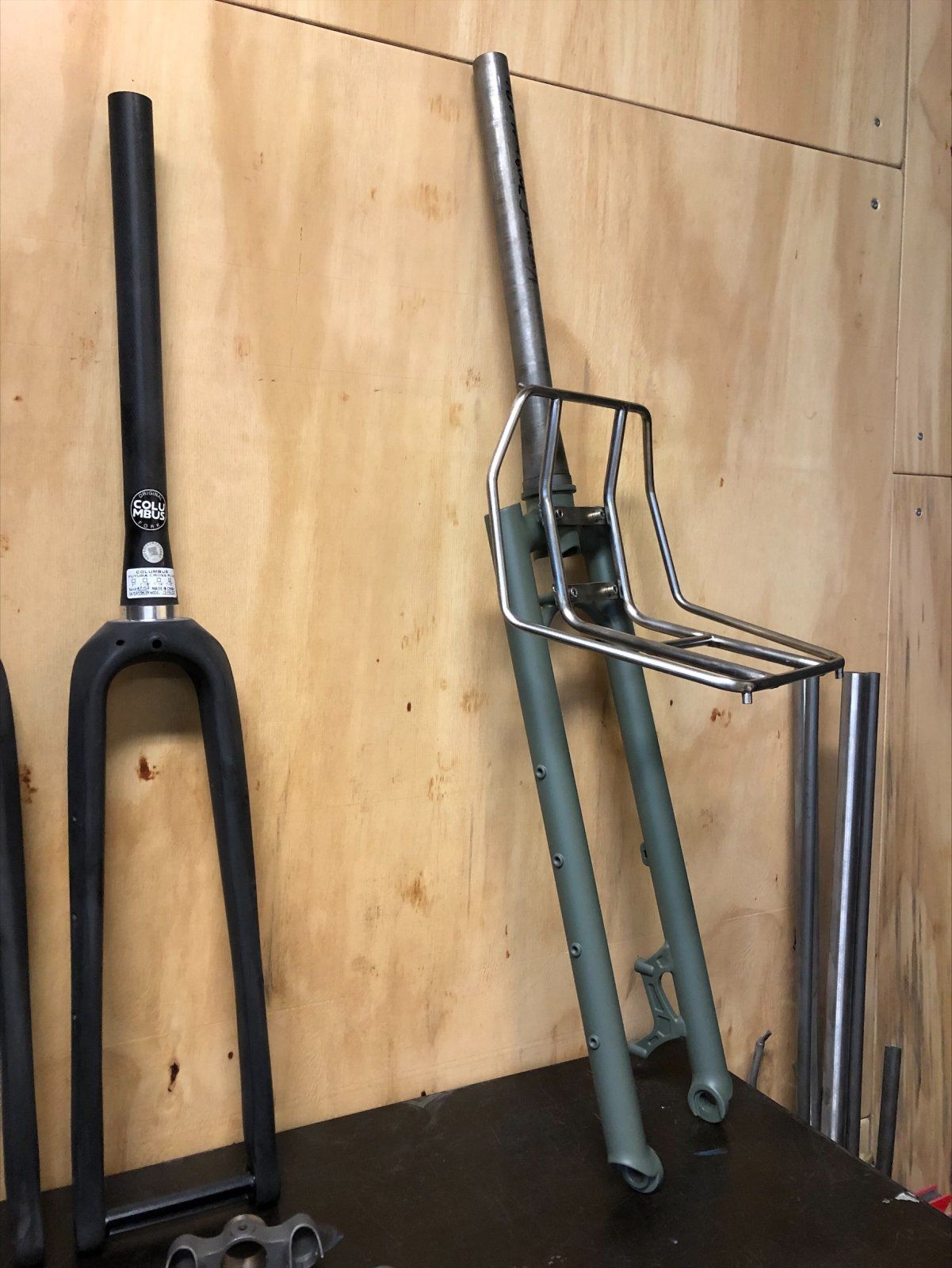

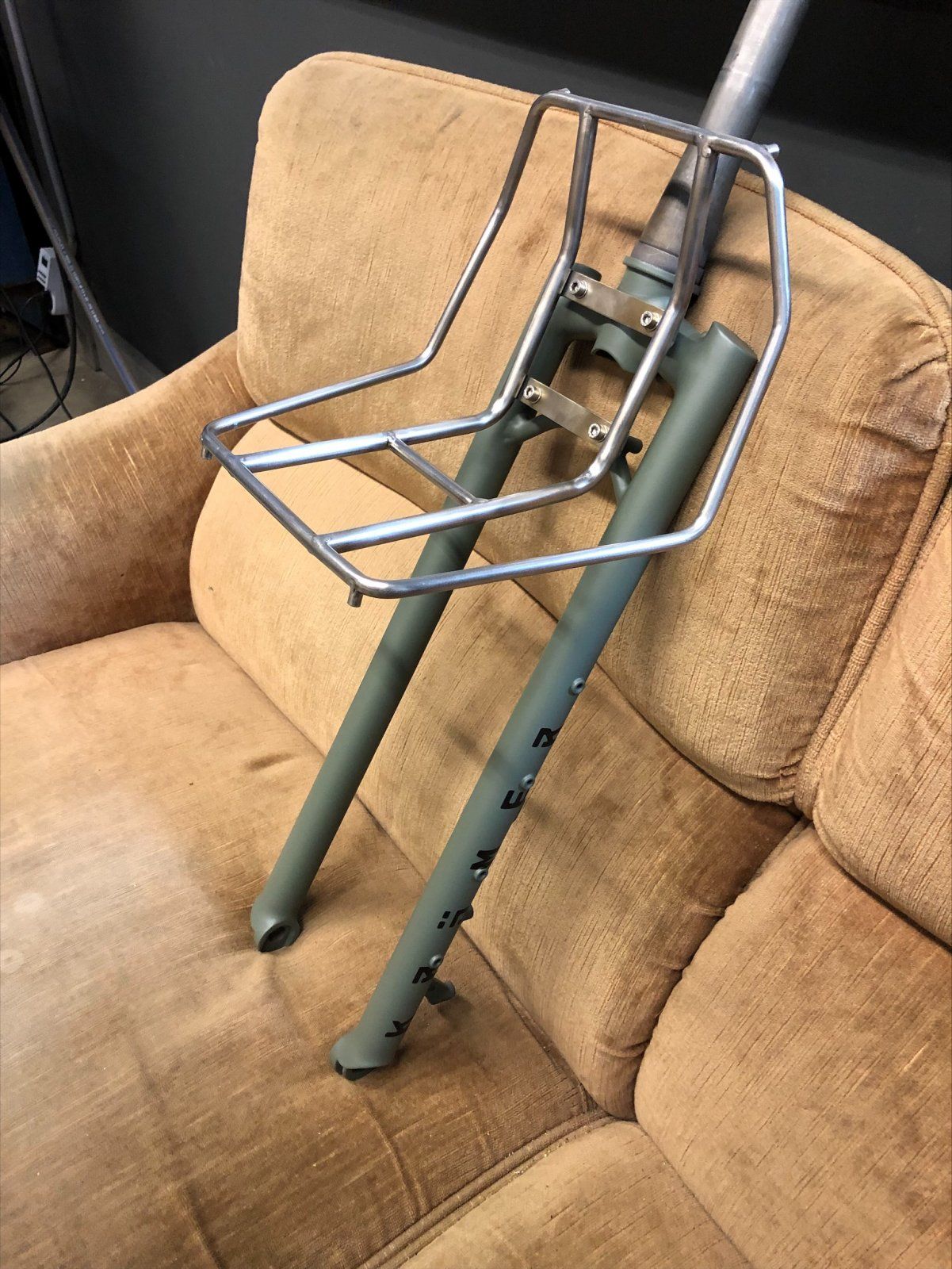

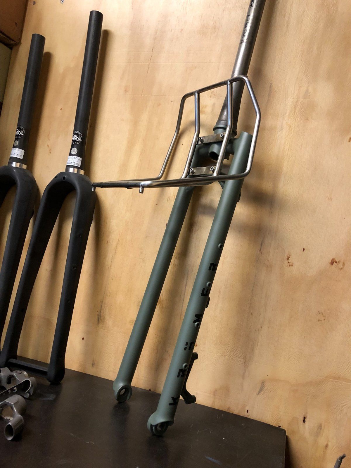

hier die fast finalen Bilder von meinem Umbauprojekt, Pics seid ihr doch immer scharf drauf.
Eigentlich wollte ich ne Gabel + Rack wie vom Trek 1120 haben, auch weil ich nen hohen AC brauche. Wie so vieles war das originale nicht zu bekommen, und Carbongabel wollte ich nich, also für den gleichen Preis aus Stahl bauen lassen, in dem Fall bei Krömer in Frankfurt.
Das Rack habe ich beim hier Schon erwähnten TIMTAS in Holland bestellt, Bombe der Mann: Forumsmitglieder nach Maßen bekniet vom Trek-Rack, weitergeschickt nach Holland. Der hat das dann Custom aus Edelstahl gefertigt, zum Rahmenbauer geschickt, der dann die Gabel geklöppelt. Und das Rack für ca 40,- mehr als das Original war fair, andere wollten weit über 200,- haben..
Ich hab’s noch nicht in Händen gehabt, Pulverer bessert noch was aus. Dann werden Bilder folge. Wenn ihr wollt…

Moin,

Moin,
Anhang anzeigen 1381013Anhang anzeigen 1381014

Das Rack war 130,- plus Versand, mich hat überzeugt dass der Typ im früheren Leben Schmied war. Da kam dann auch kein „Uhhh, Ahhhh, Ich weiß nicht, teuer“ sondern gleich „ Maße ran, wann willstes haben?“, ich hatte ja auch woanders angefragt.
Die Gabel wird wohl um die 500,- plus Steckachse sein, also in den Sphären der original Carbongabel. Leicht wird sie nicht werden (denke ich) aber das war auch nicht Vorgabe, ich will alles fahren können was ich auch mit Fully fahre, nur langsamer, das is dann mein Winterbike. Entsprechend sollte Stabilität im Vordergrund stehen.
Die Kommunikation mit Krömer war sehr angenehm, man muss sich aber bewusst sein dass man jetzt zum Bike Boom etwas weiter hinten in der Schlange steht mit solchen Kleinprojekten, mehrere andere Rahmenbauer hatten abgewunken ( ich hatte zuerst in der Nähe geschaut).
