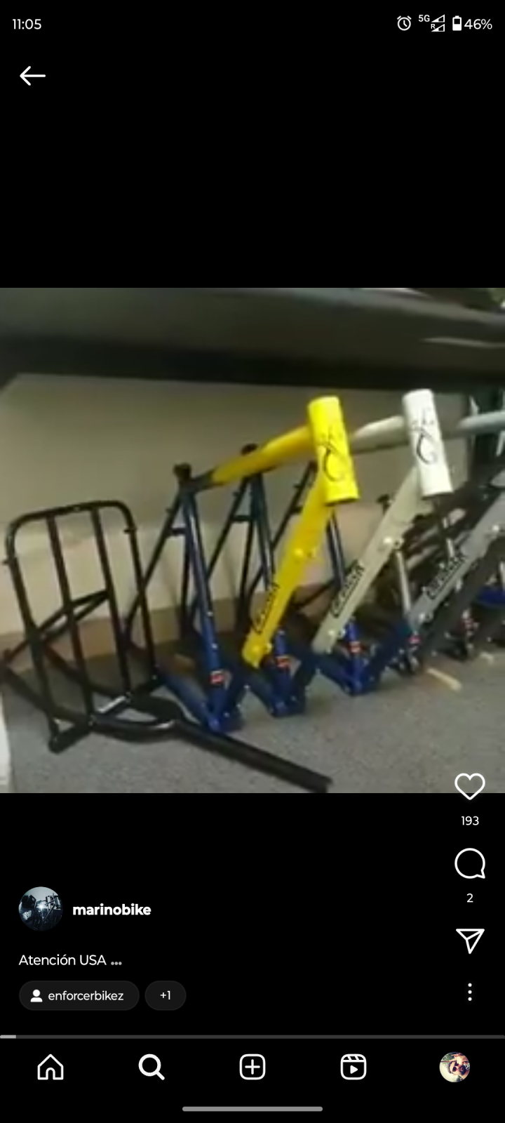

Marino macht doch für irgendwen auch die Cargo Forken? Der würde seine Dienste bestimmt auch an wen anderes verkaufen..
Hier kann man sie sehen. Das war ziemlich sicher eine von vielen die er für irgend eine US Firma gemacht hat:
Edit: steht ja sogar drauf. Enforcer bikes... https://www.enforcerbikes.com/product-page/enforcer-jp

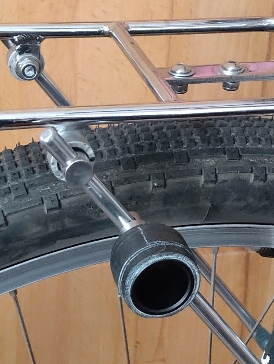

Moin zusammen. Kollege hat sich gerade ein BLB Front Rack Lite zur Unterstützung des Frontloaders + Barloaders geholt. Jemand eine Idee für eine Lampenhalterung? Außer irgendwas mit DIY hab ich noch nix gefunden.
Ich weiß nicht, ob du selbigen meinst, aber ich habe bei meinem einfach eine Tubus Klemmschraube benutzt. Ich habe gerade kein besseres Foto zur Hand, aber bei den 8mm Streben klappt das wunderbar. Kann man auch mit jeder Dynamolampe machen.
Super, ich fürchte aber, die passt nicht über den Fußteil. Das BLB ist aus einem Guss. Ich grübel gerade, ob man mit den Tubus Fly Sonderstreben und den Warzen an der Gabel was anfangen kann.

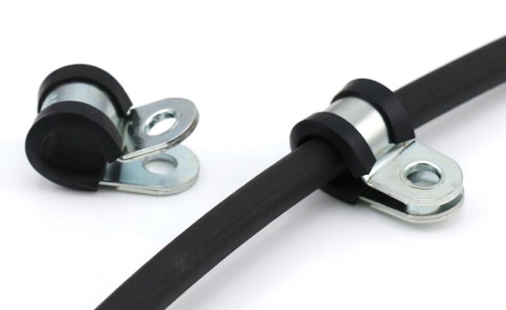

Dann geht es natürlich nicht. Es gibt in dem Fall noch einen Hack, den ich an einem anderen Rack ausprobiert habe. Von Rixen und Kaul gibt es diese Schellen, die sich Recht gut fixieren lassen. Damit kann man auch einen Lampenhalter montieren. Muss man halt etwas unterfüttern an der Schelle.
https://klickfix.com/produkte/detail/variants/1648
Eine Lampe unterhalb Felgenhöhe finde ich nicht besonders praxistauglich.
Die Gibts bei Ali in allen moeglichen Durchmessern unter der Bezeichnung Stainless Steel Rubber Lined P Clips, sind halt nur einfache Schellen ohne echte Verdrehsicherung ausser halt durchs Festziehen und die Gummi-Unterlage, welche dann wiederum zweiadrige Verkabelung erfordert (macht aber eh keiner mehr anders, oder??)
