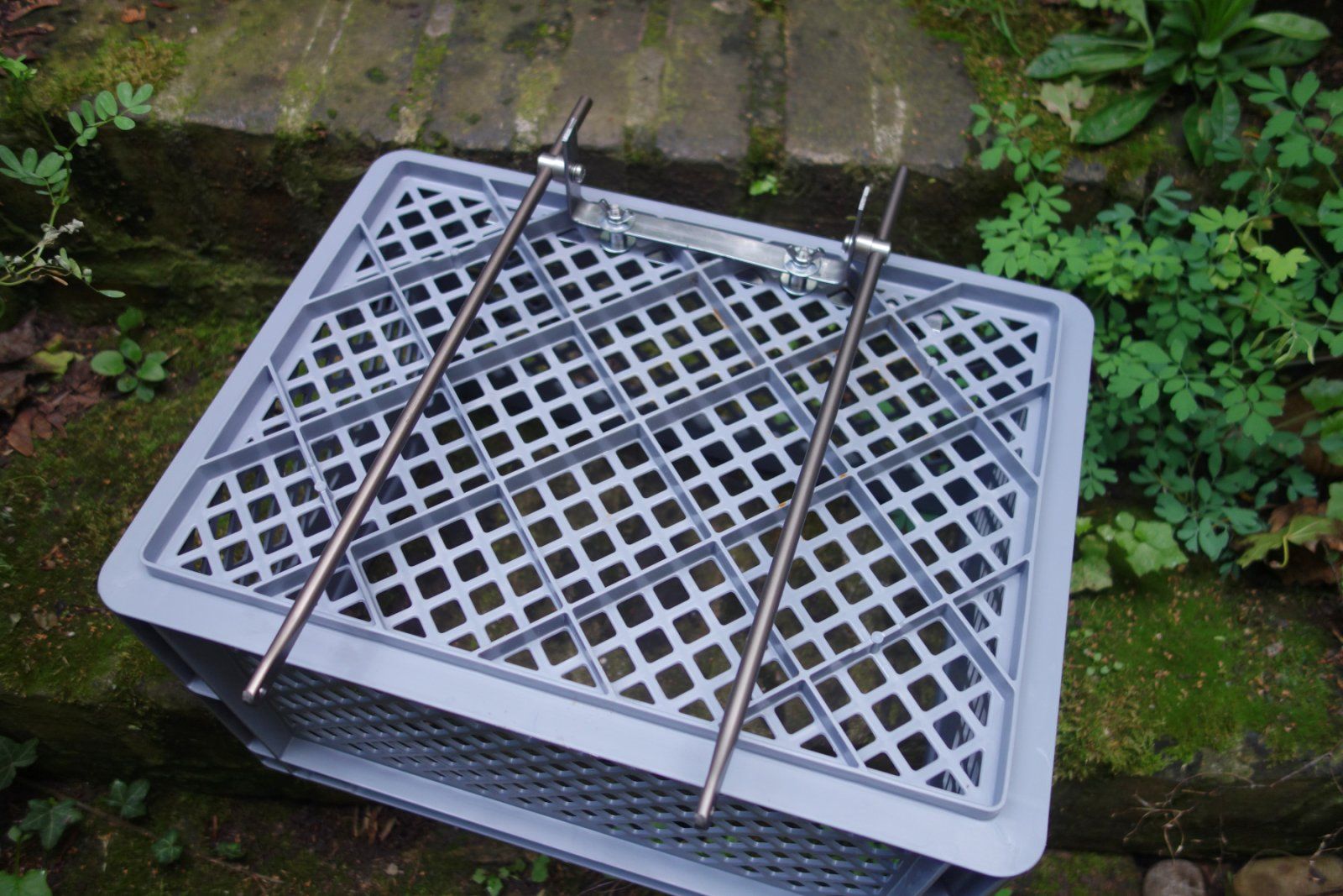

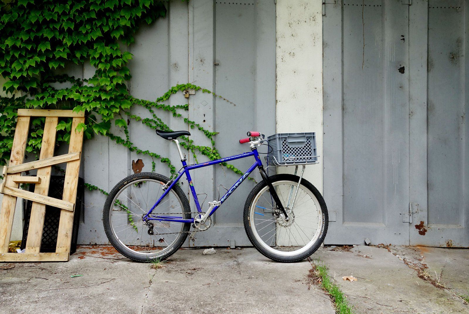

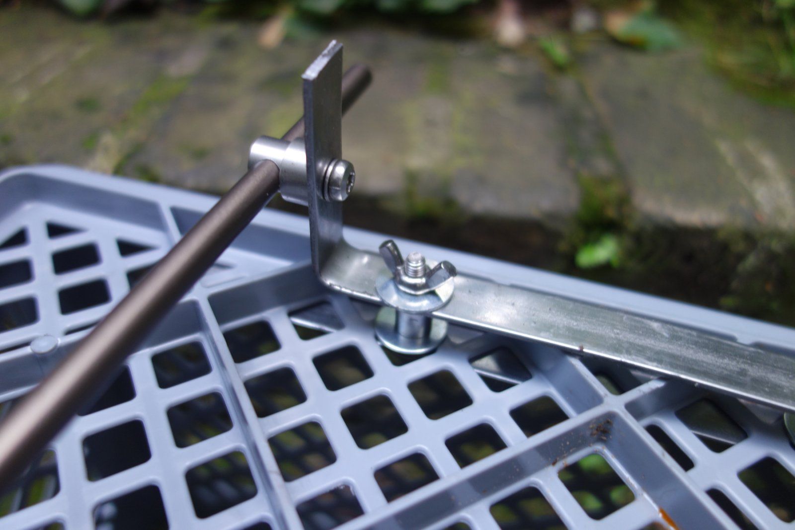

Ich hab für meine Ostrich Tasche das System von Restrap kopiert, mit Fidlock Magnetverschlüssen. Hab so Winkel für den Träger gebastelt:Geht auch. Müsste halt so Einklipsdinger (nicht fürn Lenker sondern) für die Racks geben, so dass am Rack alles schön plan bleibt und nichts im weg ist, falls man doch mal ohne Korb etwas sperriges flach transportieren möchte. Dann hätte ich auch schon längst n Korb.

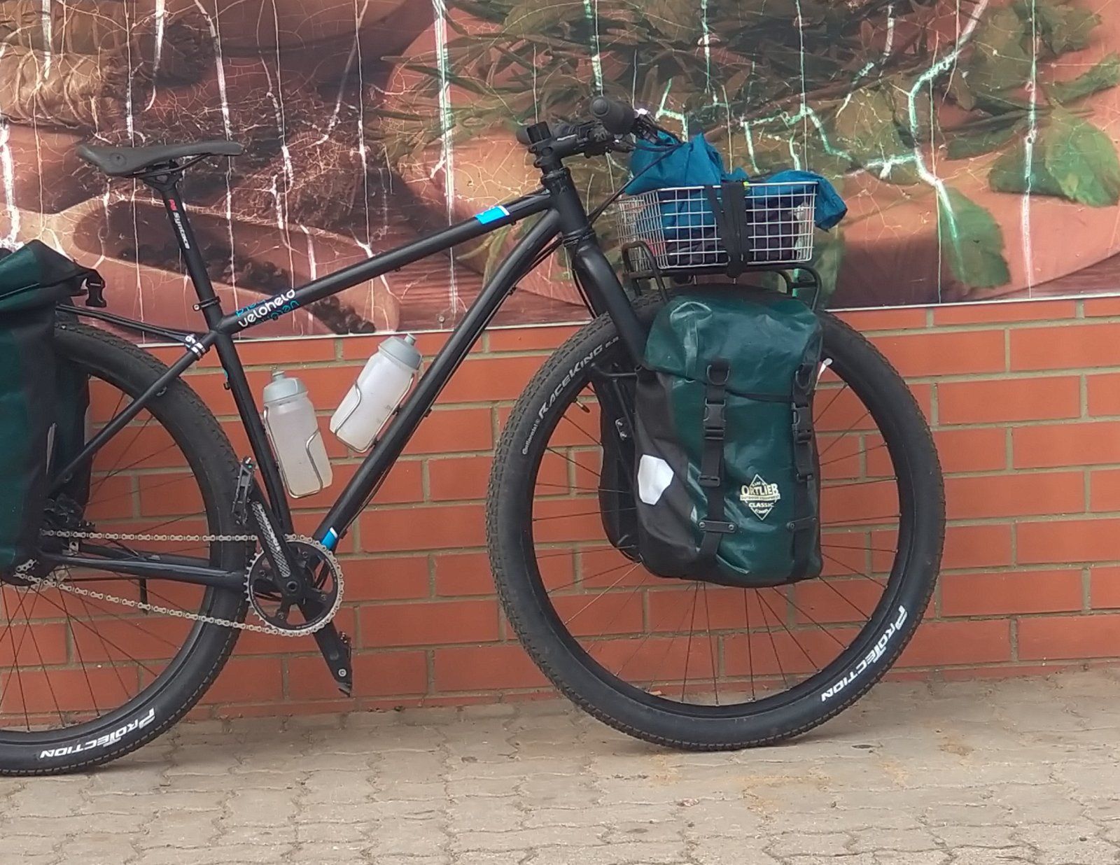

Aber man will doch im Urlaub nicht immer das Büro dabei haben...Ich habe für den Urlaub mal den Büro-Ablagekorb probiert. Klappt auch.
