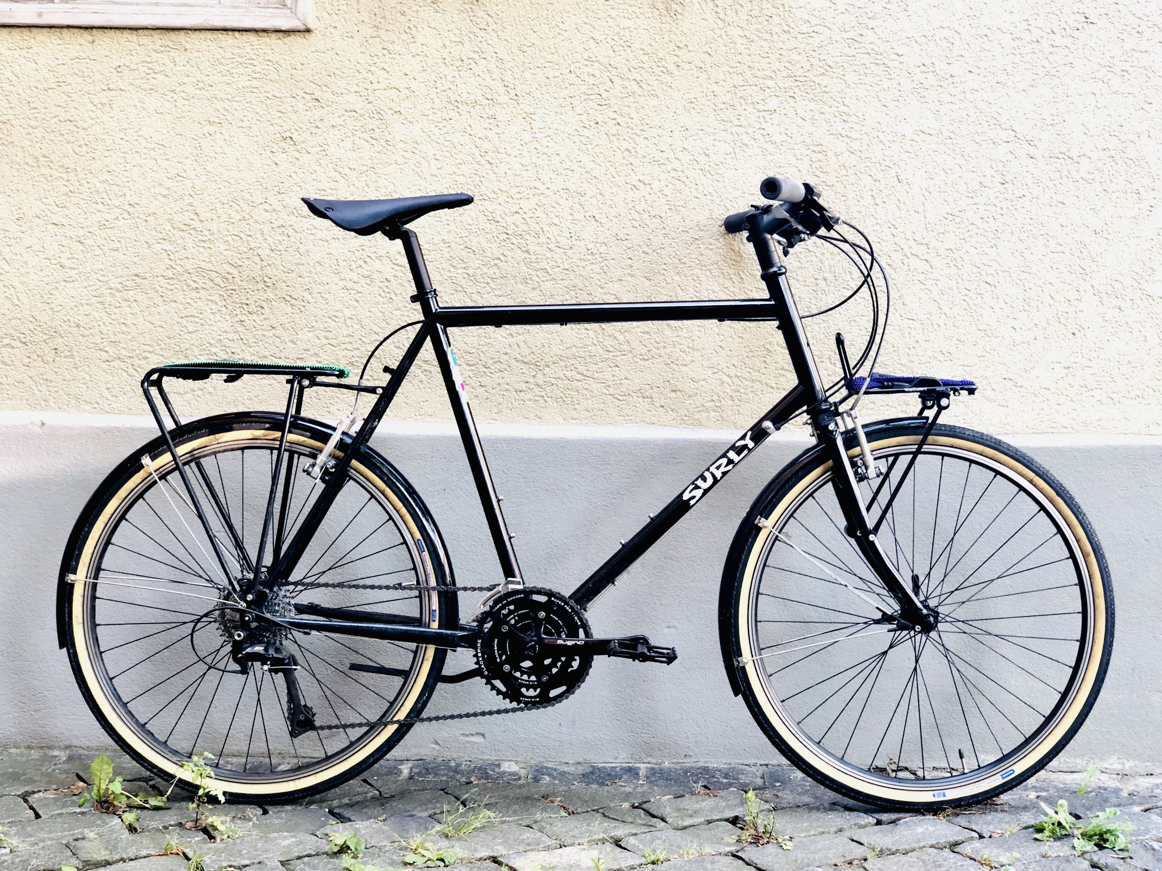

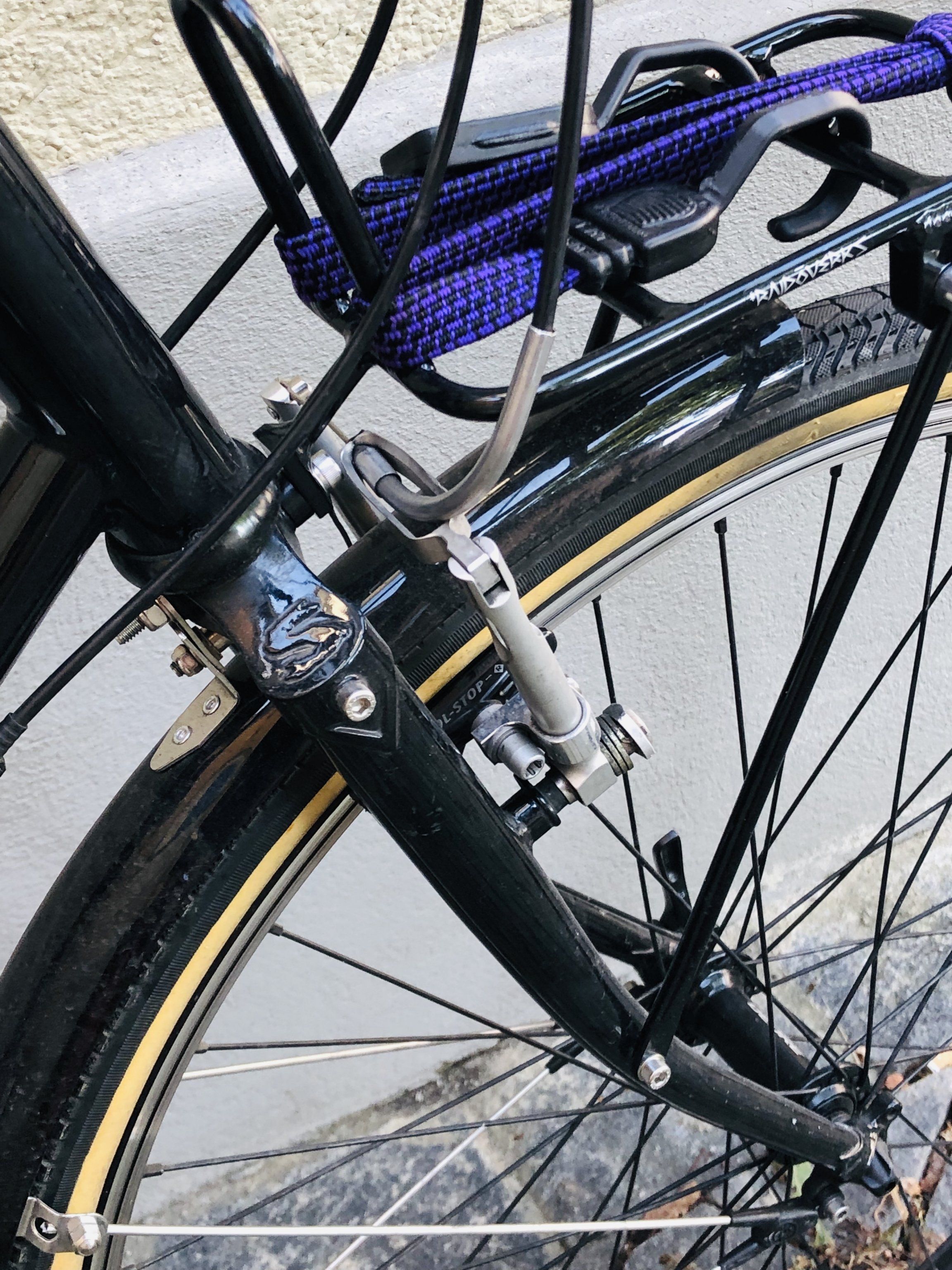

so der soma ist jetzt bei mir. verarbeitung gut. anmutung solide. schrauben/abstandshalten dabei.
die schraube für die gabelkrone braucht man extra (stand auch in der beschreibung).
ein sicherheitsgurt ist auch dabei, der den träger bei einer abbrechenden schraube vom laufrad fernhalten soll...
aufkleber meint max. 10kg zuladung.
reifenfreiheit: aktuell conti race king 2.0 auf i23 felge, knapp über 50mm in der breite.
zum rack rechts und links jeweils 1,5cm (zollstock). beweisbilder muß ich noch von der kamera ziehen.
habe noch irgendwo specialized renegade 2.3 liegen (etro 58-622), den stecke ich da noch mal rein zum checken.
rein rechnerisch sollten da links und recht noch 1cm übrig bleiben.
an der genesis vagabond gabel muß ich ein anderes haltblech biegen (mal wieder). das mitgelieferte passt überhaupt nicht.
an der surly disc trucker habe ich es noch nicht probiert.
denke das prinzip beim pelago mit der höhenverstellung an den "füssen" ist recht hilfreich um die differenzen auszugleichen.
