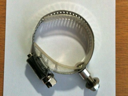

Moin,
kennt jemand eine Bezugsquelle für eine solche Schelle?
Also eine flexible Schelle mit integriertem M5 Gewinde. Diese gehört wohl zu einem Zefal Frontgepäckträger und ich frage mich ob man die Einzeln irgendwoher bekommt? Die entprechenden Online-Shops habe ich schon durchgestöbert, finde aber diese nicht.

So etwas gibt es von King Cage zur Montage von Flaschenhaltern, z.B. bei Bike-Components, günstiger bei Justpedal oder direkt bei King Cage.

nennt sich schlauchschelle. ist pfennigkram im sanitärhandel oder jedem baumarkt.
https://www.google.de/search?client=opera&q=schlauchschelle&sourceid=opera&ie=UTF-8&oe=UTF-8
Dass das ne Schlauchschelle is, is mir schon klar. Ich suche eine Möglichkeit für eine Lowrider-Montage ohne Bohrung in der Gabel. Die Tubusschellen finde ich mehr als fragwürdig. Die King Cage Dinger sind sicherlich optimal, aber 25 Euro für zwei Schlauchschellen?
Loch bohren, ordentlich bohren, Gewindehülse durchstecken?
Wäre einen Versuch wert.
Danke. Die hatte ich auch schonmal gefunden. Ich hatte nur gehofft, es gäbe noch eine günstigere Variante.
Ich habe meinen Lowrider mit diesen Briden an die Salsa Chromoto Gabel geschraubt. Hat eine Tour mit knapp 3'000km mit zwei gut gefüllten Lowrider-Taschen problemlos gehalten. Da ich aus der Schweiz bin, kenne ich nur den lokalen Handel. Vergleichbare Teile sollten aber auch in D zu finden sein.
